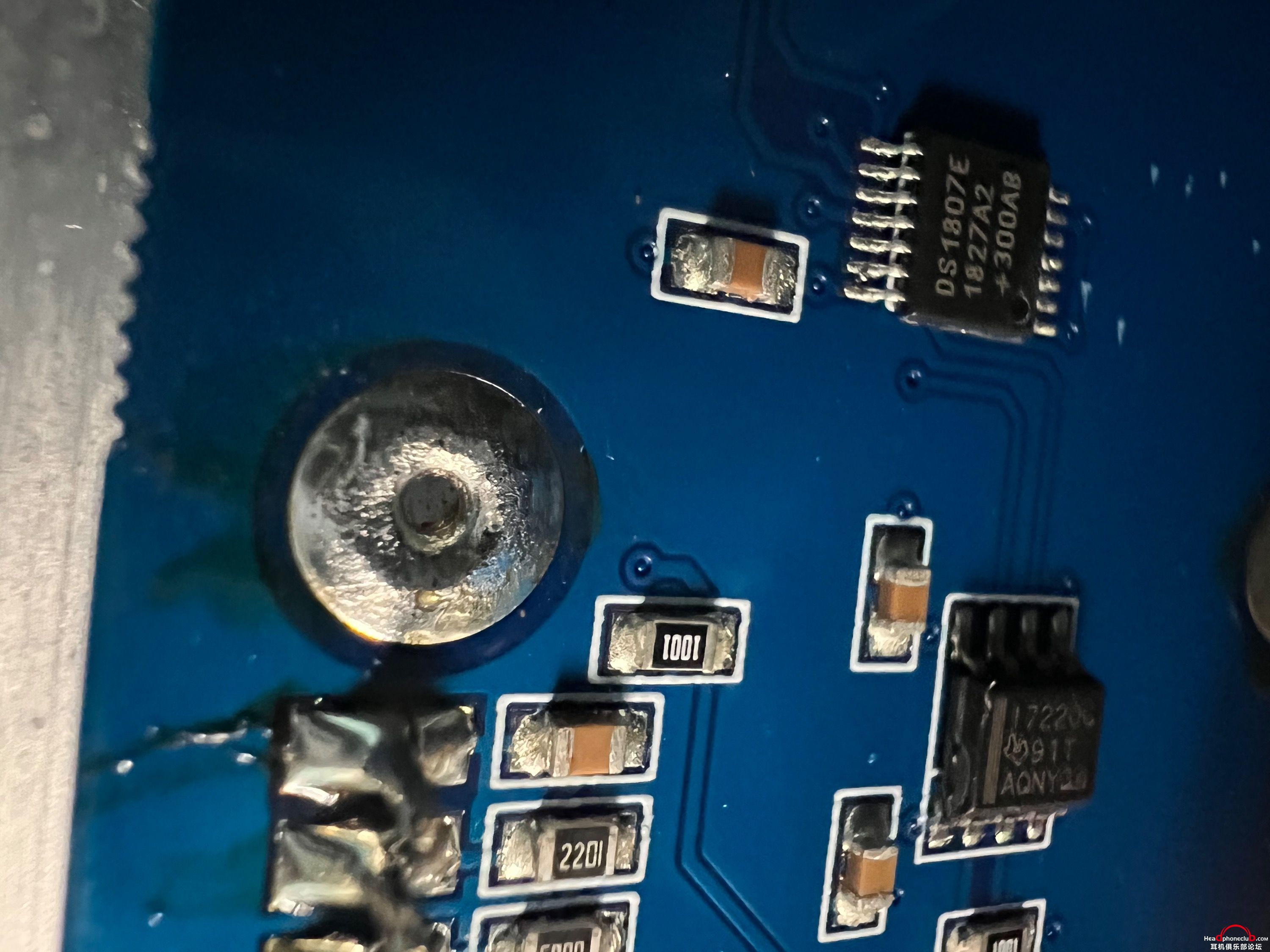

前两天拆机看了下,音量调节旋钮背面的PCB板,在音量旋钮附近有个芯片:
DS1807E
1827A2
+300AB
不知是不是用来控制音量的芯片?

你这是啥?这个芯片确实是数控模拟音量
但这不是p26,p26是单片机控制电阻阵
这个是解码自带的音量控制部分,解码是sonnet morpheus,一个冷门解码器。
看官网描述,音量控制好像是通过芯片调整基准电压来调整音量。貌似和电阻调节,数字调节都不同的思路。
因为这机子的音量调节都是衰减,所以我猜就是通过降低最大电压输出,来实现音量衰减的目的。这样的话,当衰减达到-59dB时,最大输出电压会降到非常低,从而信噪和动态还是会劣化。因此还是要接个稍好前级更好,不知这结论对不对?

反正这个芯片本质就是个数控电位器,和单片机控制电阻阵原理差不多的
是正常的模拟衰减
请教了其它朋友,估计是这个原理:由于是r2r解码,因此ds1807起到对输入dac模块的基准电压(最大输出电压?)的调整作用(估计是通过分压实现),也正因为输入dac模块的基准电压可调整从而调整了输出音量的大小。
下面是我的猜测:如果音量调得过小,也就是输入dac模块的基准电压过小,可能会导致弱音细节丢失,也就降动态范围。同时由于dac模块自身的噪音不变,也就降信噪比。
所以虽然没有数字音量调节,但也是放小音量的话音质下降明显。

草,用音量芯片控制ref电压还真是奇妙思路……有大图吗,看看他输入连的哪
人在外面,手机图太大,传不上来。只能节后再拍了
手机里导出几张图,看看能否看清楚电路
音量旋钮背面pcb板
音量旋钮背面pcb板
DS1807音量控制芯片
DS1807音量控制芯片
排线连接到主板后
排线连接到主板后
