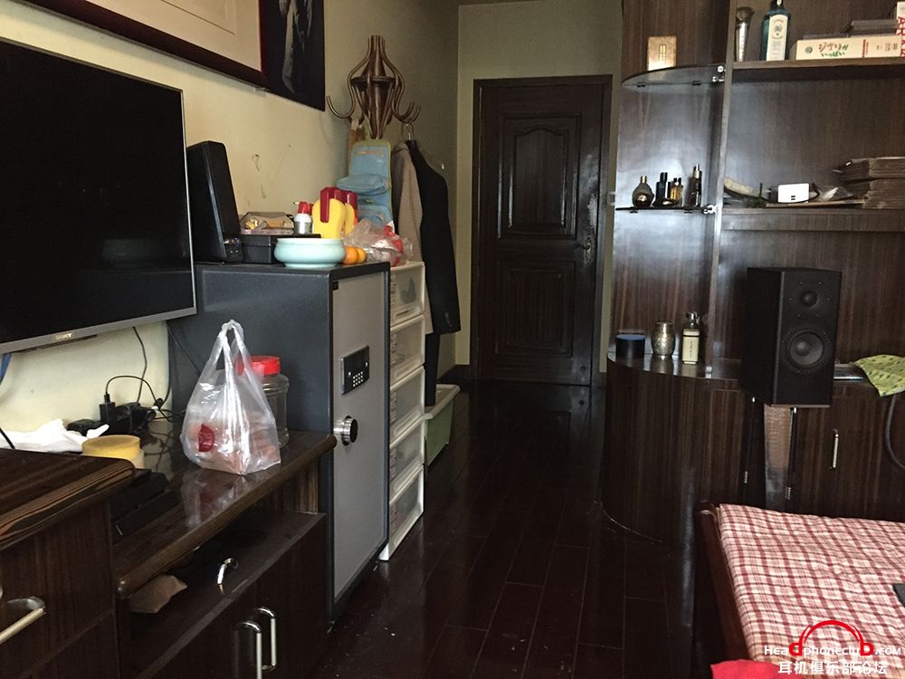

发表于 2017-1-15 10:24:58 | 显示全部楼层
小白 发表于 2017-1-15 08:28
楼上实际用家麻烦稍微介绍下听音环境,面积多大几乘几,如何摆放的。我的感觉还是此箱20平方以下房间最好。 ...

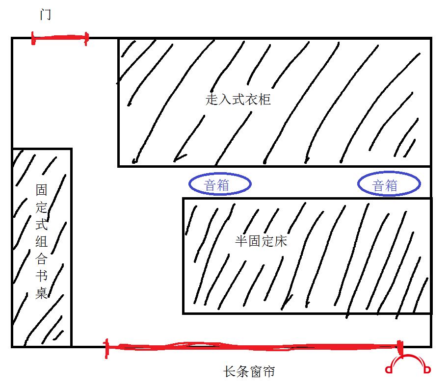

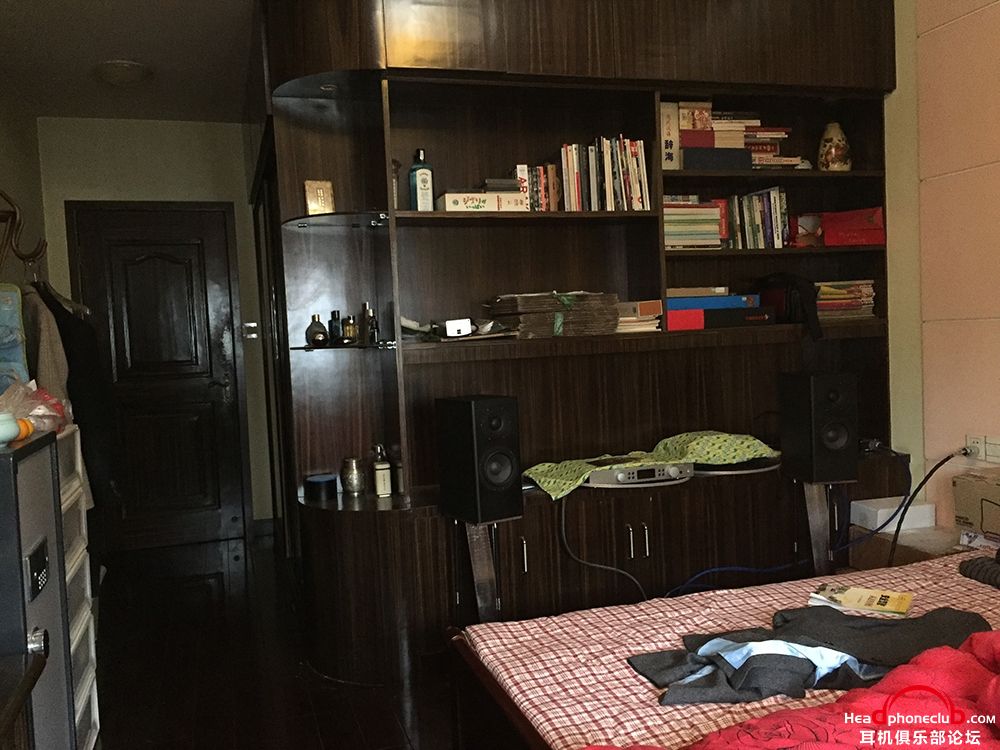

谢白版关注,你是我接触到老叶和Ye Audio的契机。
简单说一下,我的房间大致是7m*5m的规格,但是房间面积被我父亲的巨型走入式衣柜给霸占了1/3多的面积,最后只剩下一个L型的空间,大致20平方米。因为这个房子在造的时候我还念初中,房间的格局结构完全是家长想当然决定的,所有的木制家具除了床都是固定死的无法移动。唯一可以放音箱的位置是书柜和床的间隙。音箱之间的间距大约是1.5米。稍稍内倾角,这个角度一大,声音就变味。可以说像我房间这样尴尬的格局非常蛋碎,不过半年之内我就要搬家了,届时不仅可以完全由自己规划房间,还能埋专线。
哪怕在这样的欠理想环境下,用creek 50A推,正常聆听音量下高中低三频都是饱满而健康的,简单来讲就是可以入耳了,相比我朋友听音室里用麦景图合并要好听很多很多。
这个音箱我个人感觉在30平方米以下的空间都合适(我拿到朋友的家庭影院房里试过),最好也是不要超过20。不过这对我不是问题,我一般拒绝超过25平方米的听音环境。
老叶的房间面积也就十几平方米,他的30瓦推挽前后级已经把致音推得虎虎生风了,非常可怕。
若是不常听大动态音乐的朋友,在不超过20平方米的环境下不开很大音量,7~9瓦的300B单端推力一定是没问题的。
2015-2-25
发表于 2017-1-15 10:25:30 | 显示全部楼层
阳光枫林 发表于 2017-1-15 08:36
原来是楼上的兄弟买了对致音啊,能否上图看看
已上,在回复小白的那楼
