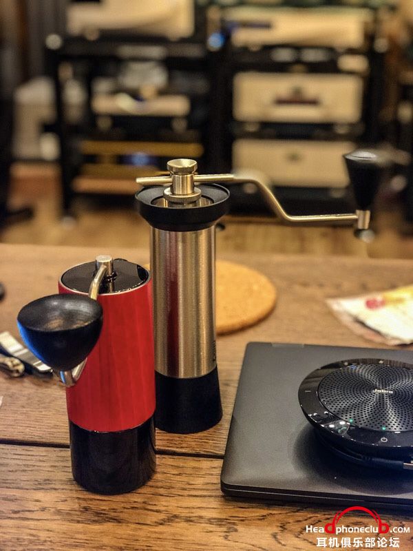

最近咖啡上头,一时兴起买了两个手工的磨,一个德国司令官C40,加配了精细调整的轴承,一个Kinu的m47,加配了手冲的刀头。 同样的水温,V60的滤杯,Hario的滤纸,咖啡豆,萃取手法,两把手磨磨出的咖啡豆,愣是冲出了明显不同的风味,加上Mazzer的自动磨豆机,三种不同的风味。当然这里面还有磨粉粗细的讲究,不同工具直接的粗细就很难调和了。这种手工模拟的器材,不论是听觉还是味觉,都是人类最直观的感官,都能分辨出前期的processing对最终观感的影响,对于机械控来说,这是极大的乐趣。

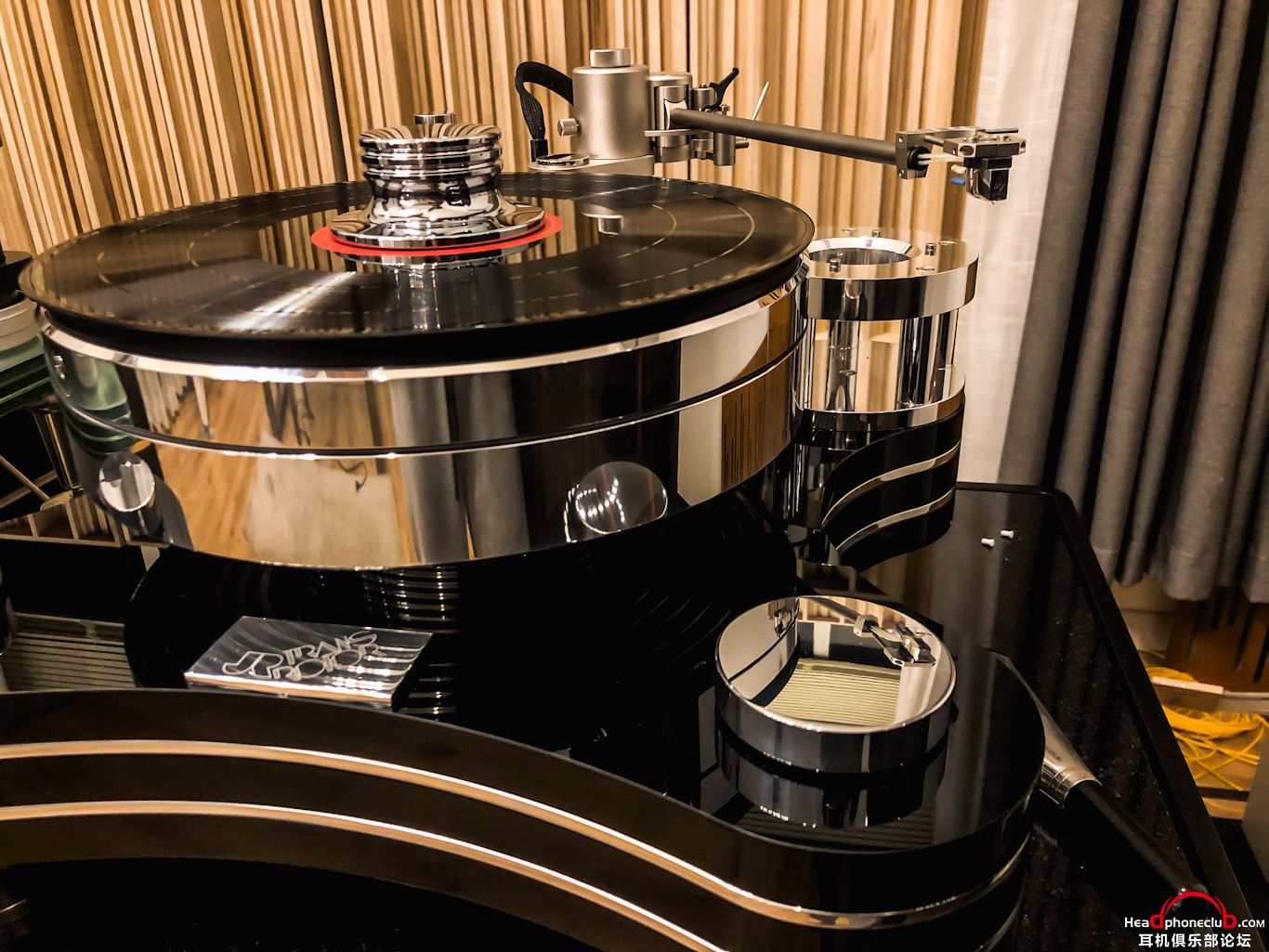

拿到ZET-5开箱,却没有太大的开箱乐趣,拆开包装,三下五除二,扒开泡沫,塑料纸,一个底座,一个转盘,一小堆配件,一个巴掌大的电源,还是两眼插座的,没了。各个部件还算相对沉重,做工也算精巧,特别是转轴之类的关键部件,可以说非常精细。
安装一部空二,就算熟练工,从拆包到调试转动,总得要二十分钟甚至半小时。ZET-5我差不多花了5分钟,至多10分钟,一个工业感挺强的黑胶机已经落在黑胶架子上了,一通电,开转,如果有一根安装好的唱臂唱头,就能够开声了。安装如此直白顺畅,让我觉得其实黑胶为啥一定要那么复杂,简简单单挺好。后来的使用体验也表明,这个盘把黑胶最基本的环节处理好了,黑胶播放的基本素质就有了保障:合适材料的选择,合理避震的处理,转动轴的扎实稳定顺畅,转速的稳定。

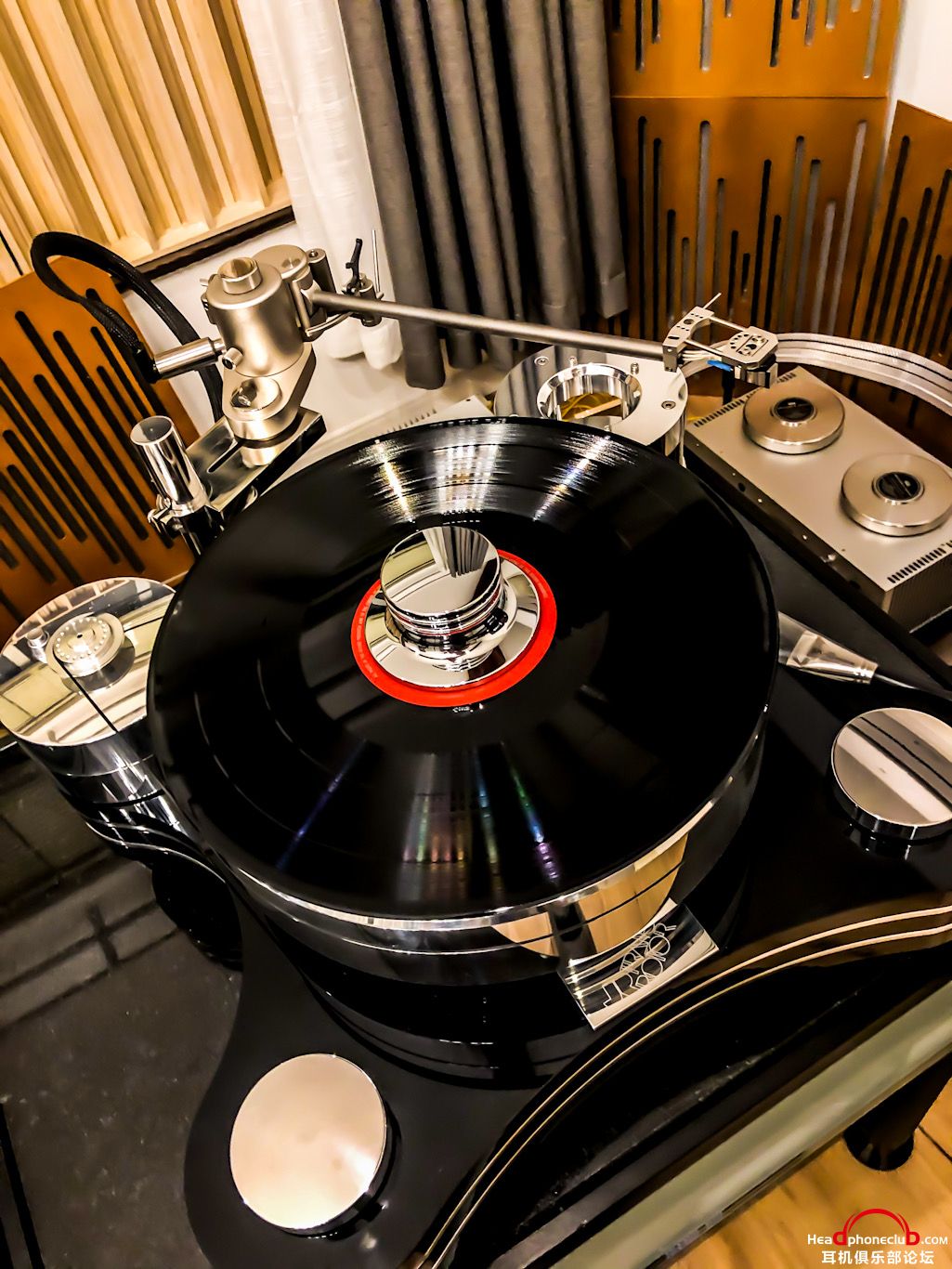

唱臂我手边有一根装在外置底座上的Axiom,安了My Sonics的白金,虽然从价值上和ZET5极度不匹配,但外观搭配看起来异常舒适,这两个德国制造的黑胶用具,就好像天造地设一样。最近一直拆拆装装黑胶,基本安装已经变成熟练工了。拿着专业尺子稍加丈量,很快就搭好了。

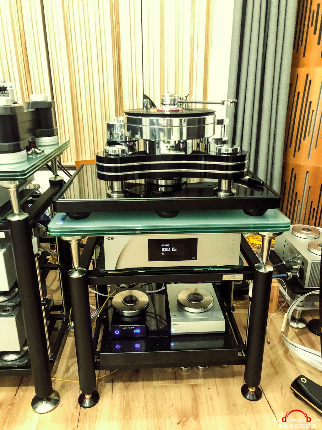

ZET-5下面我用了一个风口浪尖引起了道德和人性大辩论的佛山无影腿,哦不对,佛山架宗,两层的。不得不说这个架子用来放黑胶效果异常的好,顶层玻璃上,我又墩了一个福建HRS板,是之前空二用下的。这么三叠四叠,效果好不说,样子也特别好看。后来我得到坛上ttf0079兄的指点,花了一百块在四个脚柱里灌了30目的石英砂,效果更上一层楼,坦然地说,真是比满意还要满意,在人性和无伤大雅的道德感面前,我败给了实用主义,享乐主义,毕竟一个单纯的玩家,没有hifi界人士那么多的滚滚红尘要去考虑,快乐至上。

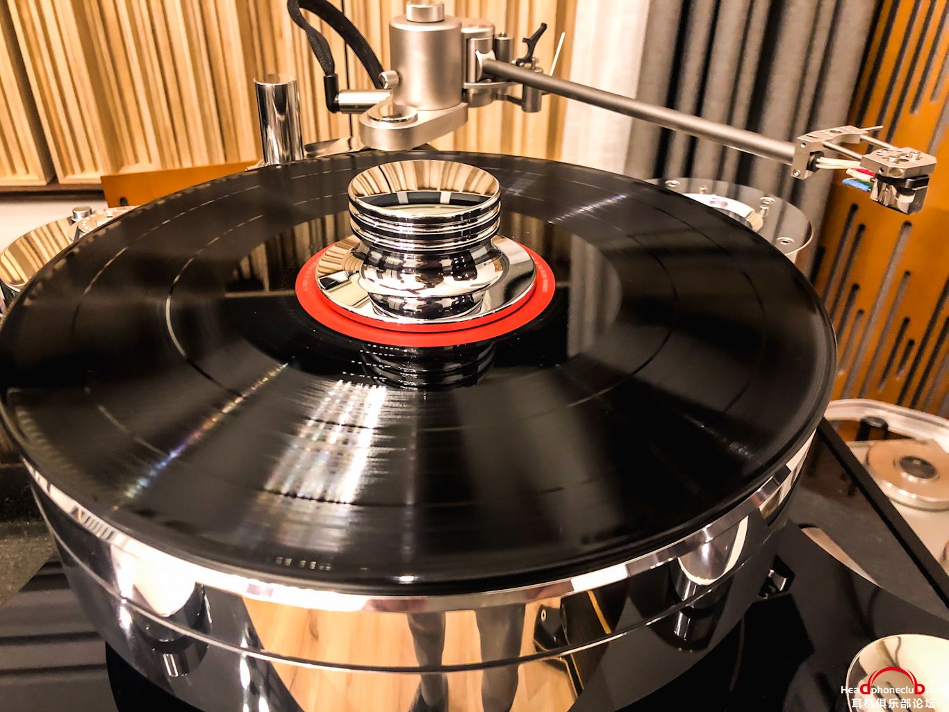

ZET5到手也就十天半月不到,声音还只是属于阶段性的,尚在摸索之中。从这个唱盘开声的第一次,我就感受到了盘王,或者说硬盘黑胶的浓浓的风格。空二的四脚是浸油阻尼避震,转盘空气托起,是一个软避震比较极致的设计,并且有着很多软盘所没有的沉重的铸铁框架。我在空二上装了graham elite这条单点臂,算是一个经典设计,唱头用了VDH的白金鸟,一个仙气飘飘的头,有时也换上Ikeda的“魁”,一个比较难匹配唱放的高素质的头。为了更加客观地比较,外置臂座的Axiom+MySonic Platinum移动方便,被用来在两个唱盘之间作ab比较。
声音是一个很难描述的玩意儿,看不到摸不着,耳朵和耳朵都不一样。所以在此,谈的是个人的感受。从设计的复杂性,价格,档次,无疑空二是明显高出几档的机器。先不说档次高低的黑胶到底有何不同,先说风格。ZET5是一个直接而爽朗的盘,声音大开大阖,直抒胸臆,特别是每次开机30到45分钟后,状态稳定下来,这种风格特别明显,打个比方,就好像瓦格纳歌剧里面的齐格弗里德,健硕,无畏,直接,果敢。特别是在听钢琴和大编制乐团作品,有一种酣畅淋漓的感觉,特别是中频密度的表现,有一种厚实略带粘滞的表现手法,让人十分喜欢。钢琴的和弦表现也是硬桥硬马,铿锵有力。难能可贵的是在成本有限的情况下,这个唱盘的加工精度能让大作品的细节的表现,音场的表现都有一流的水平,不吵不乱,让人越听越想听。
反过来说空二,也说说结构更加高级复杂的黑胶能带来什么。相对ZET5这样青春明快健壮的表现,空二显得更加斯文内涵,表达没那么直接,但是风格儒雅淡然,松弛而细腻。就好像高手手冲的中浅烘单品豆,乍一喝不如意式那么浓烈刺激,一口喝进去舌尖爆开咖啡的前调中调后调,瞬间引燃味觉和嗅觉的享受。但一口喝下去,片刻之后,回甘丰富,体会到更加细腻的口感和味道,似乎比one shot的意式更加绵长回味,让人久久不能忘怀那种淡淡的果香,花香和日晒水洗的风味。
这里面还有个插曲,非常有意思。开始我在空二上用Graham+Kai/VDH和盘王比总是觉得有一种有力使不出的感觉,就是临门一脚不行,换做AXIOM就好不少。我想Graham elite也是一代名姬,虽然比Axiom便宜不少,但不至于素质上差距那么大,白金和vdh和Kai也是档次相当。苦恼了几天,偶尔间发觉Graham的bearing机构里的润滑油几乎见底了,拿出原配蓝色针筒滴入两滴蓝色的润滑油后,空二一展雄风,改头换面,挺起了腰杆。我跟朋友开玩笑说,一滴神油,果然是居家幸福必备。黑胶的各种细节,对回放效果带来的变化,有着非常大的影响。
表现小提琴、弦乐这样的音乐上,空二优势会比较明显,小提琴的表现线条要细腻不少,也能体会小提琴家的手法弓法,有丝丝缕缕的感觉,而盘王则无法表现如此细腻的细节。总体上空二气息更淡,蓬松,弹性,耐听,盘王则厚实,直接,掷地有声,有时候也略有点毛糙。换做钢琴的话,我反而更喜欢盘王这种大开大阖的爽朗,同样,爵士乐,tango音乐,这种气氛热烈的题材,也是盘王会有一种粗砺的美感,让人有种手舞足蹈的冲动,就好像看着4k电影当然赏心悦目,但是换成没那么高清的一些老电影,照样让人觉得享受。对于电影爱好者,如果要视觉化Zet5+Axiom的风格,可以想象一下阿莫多瓦的电影画面的风格。

回到主题说的玩具中的“玩”,这是相比空二,ZET5带来更多乐趣之处。本身结构简单,也赋予了后期改善的的极大空间。唱盘拿到手,就开始琢磨怎么改善结果每一次改善,都有着非常可闻的进步,在原来豪迈硬朗的底子上,添加了更多的细腻和丰富的乐感。一一赘述每一步带来的变化实在太过麻烦,在此罗列一下做过的一些调整,和谋划实施中的更多的一些手段,有些花点钱,有些花费很小:
前面说到的把石英砂灌入器材脚架四柱
在器材架底部换上木内和夫的999避震垫
用多层避震
在器材架底层压上沉重的大理石板
用FE大钉代替原配的避震脚垫
用DIY的螺丝换掉原配,让马达可以前置到底部有避震脚的位置
速控器转成美式插座插入电处
外置唱臂座固定唱臂底部加入橡胶避震
唱臂线悬起
唱盘轴心适当加入原厂润滑油
正在谋划或者制作的:
升级一下速控器
做一个带避震和可调水平的单独外置马达座
改良固定的臂板
预定原厂单独的底座加一个马达或者升级磁浮
这些动作可能别的用家也可以参考一部分,黑胶的调整确实要头到手到,带来的乐趣非常的大。

磨豆手感上还是Kinu更好,摇柄空转的时候,还有种黑胶盘的顺滑阻尼感 不过手冲的话,似乎还是comandante更合我口味。

是的,那个红色的就是C40,手冲口感我比较喜欢,更厚实一点,不过做工和手感Kinu好很多。HGone我没用过,咖啡专家是坛子上的姜兵,你可以请教一下他,我也只是瞎玩。我好几个朋友看了我的帖子也去买手磨,最近欧洲过来物流不正常,淘宝上几乎都没有C40和Kinu的现货了。
