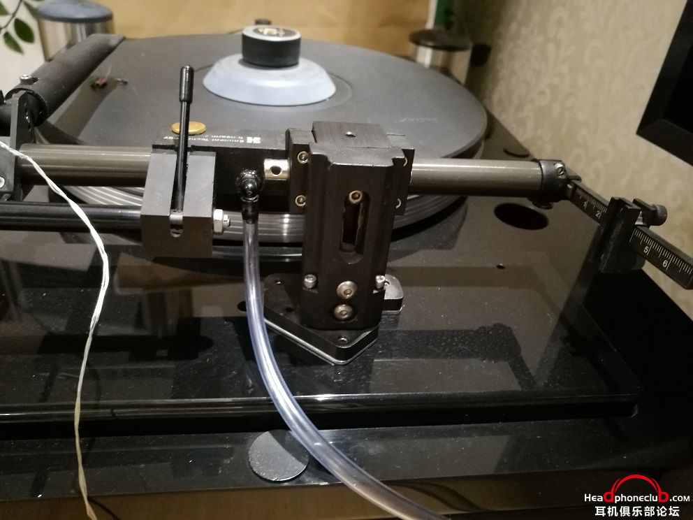

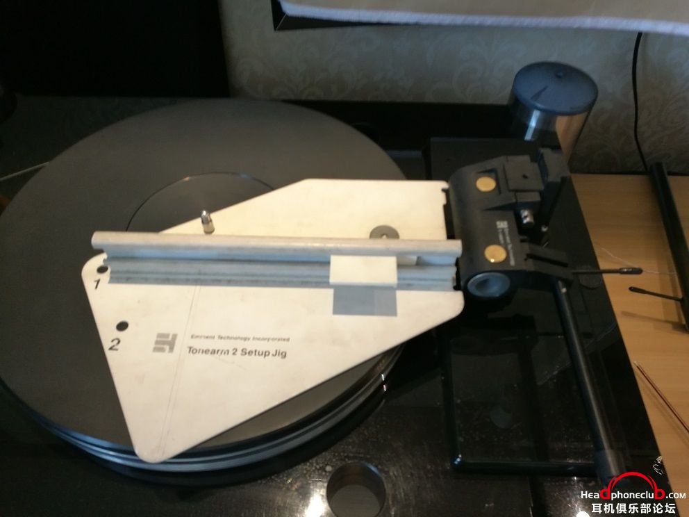

唱臂是直切气浮臂ET-2,已经是老古董了。
臂板已经有ET-2的洞,所以安装比较简单,ET2 jig对好位置,之后微调水平,VTA等。

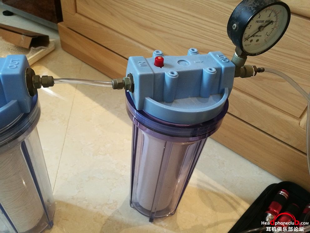

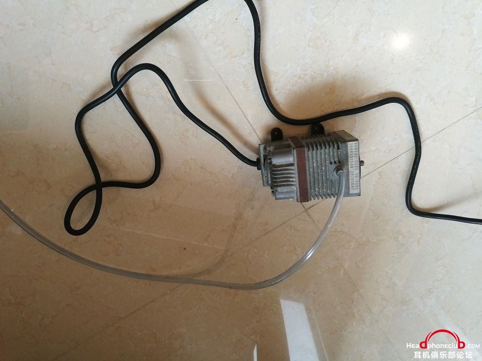

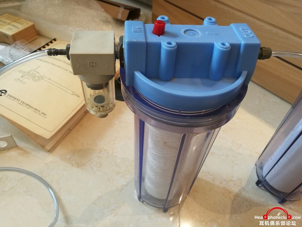

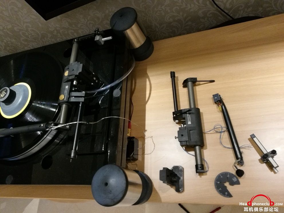

先把气浮系统弄好,跟来有兩个滤芯,一个AirtechSurge Tank, 一个Medovp0140的气泵。接好時没什么气压。一个一个排除,原来是油水分隔器太老了,塑料的壳有裂痕漏气了,先把油水分隔器除掉。vp0140工作時挺熱,标准工作時间是30分钟,目前能提供3psi, 暂时可以了。以后再淘个大一点的气泵和重新安排供气系统。
IMG_20160619_164349.jpg IMG_20160619_164358.jpg IMG_20160619_164405.jpg IMG_20160627_212846.jpg

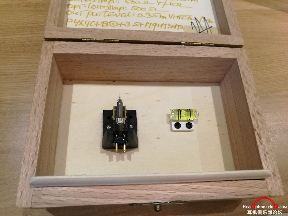

唱头是云吞河的ColibriXPP. 唱臂線是银線(忘了品牌),接上TiffanyRCA座,通过CardasPhono線到前级。
有一段小插曲,刚开始有嚴重Hum。还好花不了半小时找到源头。就是把电视,路曲器和机顶盒的电源拔掉。这些开关式电源制造不少噪音。唱了一张碟片,是EmilGilels的月光曲。马上不再想数码了。從最弱音到强音的动态,钢琴的大小密度,我觉得都把我的DAC(CD rip下的flac) 比下去了。以后慢慢微调,特别是重新安排一个可调压的气泵系统。
