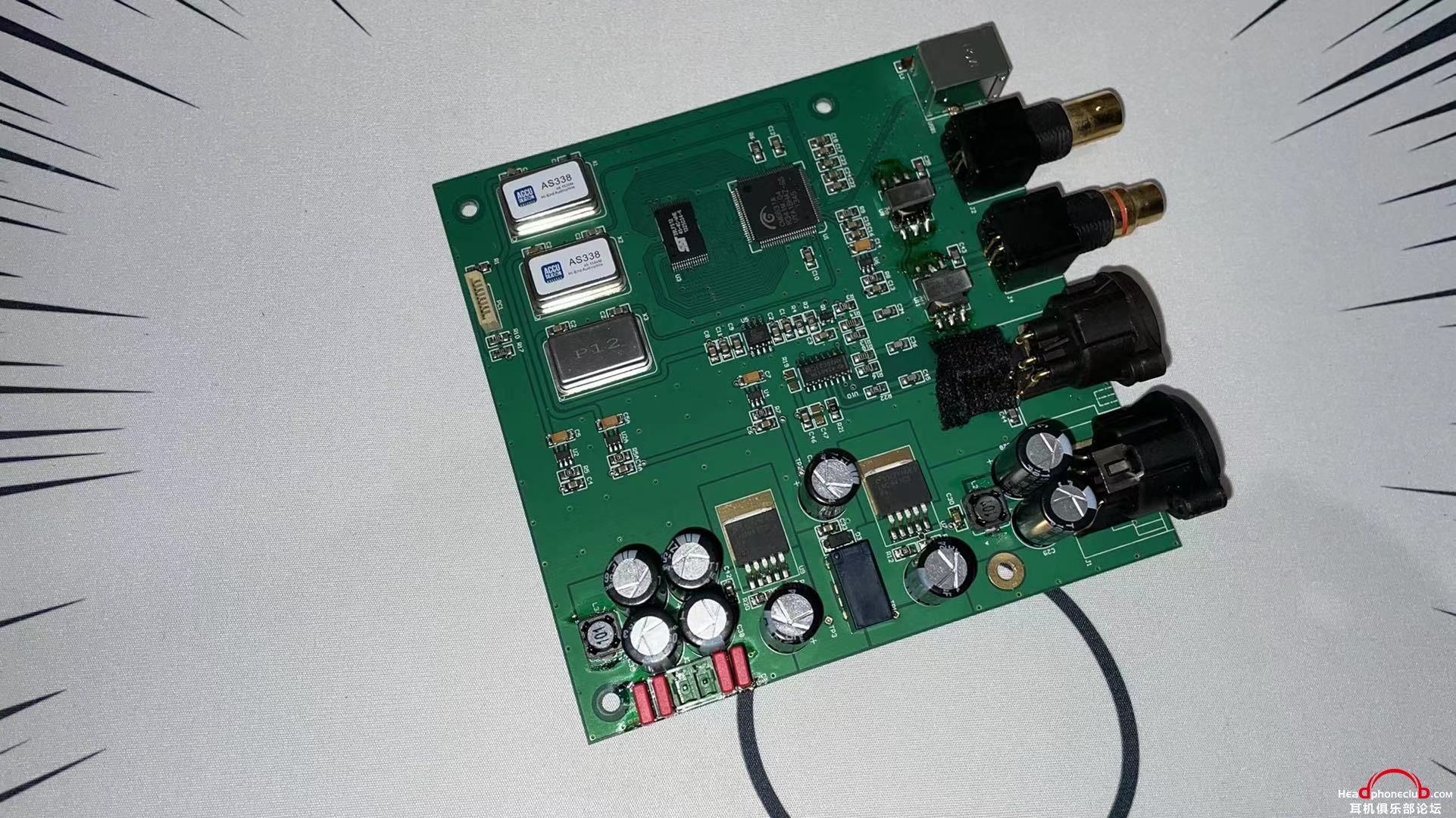

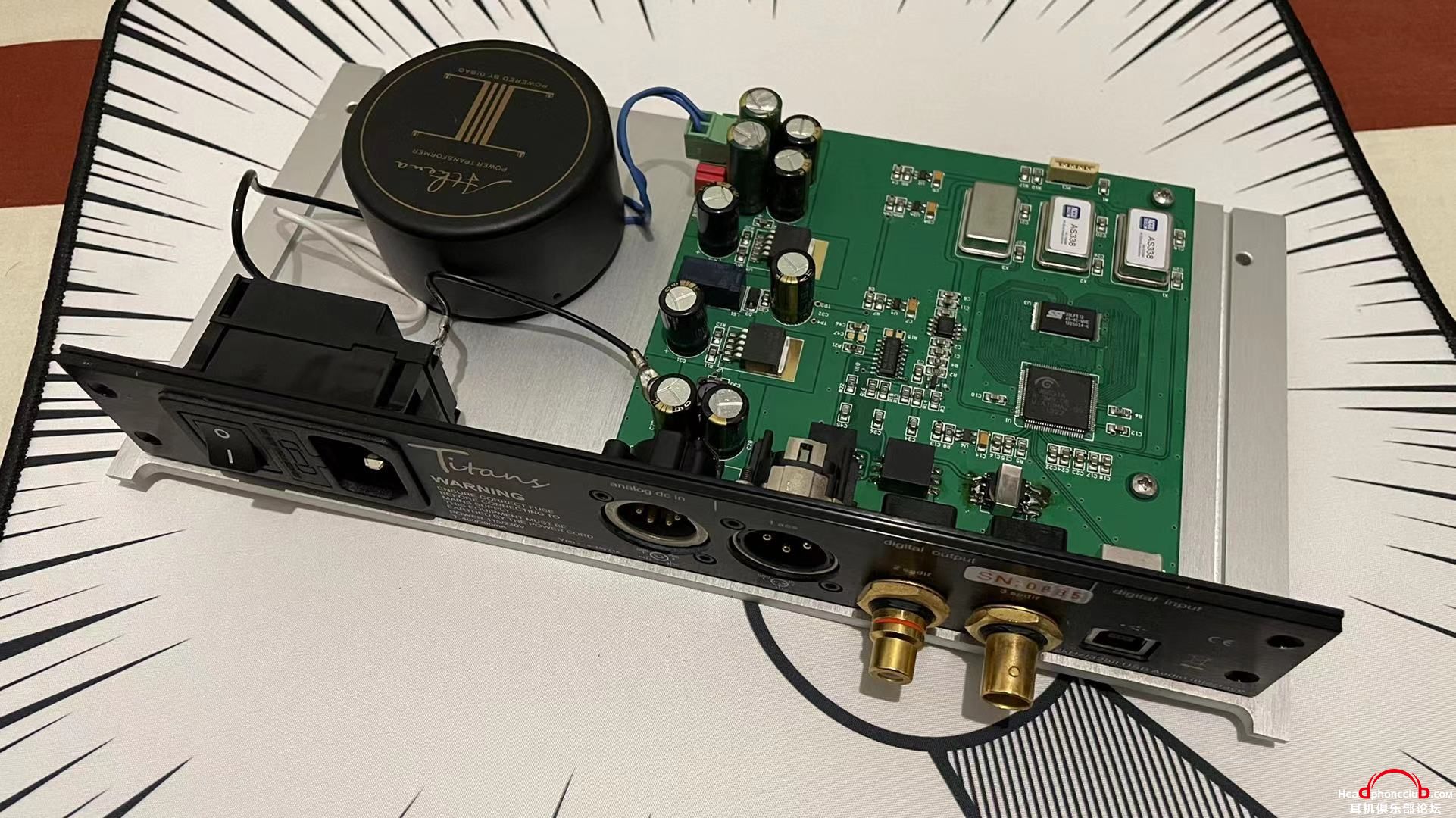

      不久前看到可以订购零售版AS338晶振的消息,于是第一时间联系朋友帮忙下单,顺便买了一个SC数变来一起换掉。几天以后升级配件就到了,我的雅典娜SE之前瞎搞换了一些电容,这次全部换成松下FM。
这是开工前的样子,两个平衡插之前已经被我换成金属法兰的了,现在这种全金属法兰的平衡插也不好买了,很多电容也缺货了,末法时代的感觉啊。

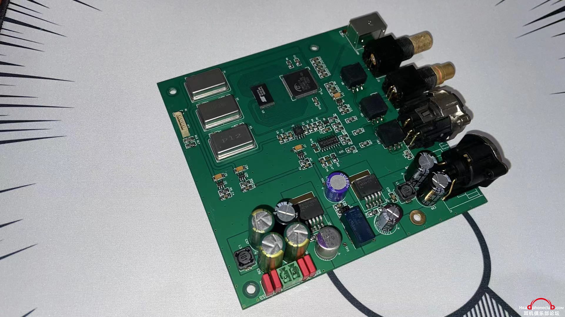

原晶振来个特写,据说也是订制品,素质并不差。

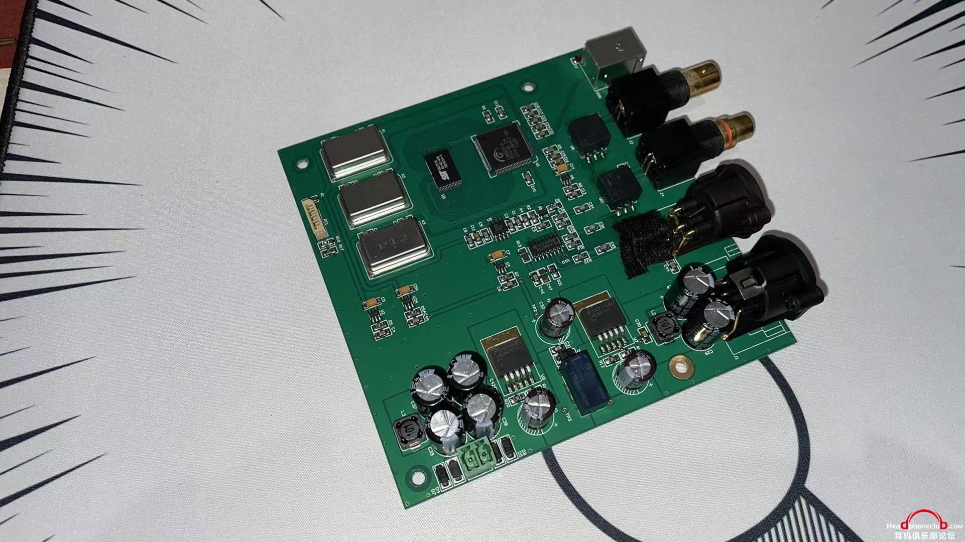

雅典娜板层数并不多,对于有十几年电子研发工程师经验的我来说是小儿科,很快板子就弄好了。

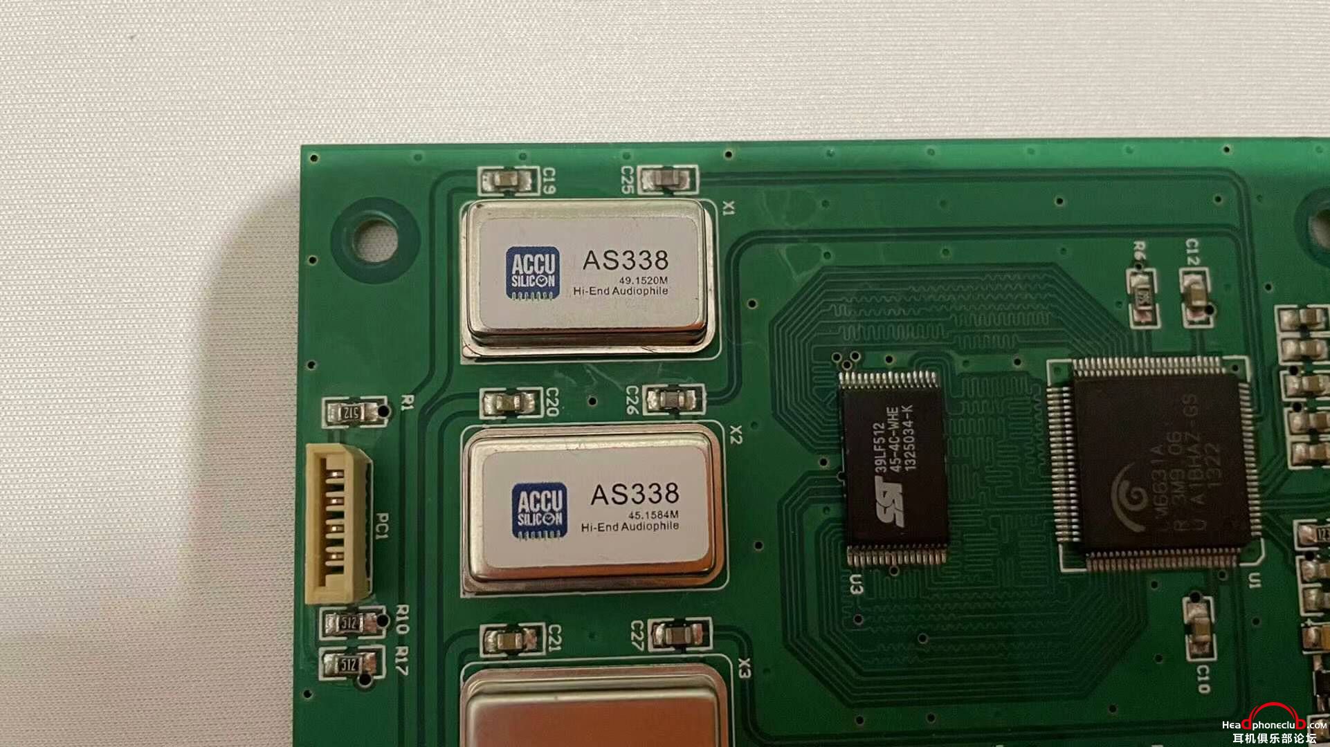

给这次的主角AS338晶振来个特写,这玩意儿据说是顶级的常温音频晶振了,不少专业级设备都用它。
准备装回去试听了

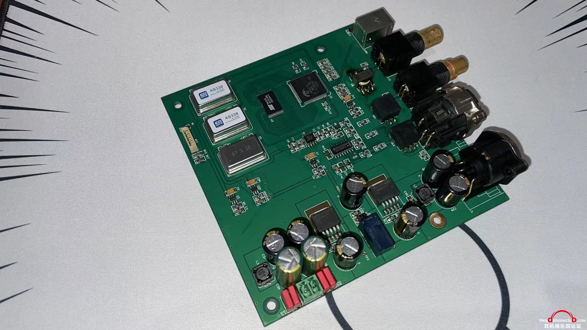

    说实在的,一开始我以为提升会很细微,要仔细品味,毕竟我已经用了HELEN,但是没想到提升相当的明显,信息量得到再一次的提升,细节多了许多,而且变得舒缓了,这个是很神奇的,每次升级数字系统给我的感觉都是声音变得更舒缓,而且更耐听,后来6Q兄弟也带了他的雅典娜SE过来帮他升级,我们又一起对比了更换晶振前后的差异,更加明确了这一点,升级前的声音相对更燥一些,颗粒感更明显。总的来说这次升级还是相当满意的,花钱不多,提升显著。
下面是6Q兄弟的机子。
土豪把所有数变都升级成SC了,我只舍得换一个
