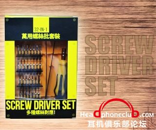

1 - 1 set 小螺丝起子

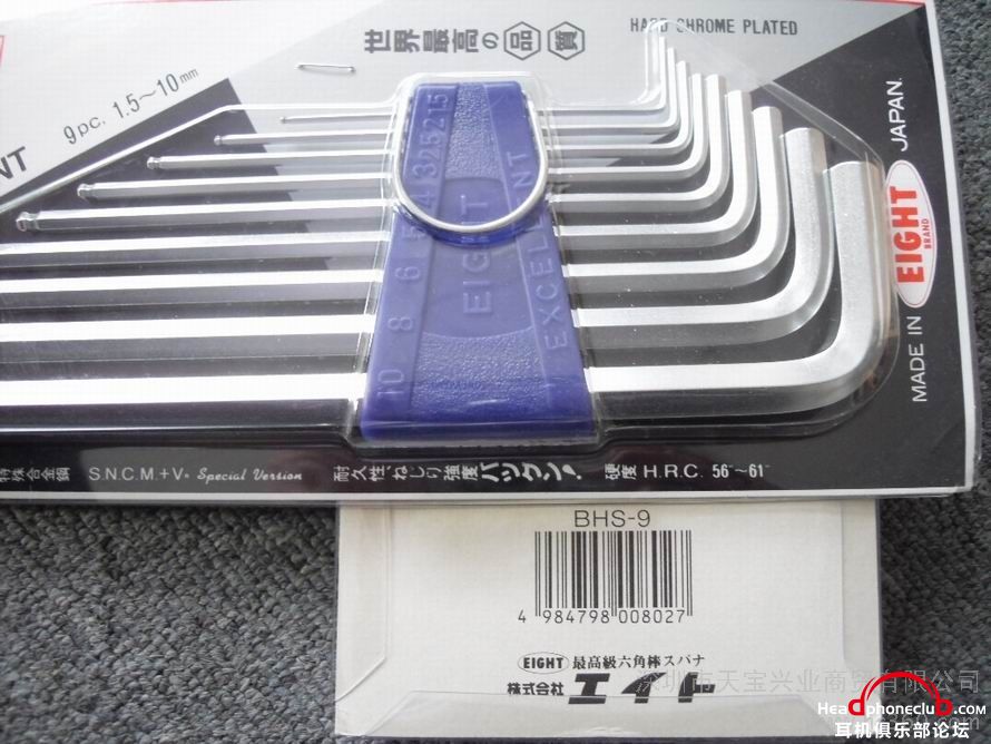

2 - 1 set 六角匙(必须有常用尺寸, 如 0.5mm, 1mm, 1.5mm, 等)

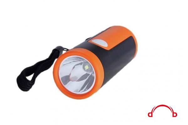

11 - 小电筒(调校方位必备)

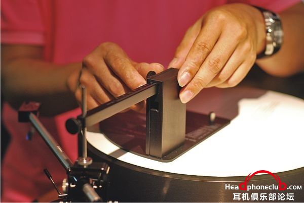

12 - HIFI News Test record(视乎个人喜好,我就常用入面的protractor校盘)
如果购买了Clearaudio专业调教工具Professional Analogue Toolkit,
就所有问题都可以很方便解决。
