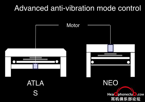

 楼主| 发表于 2021-3-14 00:31:27 | 显示全部楼层
阿特拉斯转盘的解构,以及两张与vrds neo vmk-0并排的图,从图片上应该就能很明显看出两者的区别。

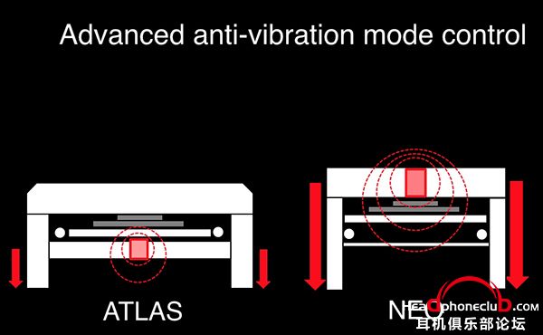

 楼主| 发表于 2021-3-14 12:15:40 | 显示全部楼层
再来一张侧面的对比图
具体文字内容等会再更新

关于阿特拉斯转盘的介绍,其实有点犹豫要不要写,因为大致看了下网上的中文介绍资料都讲得挺全了。不过毕竟都写到这了,就顺便一起介绍了吧,根据网上资料写起来也方便了很多很多。目前阿特拉斯转盘总共有四款产品使用,分别是分体电源独立转盘的p1x和三台带解码的k系列合并机,即k1x,k01xd和k03xd。在这四款产品中就出现了三种不同的设计,即p1x和k1x所使用的完整版,以及k01xd所使用的ATLAS 01还有k03xd所使用的ATLAS 03。三个不同版本的区别主要在于ATLAS 01上的托盘进出仓轨道的材质(也就是k01xd转盘上金色的哪个部分)进行了修改,别的地方则与原版完全相同。而ATLAS 03在01的基础上对顶部的钢梁进一步进行了精简,从20mm的ss400钢梁变成了18mm厚度,同时通过对外形的精简来减少了加工工时。
而ATLAS号称是二嫂有史以来最安静的转盘,主要设计思路基本就是两点,更优雅和更安静,同时围绕震动采用了更好的优化方式。从对比图可以看出,可以理解成在neo的基础上被拍扁了,高度降低,同时宽度增加。进出轨道从以前的底部被移动到了托盘的两侧,而马达则从以前的安装在整个转盘的顶部改为了安装在托盘的底部,以此来优化机械接地,消除由惯性力矩引起的振动的增加,显著减少振动。如此一来,在降低托盘高度的同时,整个转盘的重心也跟着降低,大幅度的降低了马达运转的机械噪音。除此之外,VRDS Atlas还有两处细节地方与VRDS Neo不同。VRDS Atlas的转轴位置位于架桥靠前的位置,VRDS Neo是位于中央,而且马达转轴与架桥部分的轴承改用了单点接触。通过将机芯置于较低位置来,制造的托盘具有精确的容差,较少的余量,达到前所未有的平稳运动。VRDS-ATLAS在托盘两侧设计了新的凹槽结构,采用特殊减震材料,有助于更平滑地开/关运动。
从数据来说话的话整个VRDS Atlas的重量比VRDS Neo重了27%达到13.5kg,顶部的金属梁也重了10%达到了1.8kg。整个转盘左右两侧从过去10mm的钢板加厚到了12mm,托盘底部也从挤压成型的钢板改为了重达700g的12mm厚铝板。同时马达不再顶置既降低了维修难度,也减少了烦人的嗡嗡嗡的噪音问题。拜此所赐,二嫂终于能取消掉以往用来隔音的开闭式升降口,简化为了只是托盘本身的进出运动。或许会有人觉得这么一来进出仓的高级感少了许多,但能精简掉一部分机械设计(以此来降低故障率,进出仓出问题的原因少了一个)的同时对震动的优化也是有正面作用。实际上在此以前的vrds neo时代,所有标榜音质优先的grandioso系列的产品都没有这个设计,哪怕缺失了会使噪音增加不少。
