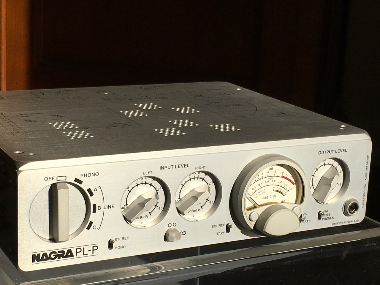

让我不禁想到了瑞士军刀级的音响,nagra的监听录音机?不,是那部被誉为世界上最佳之一的前级PL-P。
这是我除了瑞士FM,法国ICOS之外,第三部同时具备输入电平控制input level和输出电平output level控制的功放品牌。
很巧,这三个在莱茵河流域的音响品牌,都有着长达约半个世纪的经验,和录音室器材背景。
多说一句技术,Input控制用来防止信号过载,黑胶与CD信号差异可达10倍,第二个output音量能根据具体使用的音箱,尽可能提高前级的信噪比(降低引入前级放大电路的底噪)。
而这部小巧的PL-P,据说电池(必须原装)和年龄原因,被许多发烧友惋惜二手市场上很难找到性能依旧在线的机器。
对FM的前级有一键除去10倍放大的功能,而后级和法国ICOS功放一样,都具有输入的电平控制,也相当于前级的输出控制,用来提高前级(音响系统)的信噪比。

上面写的太糟糕了,不够清楚。下面重写。
Nagra PLP前级之所以被刘大师誉为最佳前级之一,并非因为电子管设计,
而是其为黑胶唱放电平(0.2V左右RMS)与CD(2V左右RMS)等2种相差10倍,不同输入电平强度的信号源头设计有可调节的电平调节。
而且还在输出端具有调节设计,可以尽可能降低前级的信噪比,可能是因为电子管信噪比比较低的原因吧。
简单说,PLP前级是3部分,1,“输入音量电平调节”, 2,前级放大线路,3,输出音量电平调节。
作用:
1,确保CD等越来越大的电平输入时,不会过载。一旦过载,信号变型,是后面无法挽救的。
2,每部前级带有一定的底噪。
3,衰减2(输入到后级)的底噪百分比。
出彩的不同之处:
市面上大多数前级,只带有1或3。无法做到2者功能兼备。
