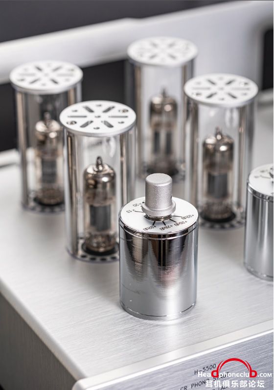

目前Allnic的产品阵容中,包括各种电子管功放、唱放和线材,朴康秀说,晶体管有功率大、效率高等优点,但从工程和听觉的角度来看,电子管前级和唱放更为理想,因为电子管的线性度很高。朴康秀喜欢古典音乐,特别是巴赫和贝多芬,声音是否和谐耐听、自然轻松非常重要。他的设计别出心裁,经常采用不寻常的电子管和线路,当然直热三极管放大、手绕坡莫合金变压器、LCR型RIAA均衡、无输出变压器OTL和无输出电容OCL电路等都是Allnic产品中常见的手段。对直热式三极管(DHT)放大设计朴康秀有独特见解,他认为不单输出级用DHT,连输入与增益级也都用DHT,才能真正释放直热式三极管的魅力,但摆在眼前有诸多难题待解决。

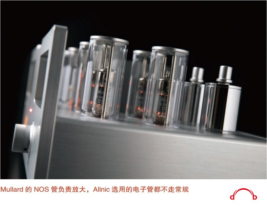

●适合小信号放大的DHT管很稀有。它们应具有高增益、低内阻和高互导性,朴康秀耗费大量时间实验,才找到合适的DHT管。Allnic H-5500唱放使用的电子管包括E180CC x 4、7233 (稳压)、5654 (电压校正),E180CC双三极管为NOS全新库存老管,大致等效于CV8431、7602、5965、12AV7、6414、6829、7233,没有等效管,如果有需要最好还是找原厂更换。
●DHT对麦克风效应极端敏感。由于直热管结构脆弱,最细微的外界干扰都会引起振动,必须有突破性的工程方案来抑制振动,否则几乎不可能将直热管用于唱放。Allnic专利的GEL电子管阻尼器插座,以液态弹性体为基础,可减轻直热管的麦克风效应。
●变压器与DHT正确匹配的困难。由于很少DHT唱放的先例,所以市场上没有匹配的变压器,Allnic在设计和绕制专门的变压器方面有着长期的经验,它们开发并生产一种非常小的DHT专用输出变压器。变压器越小,芯材所致的磁场就越小,重播的声音就越好,同时提供足够的电感以实现真实的低频再现。
●为DHT设计干净、强大但平衡的电源适配。由于DHT放大非常敏感,可能会放大微弱的噪声,因此全电子管、高速、自动电压调节(AVR)电路是电源适配器最合适的选择。AVR电路可以提高信噪比,在双单声道模式下实现无噪声工作。黄学明说评测过分体电源设计的H-1500ⅡSE唱放,新推出的Allnic H-5500用于取代入门级产品H-1202,目前Allnic产品在线只剩更高级的H7000V与H8000DHT,后二者都是电源分体结构,可最大程度避免电源变压器振动和磁漏对唱头弱信号的干扰,一体式的H-5500电源容量是H-1202的两倍,进步幅度很大。

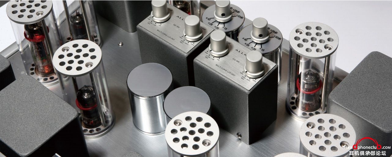

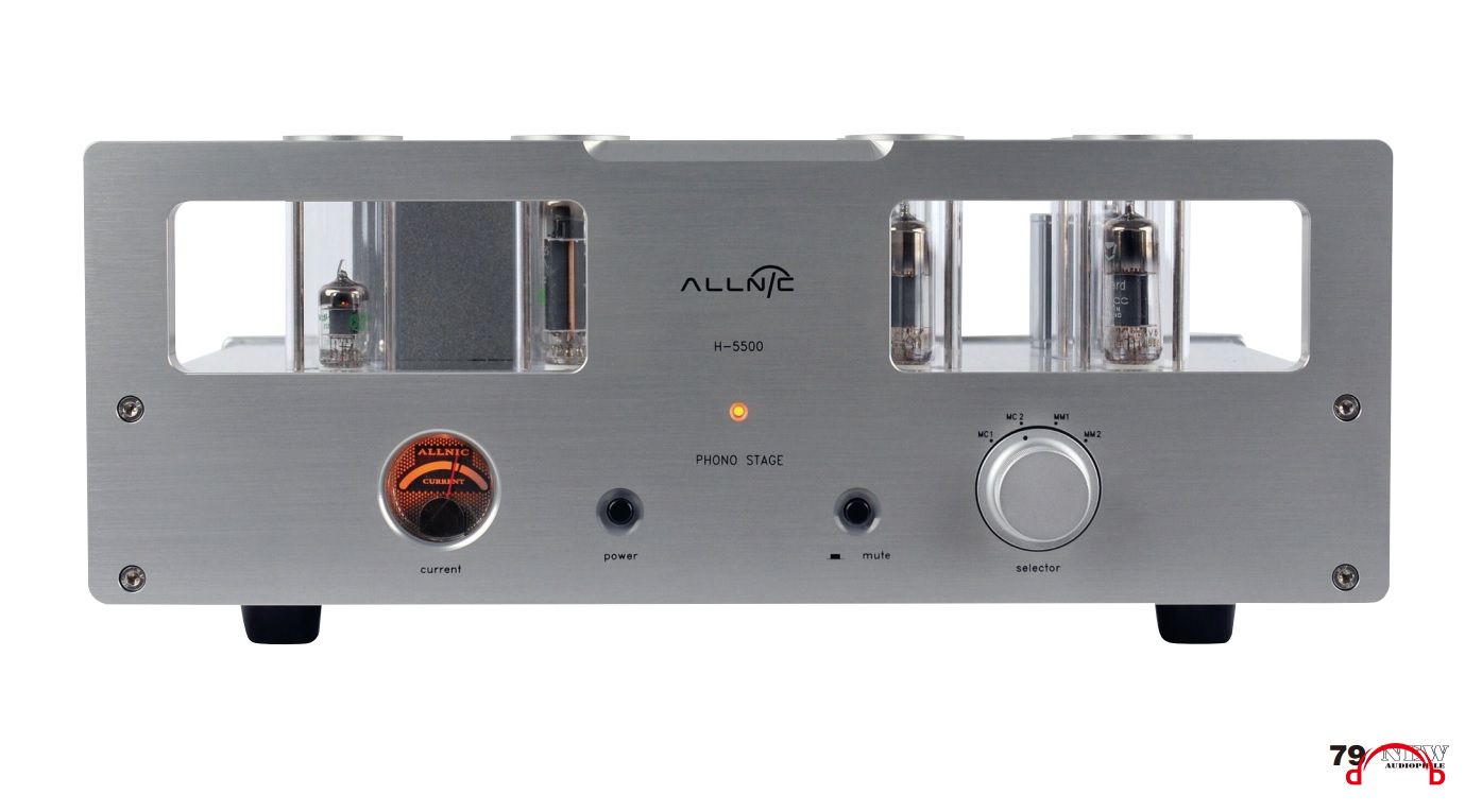

之前Allnic还有一部HA-5000动圈唱头升压器,用来连接到其它唱头放大器的MM输入端。HA-5000是有源放大器,而不像Allnic的AUT-2000使用升压牛,创新的固定偏置电路以两个Nuvistor 7895花生管放大。这种固定偏置电路将持续的负直流电压施加到电子管的栅极和输入耦合电容,阻止电容器的交叉失真,多数唱头放大器都忽略了这种失真。简单地说,没有交叉失真的结果,就是音乐的清晰和生动再现。HA-5000有两个可选择的MC动圈输入,由于信号被放大数千倍,在切换MC输入端可能会产生危险的啪啪声破坏功放或音箱,几乎没有厂家(包括晶体管)敢于尝试,Allnic的巧妙电路设计却使两个MC输入切换没有任何冲击声的危险。虽然使用的电子管不同,Allnic等于把HA-5000的精华部分移植到H-5500身上,定位为入门级产品,Allnic H-5500实在非常划算。H-5500为纯A类设计,没有负反馈,它提供278Ω、117Ω、69Ω和29Ω负载设置,可从安装在升压牛上的旋转电位器选择,阻抗负载与增益系数相关,分别对应x40、x26、x20、x13放大倍数,坡莫合金升压变压器与上级H7000和旗舰H8000相同。H-5500的原生增益为40dB,升压之后增益变成62、66、68与72dB,68dB等于信号放大23000倍,就算MC唱头的输出低至0.2mV也没问题啦。
有个观念需澄清,是否唱放的增益越大越好?正确的答案是“适度放大”最好。如果我们用示波器去观察音响的电压讯号,就会发现放大不足(增益太小)时,整个正弦波小于正常规模,音量、动态、细节都会较差,音乐沉闷虚软无力,而输出过小也会造成失真。当增益太大甚至超出最大输出电压时,正弦波的波峰、波谷会被直接砍掉 (Clip),动态、细节反而会变差,杂音增加,声音尖锐硬朗粗涩。换句话说,是波器上观察到的波形影响音色,振幅影响音量,唱放后面还要连接前级功放,前级有不同的增益 (放大倍数),当讯源输出的电压较小时需要较大的增益;反之需要较小 (甚至没有) 增益。以Allnic H-5500的四种增益选择来说,可以适应从0.1(如瑞士达芬奇Grand Reference,只有0.17mV)~2mV(如日本Hana华SH或英国Goldring Eroica H高输出MC头)的各种唱头,搭配弹性很大。如果选用高增益而听到Hum声或DeDe声,可以试着用细金属线由唱臂接到Allnic H-5500背板的Ground螺丝,然后尽量把Allnic H-5500远离唱盘摆放,应该能解决问题。
面板有圆形用于监测电子管的电流表,后方一个EI变压器,各二组的MM与MC唱头输入,表示最多可使用四个唱头,RCA输出端子分隔较远,也说明追求分离度的理念。不过Allnic H-5500最大的突破是其“非负反馈”CR型RIAA均衡线路。大部分RIAA线路都采用有负反馈的NFB型,优点是噪声低,响应平直,缺点是RIAA的准确度比较差,容易受到主动元件老化的影响。另一种CR衰减型声音更自然生动,RIAA独立在回授环路之外或者没有反馈,RIAA 的准确度比较好,缺点是放大率比较高容易受噪声的干扰。另外还有一种LCR型RIAA设计,是在CR型电路中加入电感,虽然性能优秀但电感成本很高,所以Allnic只用在H7000V和旗舰H8000DHT二款产品上。
