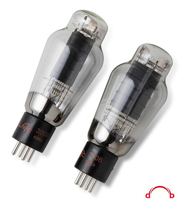

Allnic推出300B电子管
作者:김편,发表于韩国AUDIOHT杂志2023 年10月(第615期),为方便阅读采用软件翻译并有增删。
↓认识宣布推出 K-Tube韩胆 的真空管杰作
迄今为止,真空管一直仅在俄罗斯、美国、中国和日本等少数国家制造。韩国有几家生产真空管放大器的厂家,但插在这些放大器上的真空管几乎都是外国的。我自己使用韩国产 300B 功放已经好几年了,换过两次真空管,都是在俄罗斯设厂的美国品牌真空管。
但现在情况发生了变化。韩国真空管放大器和线材制造商Allnic (奥立)经过多年的研发,生产出了自己的真空管。300B 是首批发布的产品,但该公司表示将继续升级历史悠久的经典三极管产品,如 Ed、Eb、WE252A、PX25 和 DA30。
到达我的聆听室的这对 Allnic 300B 看起来很棒。盒子的设计很耐看,从里面取出的真空管本身就光彩四溢。仔细观察,真空管内部的灯丝吊架和栅格支架与现有的300B明显不一样。当我将它插入Allnic的A-1500立体声功 率 放 大 器时,我似乎找到朋友。

大家可能都知道,300B 是一款历史悠久的真空管,在发烧友心目中几乎就像王子一样。它是一种采用直接加热方式的三极管,即直接加热灯丝发射电子,虽然输出功率不高(使用单只时约为 10W),但却拥有独特的干净、透明、清晰的声音,在国内外拥有众多发烧友。
查看规格,Allnic 300B的电压放大系数(μ)为3.8,电流放大系数(gm)为5.0mA/V,内阻(Rp)为770Ω。由于是三极管,内阻较低,小于1㏀。极板损耗为40W,极板电压为450V,固定偏压模式下极板电流为70mA,自动偏压模式下为100mA。灯丝加热电压为5V。

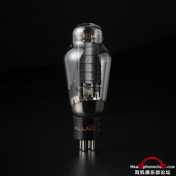

在开始认真聆听之前,我给奥立首席执行官朴康秀打了电话,向他请教了一些关于Allnic 300B电子管的问题。我有太多的问题,无法静下心来聆听。奥立的300B 与大家熟知的、传统的300B 有三大不同。首先,栅极结构被框架结构取代,形状类似窗框,以消除微音噪音。栅极是两个支架,承载音乐信号的栅线以螺旋状缠绕在支架上,而传统真空管只有一个支架结构,必然会产生轻微振动。相比之下,Allnic 300B 增加了栅极本身的厚度,并增加了上、中、下三根水平杆,使其更加坚固耐用。
其次是灯丝吊架的改进。在 300B 的顶部,有一个吊架将灯丝从上方吊起,隐藏在板内。Allnic发现了一个主要问题,即端损,也就是吊架与灯丝接触点的热量损失,从而导致声音失真。当灯丝自身发热并释放电子时,如果只有某些区域的热量降低,音质就会受到不利影响。因此,Allnic将吊架本身制成一种能有效阻隔热量的材料,并在接触区域涂上一种特殊材料,以消除端损。
第三是与灯丝电子发射有关的改进。一般直热式三极管是在镍丝涂上钡、锶、钙等材料来发射电子,并用硝化甘油作为粘合剂。相比之下,Allnic 300B 使用电泳氧化物涂层,除了硝化甘油之外,还均匀地在灯丝上涂上这些材料,从而产生更线性和更强大的发射效果。
