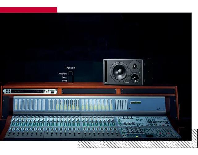

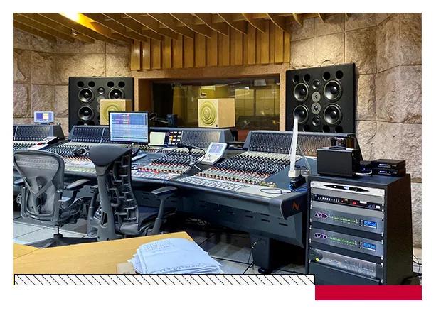

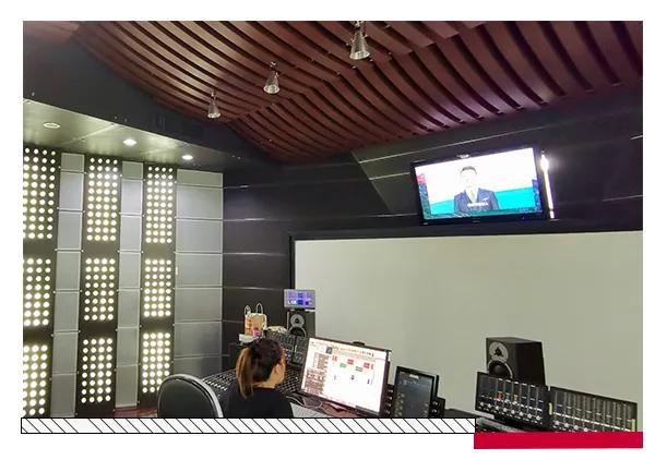

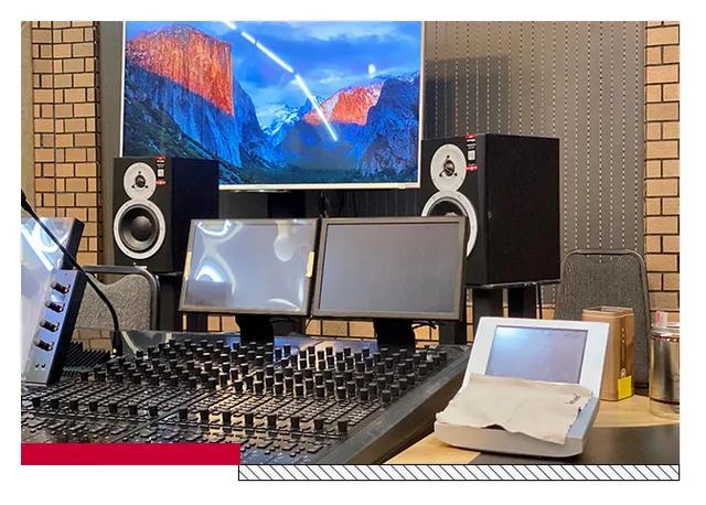

丹拿监听,对于央视的音频老师们来说,是一位阔别已久的老朋友,伴随着台里许多音频工作者一次次出色地完成自我挑战、经受住多年来重要节目的制作考验。至今丹拿监听的身影,还遍布在央视大楼的各个混录棚和机房里,坚守一线监听阵地。
<为春晚总录音师李小沛老师工作了数十年的混录棚
而量身定制的丹拿M4主监听系统>
<某配音机房和某高清后期合成机房的
BM5A MKII以及BM5A Compact>

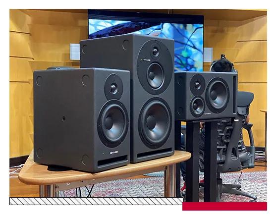

9月9日至11日,安恒利(国际)有限公司联合丹拿在中央电视台旧址举行了连续三天试听,丹拿最新的参考级监听Core家族主要成员集中亮相,接受新址、旧址的音频老师们最为挑剔的审慎检验。面对这些经验丰富、能够准确听辨出3dB响度差异、甚至藉由声音的紧实度识别出不同型号开箱先后的音频专家们,Core监听扬声器的表现究竟如何?
“为之惊叹的细节准确度,忠实还原作品的创作面貌。”
——来自央视音频老师们的现场评价

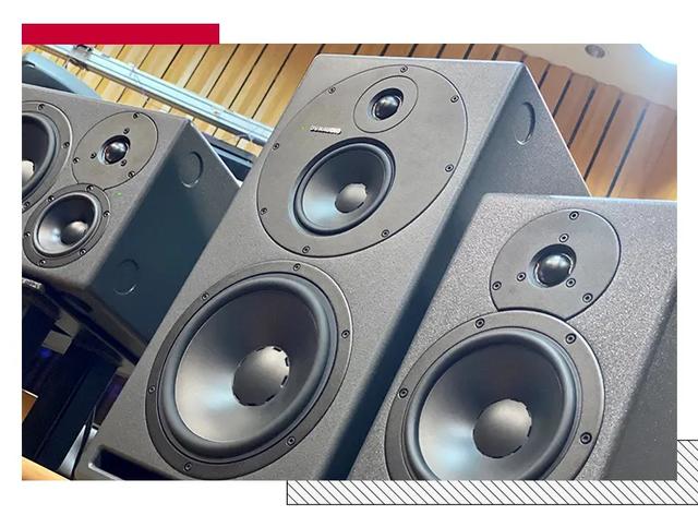

台里的老师们短则几年,长则十多年通过AIR或者BM完成混录或制作的工作任务,对丹拿监听的声音质感最熟悉不过。Core一开声就让他们彷佛回到了熟悉的工作环境,高频明亮但不刺耳、柔和却不失轮廓感,中频扎实沉稳,低频厚重准确,传承了丹拿监听一贯透明而耐听的声音特点。

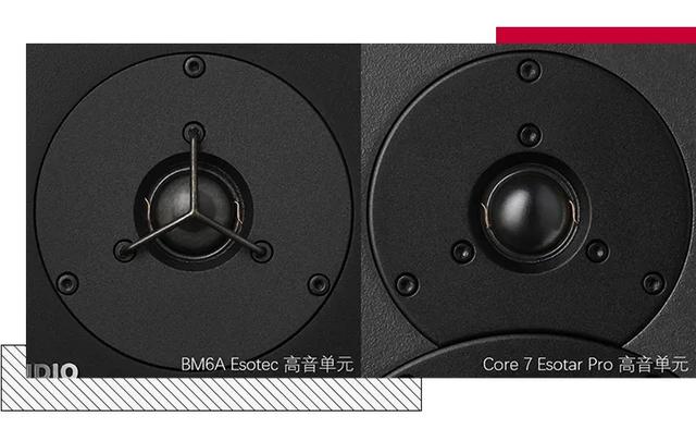

从Core身上老师们一眼就看出高音单元的变化,以往标志性的高音保护装置不见了,单元变得黑漆漆,而不像AIR或者BM那样,透过高音单元几近半透明的振膜可以看到内部用于吸音的毛毡圈。
与传奇的Esotar 2高音单元(应用于AIR系列高端型号)一样,Core全系应用的Esotar Pro高音单元也采用28毫米带精密涂层的织物软球顶振膜,并且涂层的厚度和位置经过谨慎测量,通过丹拿朱庇特实验室的不断模拟、研究和精进,轻松将高频响应的范围延伸至31,000 Hz以上,且不会产生失真和不必要的谐振,也不会导致瞬态响应的波动或压缩。

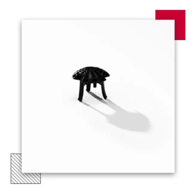

精密涂层技术奠定了坚实的技术基础,而更大的突破在于,Esotar Pro采用了独具创新的Hexis内置球顶,位于发声单元的后方,尺寸虽小,却能够最大程度上消除振膜背面的有害谐振,使高频响应更加平滑,从而呈现更多音乐细节,并消除聆听者的疲劳感,在工作环境里呆上一整天。
现场有一位老师想要探究Core系列监听,尤其三分频设计在频段衔接上的奥秘。他用手对三个型号的高音单元分别进行遮挡,感知分频点附近的频段重合度。而要做到无缝衔接,需要借助先进的材料和数百小时的反复测试,制造数不胜数的开发原型,让高音单元可以播放更低频率的声音信号,而低音或中音单元可以播放更高频率的声音信号,才能更容易控制分频点。

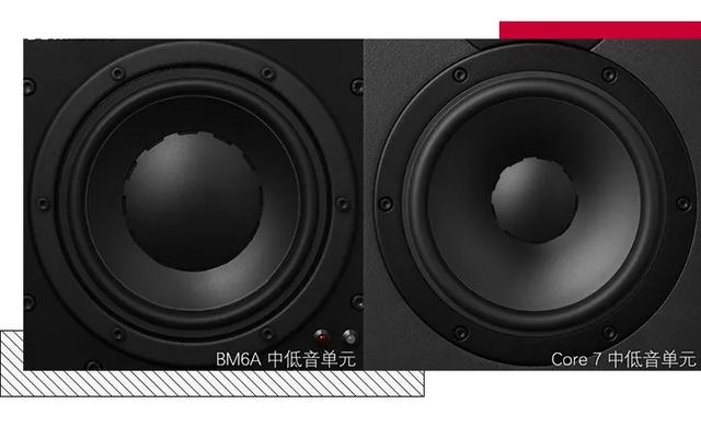

这就使得丹拿在设计Core系列扬声器时,不能采用“一刀切”的方法,突破只使用铝制音圈的设计传统(声音决定一切)。与老师们熟悉的AIR 20比较,Core低音一体成型的防尘罩显得尺寸要小,这是因为设计单元时我们采用了相对较薄的振膜与铜质音圈的组合,来展现恢弘广阔的声音效果,以便能够轻松制作出令人惊叹的音频作品。
铜质音圈更重,振动质量更大,配合较薄的振膜能够具有较低的谐振频率和较大的振动质量,获得强劲有力的低音效果,兼顾控制力与下潜度。而铝制音圈更轻,控制力更好,配合较厚的振膜使Core的中音单元有着细腻精准的表现——毕竟,我们的听觉对中音最敏感,而且中音含有的声音细节也最多。Core 59的中音频段为385 Hz – 5k Hz,Core 47的中音频段为475 Hz – 5.25k Hz,与传统设计相比,Core三分频监听具有更宽广的临界人声,确保在混音过程中更自信地处理声音平衡和对白细节。
不论音圈采用什么材料,Core系列监听所有的中音/低音单元依然使用丹拿自主研发的MSP(硅酸镁聚合物)音盆。在过去四十年中,MSP振膜也在不断地改进和完善,使其兼具理想的轻质、刚性和阻尼特性,实现最真实的声音回放效果。到目前为止,丹拿还没有发现能够超越MSP的材料。

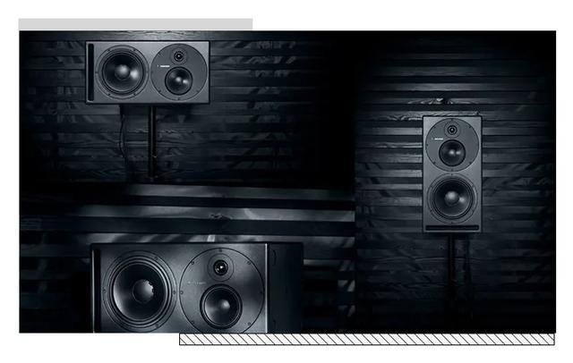

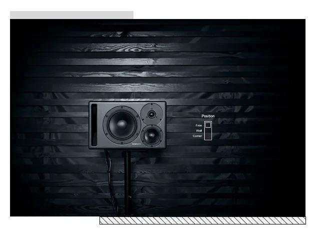

除了丝毫没有妥协的声音质量,Core系列监听采用了许多独特设计,以解决老师们可能面临的监听设置问题。
在安装专业监听系统时,摆放位置至关重要。每一款Core监听扬声器都有两个DSP滤波器开关,应对不同的摆放方式和边界位置。比如,如果需要将监听系统放置在大型调音台的表桥上,只需将DSP开关设置为“Desk”,就能够针对调音台表面产生的第一次反射进行补偿。
如果需要将监听系统靠墙摆放,只需将DSP开关设置为“Wall”,就能够补偿边界墙面所产生的反射。通过两个DSP开关不同档位的多种排列组合,对大多数工作环境进行自适应,无需借助说明书就可快速完成设置,操作越简单越好。背后的产品设计逻辑,源自于久负盛名的AIR系列,改进于顶级录音室的用户反馈,精进于丹拿工程师的突破与创新。
大多数有源监听系统对于音色调整只是简单的增加或减少不同频段的音量,忽视单元之间的相位响应。Core系列监听采用截然不同的设计,通过全频段带通滤波器,进行音调整体的明暗倾斜,确保音色平衡度与声音作品的类型相符。这种行之有效的调整方式,获得现场央视老师们的认可。
Core 59的Orbit障板延续了AIR系列可以自由旋转的设计理念,彻底摆脱了扬声器摆放的局限性。通过密封的中音+高音单元组件灵活调整多方位摆放方式,甚至可以将低音单元放置在中音+高音单元组件的上方,以满足LCR系统中调音台前方的摆放需求。

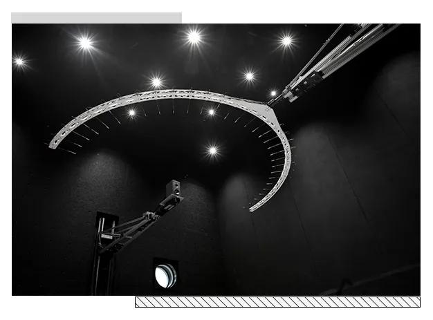

借助丹拿全新的朱庇特测试实验室(世界上最大的测试实验室之一)和不断发展的工程和设计部门,我们以前所未有的速度不断追求先进技术的突破创新。
