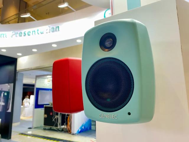

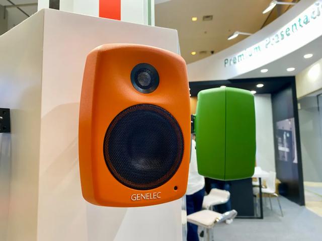

在 D 馆 DC2 真力展位,最吸引眼球的就是色彩缤纷的定制款 4000 系列音箱。
此次我们展出的是 6 款不同颜色的 4020 音箱(4英寸低频单元),真力同事笑称它们为 “抹茶味、草莓味、橘子味、巧克力味、海盐味、黑芝麻味”。
实际上,4000系列所有型号(暂不包括最小的4010)支持 120 RAL 颜色定制。您可以根据室内空间的不同设计风格、视觉效果需求,选择最适合的颜色,让音箱与您的空间设计相得益彰。
在真力中文官方网站,您可以在 120 种 RAL 颜色中进行任意挑选、即时预览

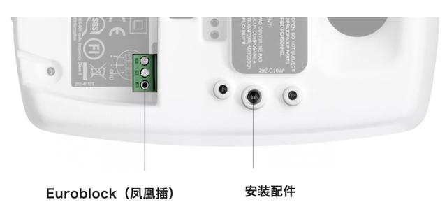

所有 4000 系列音箱均拥有 Euroblock(凤凰插)模拟音频输入接口,在现场安装时无需进行音频插接头的焊接,并支持音频信号的手拉手串接(菊花链)

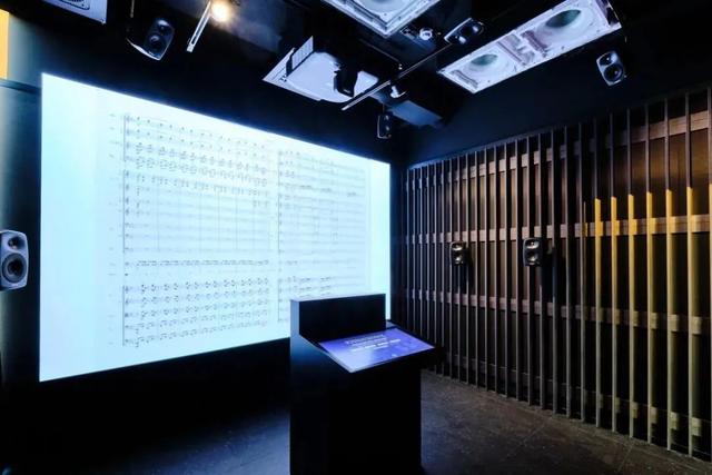

自 2010 年发布至今,久经考验的 4000 系列备受欢迎,被广泛应用于艺术展、博物馆、会议室等公共空间,以及餐厅、咖啡馆、俱乐部、购物中心等商用空间

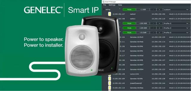

Smart IP 网络音频解决方案
本次真力展位的最大看点,当属全新发布的 Smart IP 网络音频解决方案,目前包含的产品有:4420、4430 两款有源音箱,以及配合它们使用的系统管理软件

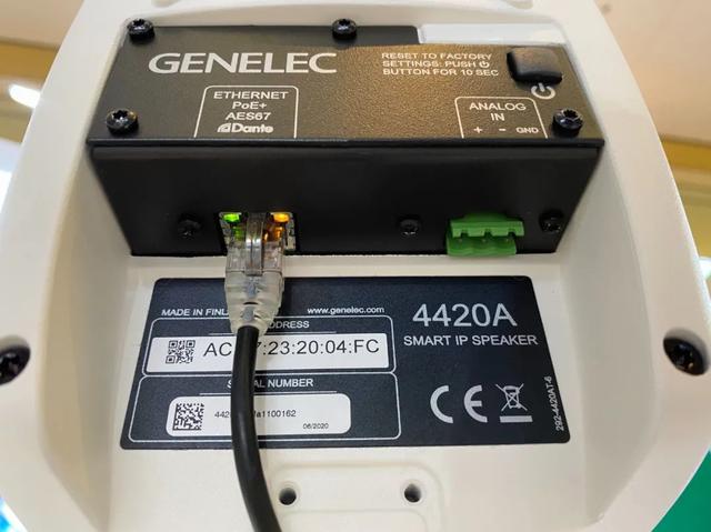

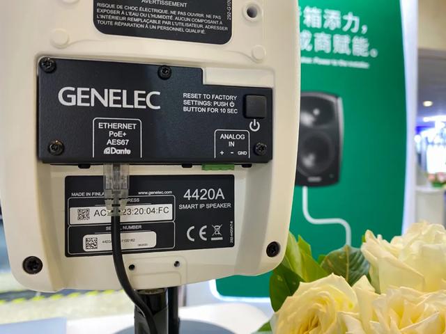

您会发现,4420、4430 音箱背后的接口极其简单,甚至找不到电源接口!
没错,这两款音箱均采用 PoE 以太网供电技术,仅需连接一根标准网线,音箱就可以达到 100 dB SPL(4420)和 104 dB SPL (4430)的最大声压级 (需要PoE+)。
更重要的是,这一根网线还同时完成了音频传输、系统管理和声音调校功能,实现了真正的一线式系统连接,最大程度地简化了布线、安装工作。
4420 和 4430 音箱能够接收哪些类型的网络音频流呢?它们兼容 Dante、AES67 与 ST2110-30 开放 IP 协议,能够被 Dante Controller 和 Dante Domain Mananger 全面控制和管理。
同时,此系列音箱也全部保留了经典的 Euroblock(凤凰插)模拟音频输入接口。这意味着您也可以把它们当作经典模拟音箱来使用,同时通过 IP 方式来控制管理。

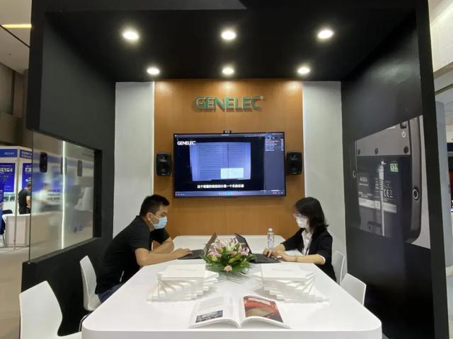

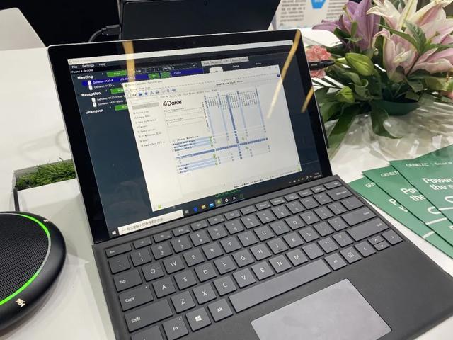

在真力展位上,我们使用 Smart IP 解决方案呈现了一套 “轻量级” 远程会议系统。整个系统仅由 4430 音箱、会议话筒、音频处理器、笔记本电脑,和一台带有 PoE 功能的交换机组成。
系统中没有一根音频线缆。音频的传输全部采用 Dante 协议进行。每一台设备只需连接到交换机,即可实现灵活的配置和信号传输。

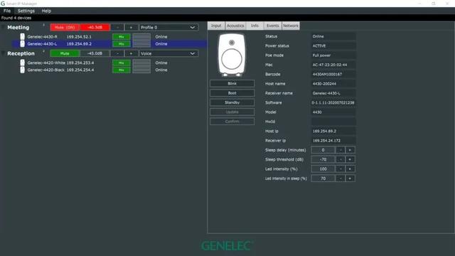

真力 Samrt IP 系统管理软件

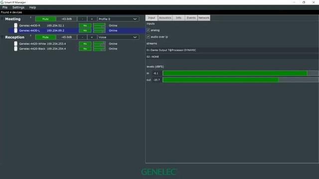

配合 4420、 4430 使用的真力 Samrt IP 系统管理软件,专门针对音视频系统设计师、集成商的需求提供了一系列实用功能:包括音箱的自动发现、IP 配置,区域(Zone)分组设置、状态监控、声音调校等等。
此次真力展位的音响系统被划分为接待区(Reception)和会议区(Meeting)共两个区域(Zone)。
真力SmartIP软件主界面
软件主界面中,您可以建立区域(Zone)、部署音箱,分区域控制音量大小(Level)以及静音(Mute),监控输入和输出电平,随时切换不同的场景预设(Preset)等等。
真力SmartIP软件info信息界面
信息(Info)界面,您可以便捷查看每一只音箱的当前状态,并控制音箱闪灯和重启。

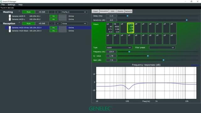

真力SmartIP软件声学调校界面
声学调校(Acoustic)界面,您可以对每一只音箱的延时(Delay)、灵敏度(Sensitivity)、音色(EQ)进行灵活调整,协助您让音响系统在各种各样的室内环境中表现出色。
在日常使用中,您还可以通过开放的 API 指令集,让音箱接受中控系统的指挥,将它们无缝接入大型智能系统中。
设置完成后,所有数据将被储存在每一只音箱中,无需使用任何的外部处理器。同时,Samrt IP 软件的断开或连接,音箱的断电或通电,都不会对已储存的设置产生任何影响。
如果需要临时更改系统设置,您只需要将笔记本电脑连接到交换机上
