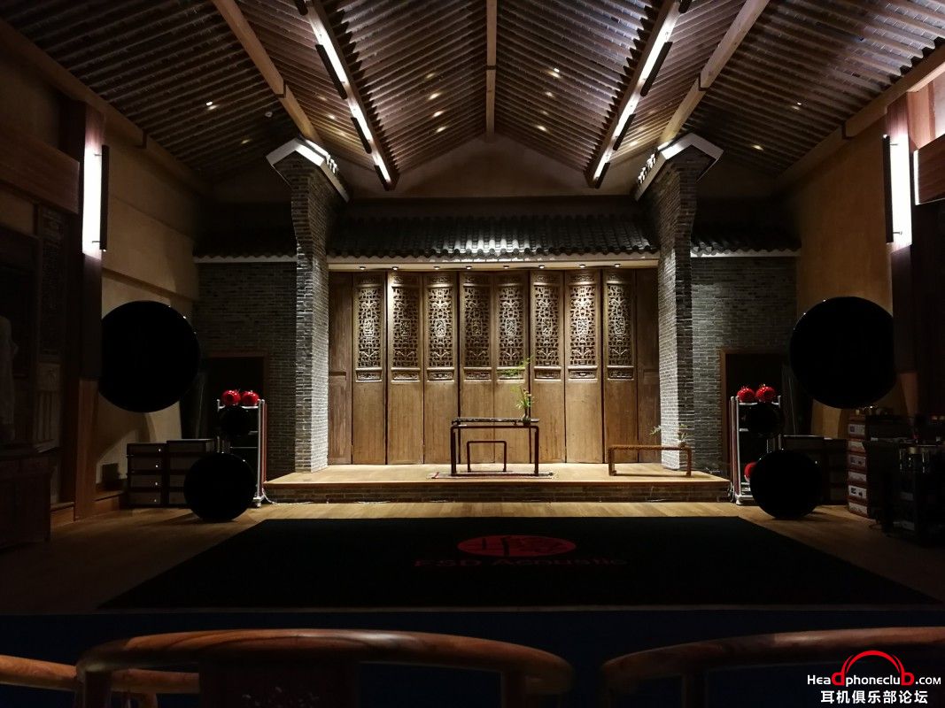

最过瘾的当然是听龙吟系统的时候。放置这套旗舰系统的听音室相当大,面积170平方,6米层高,超过1000立方的空间。如此大的空间,一般的家用HiFi系统,包括大多数旗舰超弩级系统都很难满足,但是5路超级号角系统龙吟可以。在这个空间里,龙吟发挥出了全部的能量,展示出来的是录音几乎完整的内容,在这里评价高频、中频、低频、声场、细节之类的几乎没有意义,因为声音相当自然。长约3.5米、重约250kg(包括驱动头)的低音碳纤维号角在这个大空间里也没多少存在感,让我几乎可以忽视了音响器材的存在。但是问题来了,有多少人会拥有这么大的空间来摆放音响系统呢?戴先生说,其实60平方以上的空间已经可以使用这套大家伙了,他们在国内外多个展会上的空间其实也都非常小,但声音表现并不差。
