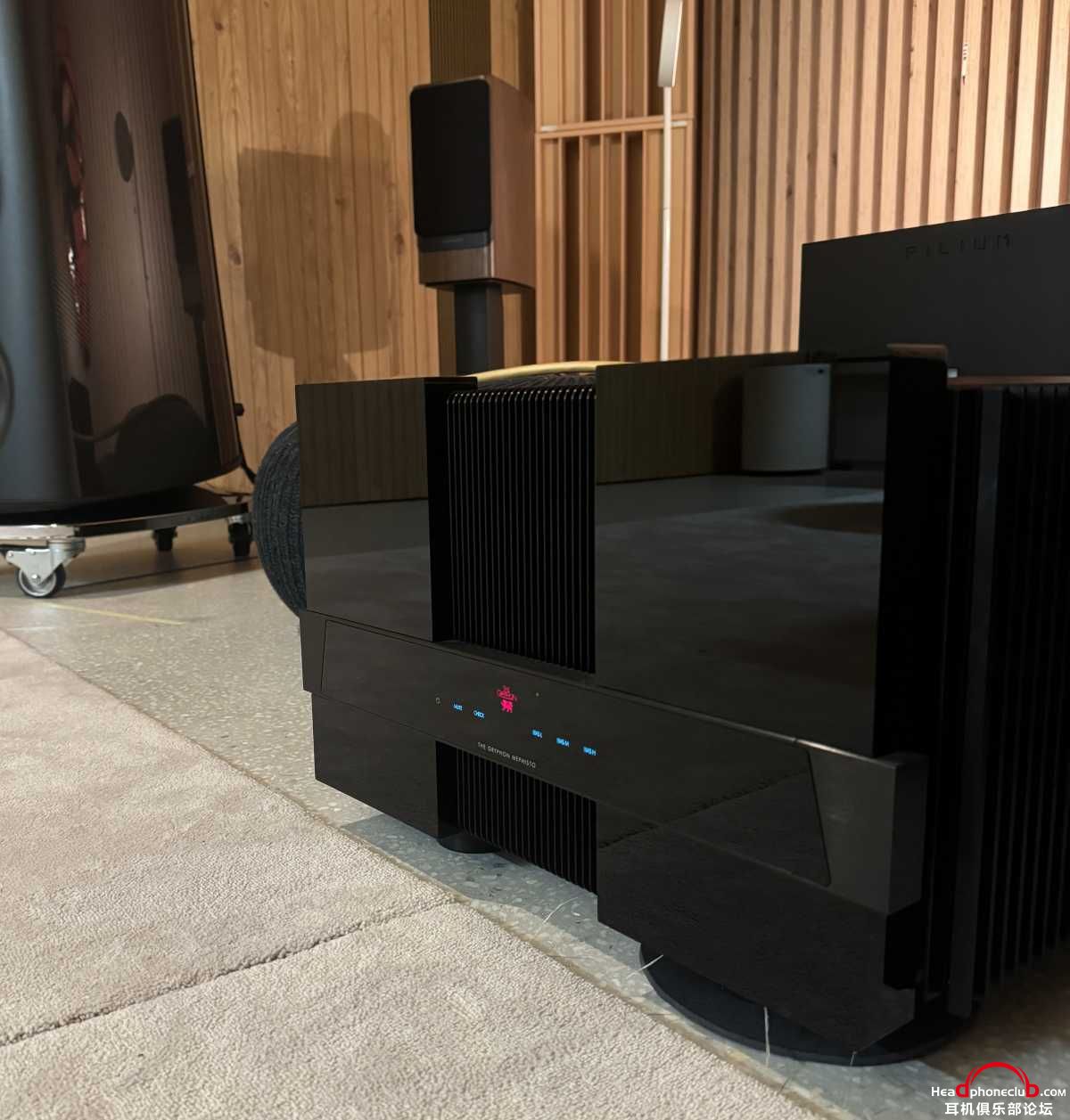

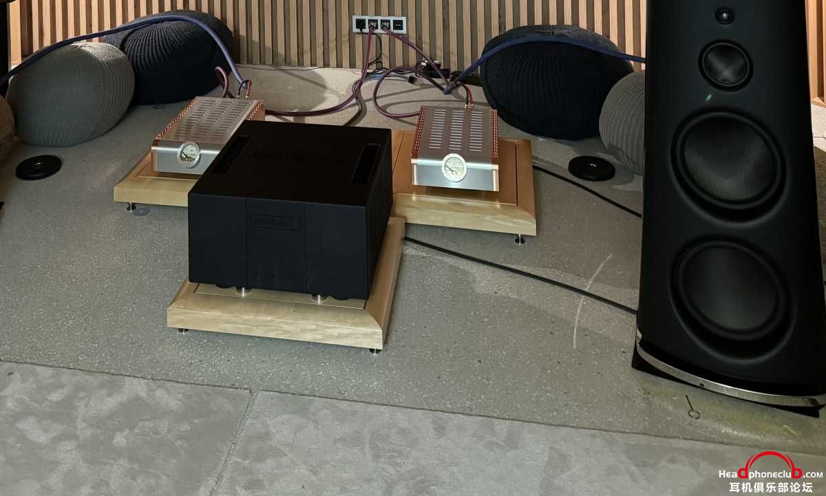

进屋的如图,pilium是Kronos 和 Olympus. 过几天会有 Vitus SS103 和 Gryphon Mesphisto 进屋,到时一并聊聊。

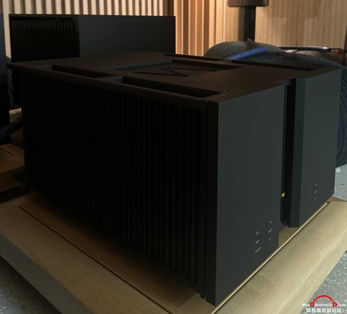

Vitus SS103
Gryphon Mephisto
Emmlabs MTRS 这台功放从我家进进出出好几次。记得最早是在给M2找功放时来的,但是虽然喜欢她的声音,但是有一个频率不知为何时不时会出现让我耳朵不舒服的感觉,所以最终没有考虑这台功放。机器送回去后,老板  详情 回复 发表于 2024-11-22 04:55

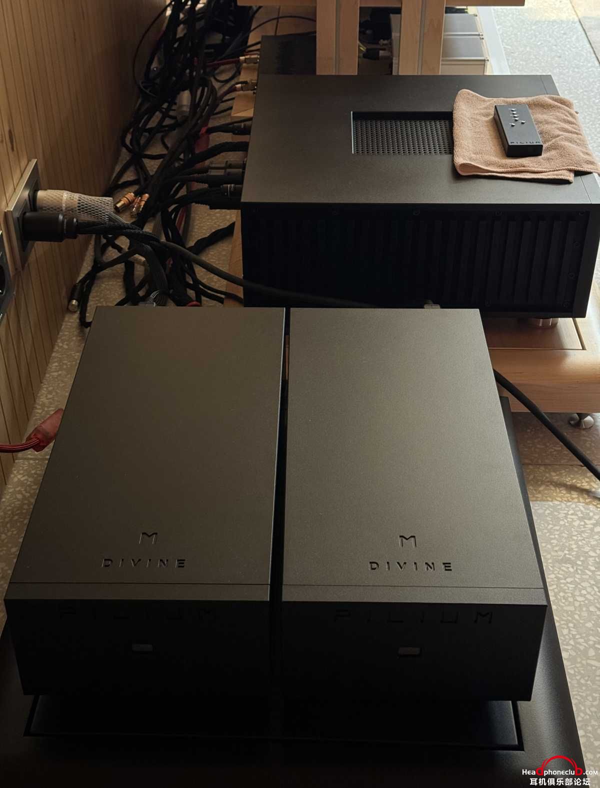

Pilium Cronus + Olympus Pilium 这个品牌在最近几年里算是hiend当红炸子鸡应该没有争议,突然间他们频繁出现在各个展商的房间里。 尤其是被magico老板喜欢,用来驱动他们所有的音箱用来展示。这次进屋的是功放  详情 回复 发表于 2024-11-21 16:07
Gryphon Mephisto 这台功放应该在业界应算是有知名度的,快15年的老产品了,但是哪怕现在还是有人喜欢谈论他的声音。记得第一次听他是搭配Alexia 2,DCS VIVALDI,taiko extreme. 的确很震撼,可后来多去几次后  详情 回复 发表于 2024-11-21 05:37

 楼主| 发表于 2024-11-21 05:37:55 来自手机 | 显示全部楼层
世界时 发表于 2024-11-8 21:53
Vitus SS103
Gryphon Mephisto
这台功放应该在业界应算是有知名度的,快15年的老产品了,但是哪怕现在还是有人喜欢谈论他的声音。记得第一次听他是搭配Alexia 2,DCS VIVALDI,taiko extreme. 的确很震撼,可后来多去几次后发觉整套系统声音太过尖锐,硬质,过多的线条感,让我听不久。 但是这次还是借过来,毕竟也算是业界曾经的标杆性产品,而且这次是在自己的环境下,心想说不定还会有什么惊喜发生。
开机的一瞬间,我和老板同时想起一个问题,老板眼急手快,还没等机器完成启动就关闭了电源。 我也喊出了喇叭线!是的,我的cardas clear beyond 喇叭线和这台天生不合,若是开机会直接爆掉fuse,我们相视一笑,同时想到一块去了。 老板只好回店里又给我拿来2条喇叭线,VHD, terilium Q的4000欧元级别。
现在说说声音
1. 音色:整体来说,相对中性,偏一点点暖色。但是中高频有一种不自然的浓厚。当用vdh线材时更是如此,所有中高频的声音,比如女声,拨弦乐器都是一种化不开的感觉,一层薄薄的朦胧与厚重。而且中高的形体明显过大,billly elish 那么小小一只,感觉胖了好几圈。
2. 音场:关于这几台功放的音场,其实都做的很好,没有什么实质的差别。
3. 低音:中上的体量,有速度和冲击,但是最低频的延长和质感不是最好。
4. 主观感受:浓厚的中高音让我感觉不自然,一些女高音我甚至无法接受,那些细致,柔美和清澈的嗓音都消失了。整体有一层薄膜,这算是deal breaker,因为音乐听起来不对了。除此之外,我只能说其它的表现是对的,快速有密度,但是没有魔法。即不能带我去梦境,也不能带我去现场。听Mephisto,如同在看一台200寸的大电视,效果挺好的大电视,但是依然是电视。我更多是在审视音乐,而不是进入音乐。如果有人喜欢mephisto 我的建议是用有解析的银喇叭线会更好一些。关于做工,看起来很威猛,但是敲一敲顶板,感觉好单薄。四只机脚不是完全水平,这个不应该。前面版是亚克力,很容易划痕。很早当年厂家附送抛光蜡,现在也不送了。

 楼主| 发表于 2024-11-21 16:07:47 来自手机 | 显示全部楼层
Vitus SS103
Pilium 这个品牌在最近几年里算是hiend当红炸子鸡应该没有争议,突然间他们频繁出现在各个展商的房间里。 尤其是被magico老板喜欢,用来驱动他们所有的音箱用来展示。这次进屋的是功放老三与旗舰前级,说实话我认为级别是够了。一只声道后级就是120公斤,是进屋的最重功放了。前级亦是如此,电源还分了左右声道,比别人的后级都重。声音特质我总结如下:
1. 音色:这是我听过最中性的功放了,前级与后级用自家的Plink端口,真是做到了不掺杂一点自身的东西,你给什么我放什么的态度。声音既不暖也不冷,就是非常非常密致的感觉。声音的色彩感呈现不是绚丽类型,而是中正类型。声音的轮廓线条感明显,因此发出了最有层次感的声音,所有的音乐都是层层叠叠的图像。虽然音场大家都差不多,但是Pilium的内部空间格局更有层次。声音速度很快,且偏硬质。但是流畅感依然很棒。这台功放对录音比较挑剔,好的更好,孬的更孬。
2. 低频:虽然有2台单声道,但是Pilium的低频并没有我想象中的庞大,冲击力和速度很快属于优秀水品,但依然在纹理与decay上没有做到完美。
3. 主观感受:Pilium的声音是典型的优秀正确的类型,不参杂自己的特点。那问题来了,我的前面所有数字机器也基本是这个特质,串在一起,就是给我太冷酷无情的感觉。当我把前级换成808mk5, 声音才有了感情。用这套功放,数字和模拟的声音区别是非常大的,我则更喜欢听黑胶音源,因为是电子管唱放,声音更温暖浓郁些。Pilium的机器对线材也特别敏感,我到现在也不认为找到了合适的电源线。过几天老板还会拿来一些选择,看看有什么区别。Pilium我感觉很适合音响评论员设备,优秀,中性且敏感。但对我来说,缺少了感情。或者说我的数字一路都比较中性,不适合再加一个更中性的后级了。
好的更好,孬的更孬,其实也挺不错的  详情 回复 发表于 2024-11-22 07:40

 楼主| 发表于 2024-11-22 01:34:41 来自手机 | 显示全部楼层
D.C.4 发表于 2024-11-8 22:24
非常期待大佬对pilium的评价
Vitus SS 103
Vitus这个品牌我在展会上听过多次,很喜欢他们的展会表现。但是今次借回家后,有点重新认识了这台功放。 如果急着看我的结论,就是大爱这台功放。 外表一副北欧冷酷简约的装扮下,发出的声音是那么富有感染力,美的一塌糊涂。记得听一首歌曲,因为是电子音效做的忽左忽右,忽上忽下。这台功放让我如同看到一个漂浮的鬼魂,优美的上下左右的飞舞。 任何人,如果想要从电子管转战晶体管功放的战营,我首先要推荐这台103了。是的,这台功放有着几乎所有高级电子管功放的声音的优秀特质,甜美,润泽(不是模糊哦),空间感,以及丰富的纹理质感,低频又可以做到晶体管的冲击快速与延伸。这不是中性的声音,但也不是什么美化过度的声音,这台功放的美是非常自然的,即便有修饰也依然恰到好处。
最后要单独说一下低频,整体来说在多声部音乐中,低频不是非常突出,mephisto的低频更多些,但是103也有能够让你感受到的出色力量与速度。但是如果放一些以低频为主的电子乐,震撼感又是上游水品。 根据不同歌曲,我感觉这台功放对于低频量感呈现不同的状态。但是,低频纹理细节与延伸还是差一点做不到完美,一声定音鼓敲下去,有了纹理细节和延伸,那台鼓才会真真切切的出现在你的眼前,那个空间才会出现在你面前。
因为这台功放的音色突出,且优美,几乎所有歌听起来都美的一塌糊涂,如果你要用这台功放做评测,估计是不容易的。
最后要说下这台功放的听音方法,开机后AB类听一个小时后,转到A类,你会豁然进入另一片世界。rock mode 在我看来只是噱头,并不好听,安心享受classic mode class A才是这台功放的聆听本质。

 楼主| 发表于 2024-11-22 04:55:35 来自手机 | 显示全部楼层
Vitus SS103
Emmlabs MTRS
这台功放从我家进进出出好几次。记得最早是在给M2找功放时来的,但是虽然喜欢她的声音,但是有一个频率不知为何时不时会出现让我耳朵不舒服的感觉,所以最终没有考虑这台功放。机器送回去后,老板说不能开机了。当然他也知道不是我搞坏的,因为打包之前还在我家听了一会。emmlabs 的支持也是很快,通过视频让这里的工作人员通过简单的电路测试便知道了出问题的部分,然后就马上寄一块新板子。
在所有其它功放进屋前,老板又把它抬过来,因为我之前说过的声音问题让他总觉得不对劲,他还想让我再听听。也是因此,这台功放与M7是我听的最多的组合。也是因为这没有考虑的搭配,让她意外的成了接下来评比的标杆。
那么究竟MTRS搭配M7的声音如何呢?对我来说这是唯一台真正可以把M7发挥的淋漓尽致的功放。为何这么说,因为只有这台功放让你全身心陷入了音乐,她做到了把声音放的像洪水袭来,乌云压顶的效果,也做到了定音鼓一锤,震撼心脾,然后又看着余音,纹理慢慢消散,如同水波一样久久飘荡在空气里。 电子乐一放,空间里满是细小的浮尘,沙粒,闪闪亮亮,让人置身宇宙。现场录音如同时间机器一样,瞬间把你带到那里,前后左右的人群的欢呼,弥漫的音乐,震撼的低频,这是能让你流泪的感受。所有的乐器和人声都无比逼真,又富有韵味。除此之外,这台功放也是如电子管般细腻优美,晶莹剔透,但又拥有晶体管的弹跳,控制和低失真。流畅,浓郁,顺滑但依然保持强悍的能量感。但做到了所有这些,声音依然中性,不同的录音感受完全不同。这台共功放真的做到了既要,又要,还要的程度。emmlabs在这台功放上的功力真的让我心服口服。
那么最初的某频率刺耳问题呢?完全听不到了,我猜是不是换掉那块板子本身的问题?
谜题揭晓一下,MTRS是低频最棒的一台,也是唯一台我给满分的功放,我无法从任何方面找出问题。
最后要说,在功放的选择上,官方数据没有任何参考意义,标示的功率与实际表现没任何关联。重量与声音没有关联。单声道不一定就好过双声道。价格贵的不一定就好声,当然好声的一定不便宜。最重要的还是耳听为实。
