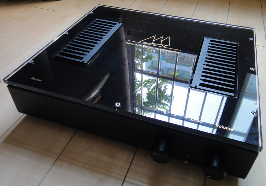

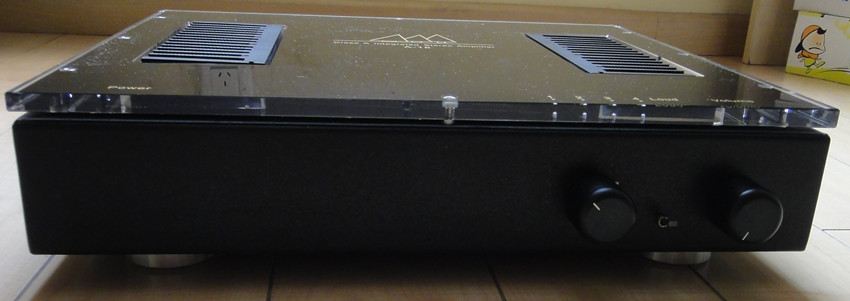

出1台台湾谷津A-15纯甲类功放,15w每边纯甲类输出,听室内乐小品人声一流,成色较新,接自一手用家,无修磨。该机设计就是提供运放插座,便于用户自行更换运放调音,机内运放已由上手用家换成很贵的EL2244,这应该不算修磨吧。无磕碰,顶盖是亚克力材质,有些许使用痕迹,但远看不明显。听得很少,在我手上1年多时间,开机还不到50小时,因为退烧了,孩子晚上早睡,只能偶尔周六日听一下。
有原包装,最好广州本地出。如果出外地,只走宅急送。可淘宝交易。
2900元不包邮。
