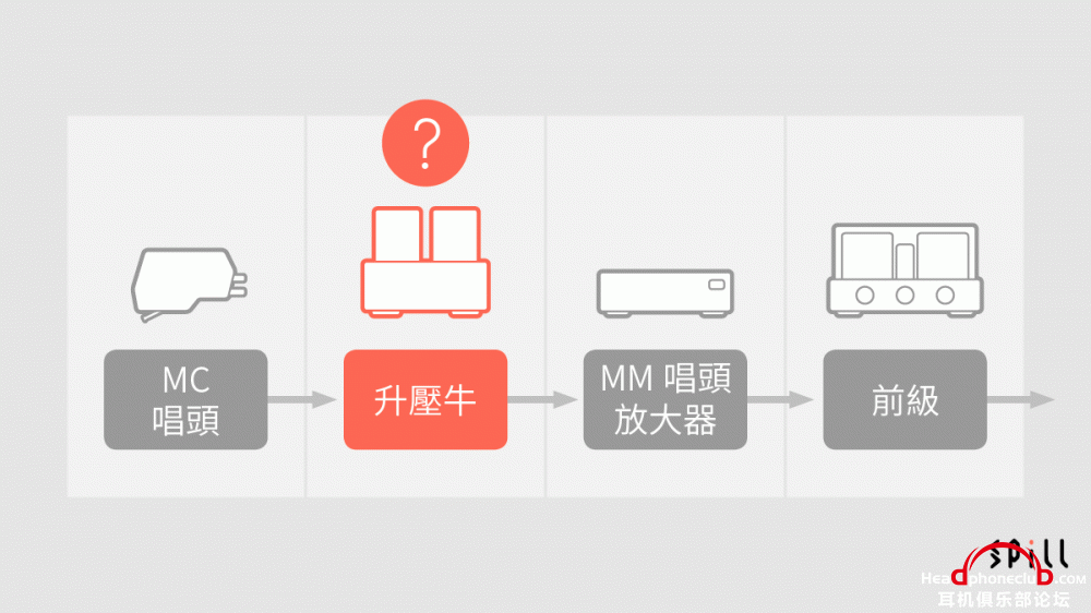

相信玩黑胶玩了一段时间的烧友一定认识。首先我们知道现时的唱头主要分了 MM/MC,基本上我们会以下面 3 种方法接驳才能正常开声:
• MM 唱头 + MM 唱放,然后输出的讯号进前级
• MC 唱头 + MC 唱放,然后输出的讯号进前级
• MC 唱头 + 升压牛 + MM唱放,然后输出的讯号进前级
从上面的介绍我们可以知道:
升压牛加上 MM 唱放,或者 10 倍放大电路加上 MM 唱放,就等于 MC 唱放了▲

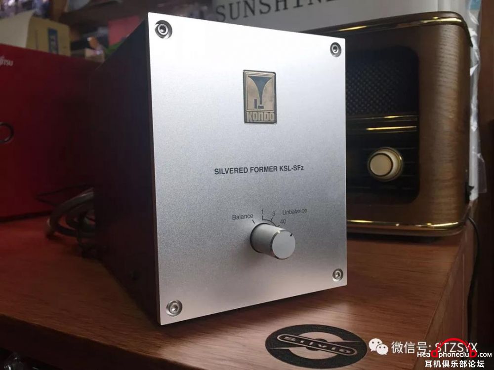

Kondo KSL SFz 银牛▲
   当年不同厂家都有各自的升压牛用来匹配不同的唱头,升压牛如果和唱头匹配合适,无论空间感、密度声音都会有显著的提升。铜牛声音比较暖厚、饱满;银牛比较通透、幼细、高贵。

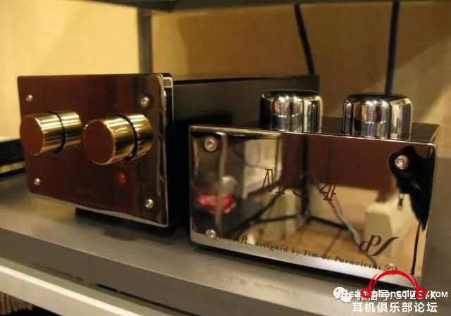

EAR-Yoshino MC4:
四组输入阻抗可匹配绝大多数标准唱头
各组阻抗独立输入连接, 免除选择掣及不必要接线损耗
小巧及重料机箱大幅减低谐震及干扰, 提升全频响应
机内铺盖昂贵防磁物料层, 隔绝其它器材磁漏干扰
极低噪音及超阔频率响应, 其它有源器材无法比拟
输入阻抗: 3Ω /6Ω /12Ω /40Ω
放大率:  30倍/24倍/18倍/10倍
频率响应: 3Hz - 100KHz  +0.2/-1.0dB
相位线性偏移: < +/-5 (20-20,000Hz)
上升时间: 2μs
立体声分隔度: > 70dB (20-20,000Hz)
相对噪音: < 1dB
尺寸: 13.2(W) x 13.5(D) x 9(H)cm
重量: 3Kg
