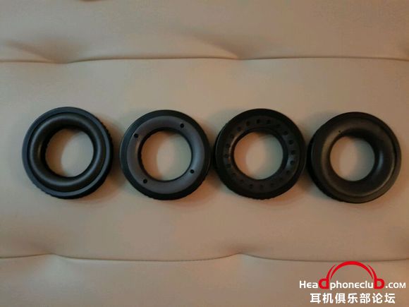

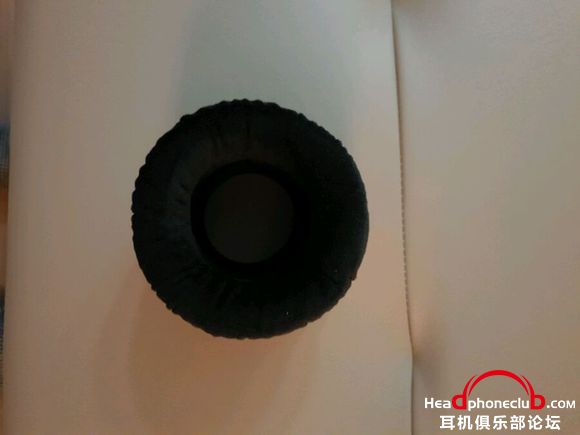

在收到DT1990pro时我就很奇怪,怎么原配和赠送的耳罩都是天鹅绒耳罩?而在官方的宣传中,应该分别配有“均衡型”和“分析型”2副耳罩,我咨询了下淘宝店家,店家答复官方解释DT1990的两幅耳罩都是天鹅绒耳罩。这个回答让我误以为官方对DT1990pro耳罩的宣传出现了错误,
而DT1770pro是一副天鹅绒耳罩,一副皮质耳罩。

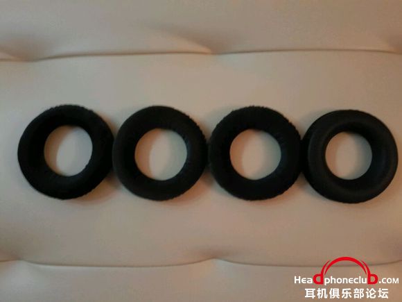

直到我全部卸下并对比之后发现,这四副耳罩竟然全部不一样,具体区别见下
图中四副耳罩从左到右顺序为:DT1770pro原配(无洞绒) DT1990pro备选(4洞绒) DT1990pro原配(20洞绒) DT1770pro备选(4微洞皮)
材质分别为:天鹅绒 天鹅绒 天鹅绒 皮质
背面皮圈内直径距离为:6cm 6cm 6cm 5cm(天鹅绒还有绒比皮圈凸出,实际耳罩直径约为5.7cm)
背面皮圈开洞数量:无 4个 20个 4个很小很小的洞
厚度基本一致
据官方说明,DT1770pro和DT1990pro各带的2副耳罩分别为“均衡型”和“分析型”,具体怎么区分我也不清楚,还希望官方能够回答下。@帝捷科技
耳罩是对声音有影响的,比如我之前一直强调DT1990pro比D1770pro宽松舒展,泛音残响更多,音乐性更好,但密度和清晰感下降,准确感下降。
但如果我“裸带”(就是不装耳罩),DT1770pro的泛音残响就明显增强,音乐性更好,不再那么监听了,变得更接近DT1990pro的宽松感了。而裸带DT1990pro则低频明显比之前收缩,我之前批评DT1990pro的低频量虽大但过于松软,质感不佳,裸带之后变得更没原先那么膨胀了,而是向DT1770pro的收紧靠拢。

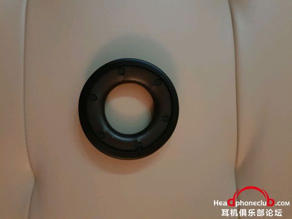

这是T5P二代的耳罩,皮质,背面6洞,耳罩外直径稍微比4微动皮耳罩大2毫米。

小结下:算了不总结了,希望坛友能认真看完,自己总结,其实并不复杂,我猜测原理是
1.耳机单元的不同位置有不同的发声频段,外圈单元(单元边缘)对残响、泛音的效果更明显,内侧单元(单元中心)对声音的能量感密度,中频的清晰度更有作用。实际原理:不是不同位置有不同發聲頻段,而是隨著頻段越來越高,發聲區域會越來越小,越來越靠近振膜中心
2.减少耳罩对声音的阻隔更有利于听到单元本身的声音
3.不同的耳罩材质会产生不同的音染
