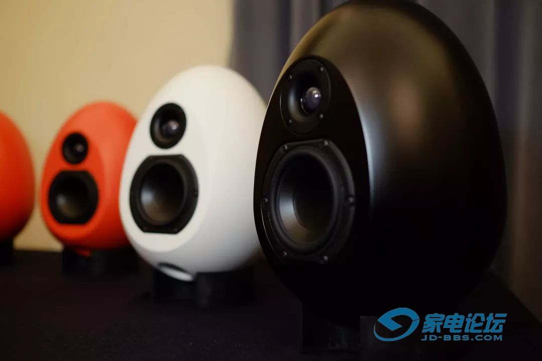

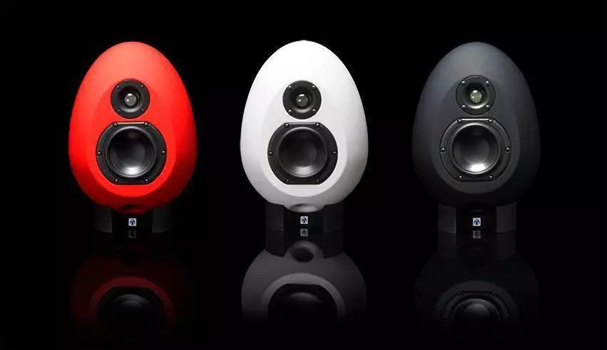

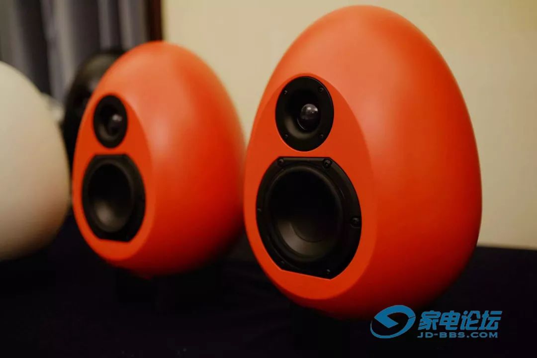

这次发布的Egg 近场监听系统是设计师Andy Munro的收官之作,它体现了设计师对对扬声器工程过程的基本反思。传统的木箱已经被经过科学验证的弧形外壳所取代,这种蛋形的箱体结构几乎完全消除了箱体内的衍射和共振效应,从而避免了对原始声音的染色。其结果是还原出了令人惊叹的清晰度,并将最小的细节聚焦在焦点上,同时将整个声音混合作为一个连贯的整体。此次发布的Egg一共有二款型号,分别是Egg100和Eg150,其箱体结构就是使用了Andy Munro 上述的研究成果:其箱体都是设成成近乎为零的衍射干扰和完全无内部驻波的蛋形(这也是这两个系统的名称来源)。Egg100采用的是一只25mm的高音单元和一只100mm的低音单元;而Egg150则采用了一只25mm的高音单元和一只150mm的低音单元。发布会同时展示了黑色Egg150和黑、白、红三种颜色的Egg100。另外,Egg150配有外置四路电分功放,Egg100也搭配有一台主动版的独立外置功放。这次发布的Egg系列近场监听系统是由北京墨龙科技有限公司负责在中国市场的推广和销售。据悉,总代理北京墨龙声学发布会还表示Egg100未来还将会有不配功放的被动版本供货市场,Egg150的被动版本也是与厂家沟通设计生产中。

首先说Egg系列的旗舰:Munro Acoustics Egg 150 近场监听系统。这个系统的音箱箱体采用了独特的刚性和共振中性单体壳结构,在保持几乎为零的衍射干扰的同时,还可以确保箱体内无内部驻波的存在,这样可以大大减少箱体的音染。而完美朝前的低音导向孔设计配合可调垂直对齐的集成底座,可在垂直方向上实现完美的最佳聆听点和水平面的同时获得卓越的瞬态响应。音箱顶部还设计了精确的'甜蜜点' - 独特的LED定位器导向光束,可以通过光束亮度来获得最佳的听音位置。另外,本次发布会 Egg 150配套有具备独立控制单元、超快速和低失真的独立4路电分功放,其每路具备 50W的强大输出功率。同时,该功放内置双输入和电平音量控制的同时,还可以对音箱的低音(LF)和高频(HF)做精确的微调,带给发烧友更多的玩法。

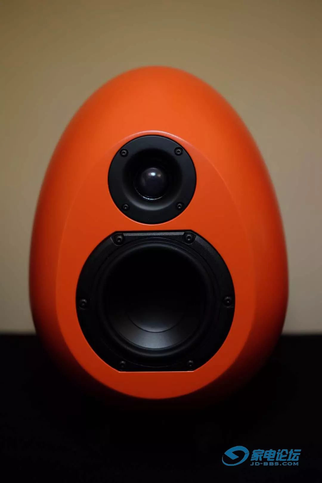

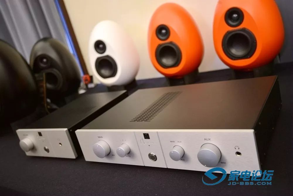

Egg 100要比前面介绍的Egg150稍小一些。他的小不仅仅体现在音箱上,也体现在与之搭配的功放上。与其大哥 Egg150类似,Egg100 安装在一个蛋形箱体中,只不过中低频喇叭口径变为100mm。同时Egg 150优秀的在完美的低音倒相孔设计、甜点调整(垂直和水平平面上进行调整)以及独立对低音(LF)和高频(HF)校准的精密微调电位器都得到了保留。发烧友需要仅仅考虑的只有自己家中使用环境大小或者配套的功放系统的输出功率而已。另外,这次发布的Egg系列进场监听系列的主动版配套的功放,都带有一个高品质独特的A类耳放模块,具有1W的超低失真输出,这对于耳机转音箱的玩家而言又省下一笔高端耳放的钱。
另外与Egg150不同的地方,是除了黑与白外,Egg 100多一个红色版本。

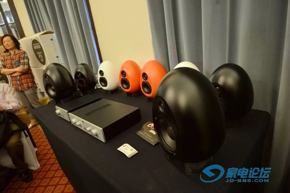

发布会现场使用了一对Egg150演示《沛·叁》等唱片。虽然Egg系列是作为近场监听使用的,不过由于设计师Andy Munro杰出的设计能力,即使面对可以同时容纳几十人的会议现场,Egg 150还是可以给人带来纯净无染的监听特质,音色准确,定位精准。高频分析力绝佳,人声和声音层次的表现也让人感觉印象深刻。声音密度并没有因为宽阔的空间而空泛,相反相当有密度。作为Dynaudio Acoustics 丹拿声学主设计师Andy Munro/安迪.马龙的收宫之作—— Egg100和Egg150近场监听系统,受到与会发烧友和专业人士一致好评!
