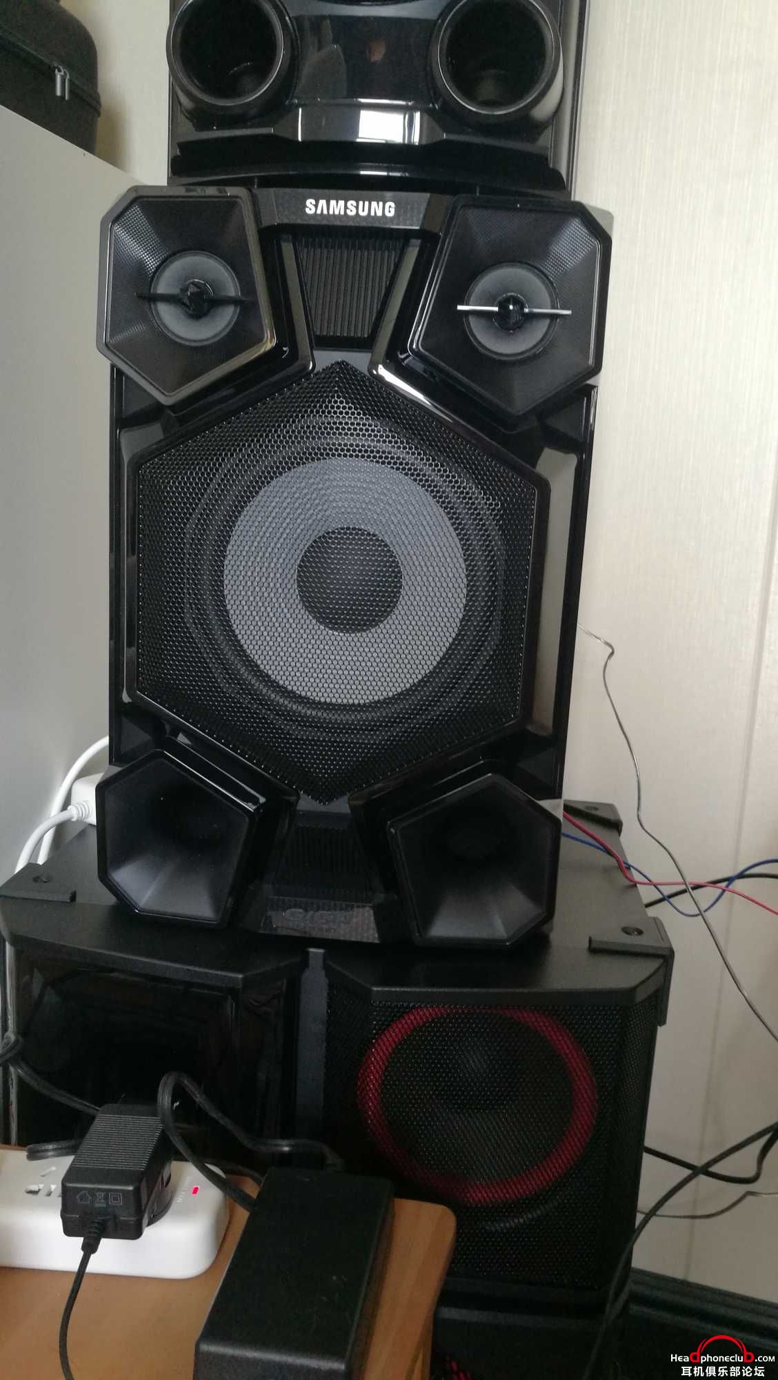

发表于 2023-9-1 17:02:27 来自手机 | 显示全部楼层 |阅读模式
该用多大的电容没有仪器测,挤有靠已多听,苦怜哦。
对发消友来说,便宜的东西就是原罪。

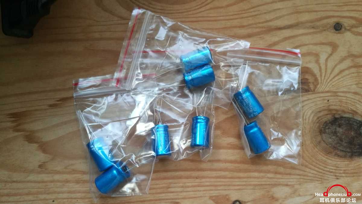

 楼主| 发表于 2023-9-1 17:31:25 来自手机 | 显示全部楼层
电容捐好了。

这电容是淘宝上卖得比较多的。厂商一边卖分频器一边卖这电容。这电容也被它用来做分盆器。误差是10%的。。。也有发烧的电容,但我的功放和音箱都比较差,所以买电容也买了门当户对的这个。  发表于 2023-9-1 20:14

我是用电容做高通滤波器。大哥我搞懂了高通滤波器跟高通公司没关系。士别三日当刮目相看啊啊。  发表于 2023-9-1 20:17

用4.7无极性电容窜联在低音和高音喇叭线路上即可,多试试不同容量的电容,2.2u 3.3u 4.7u  喜欢那种高频就保留
2.2的导致声音有点单薄了。4.7的差不多。但劣质电容导致高音显示不全,已经不用电容了。  发表于 2023-9-7 19:48
