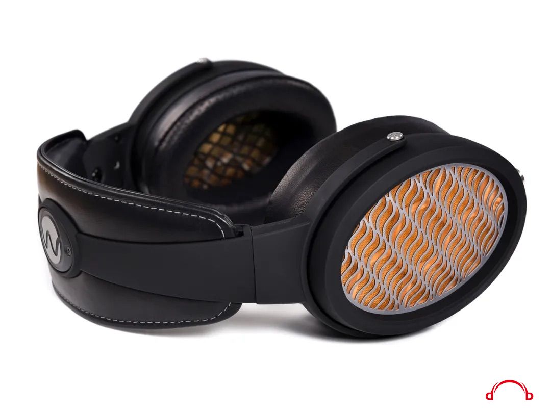

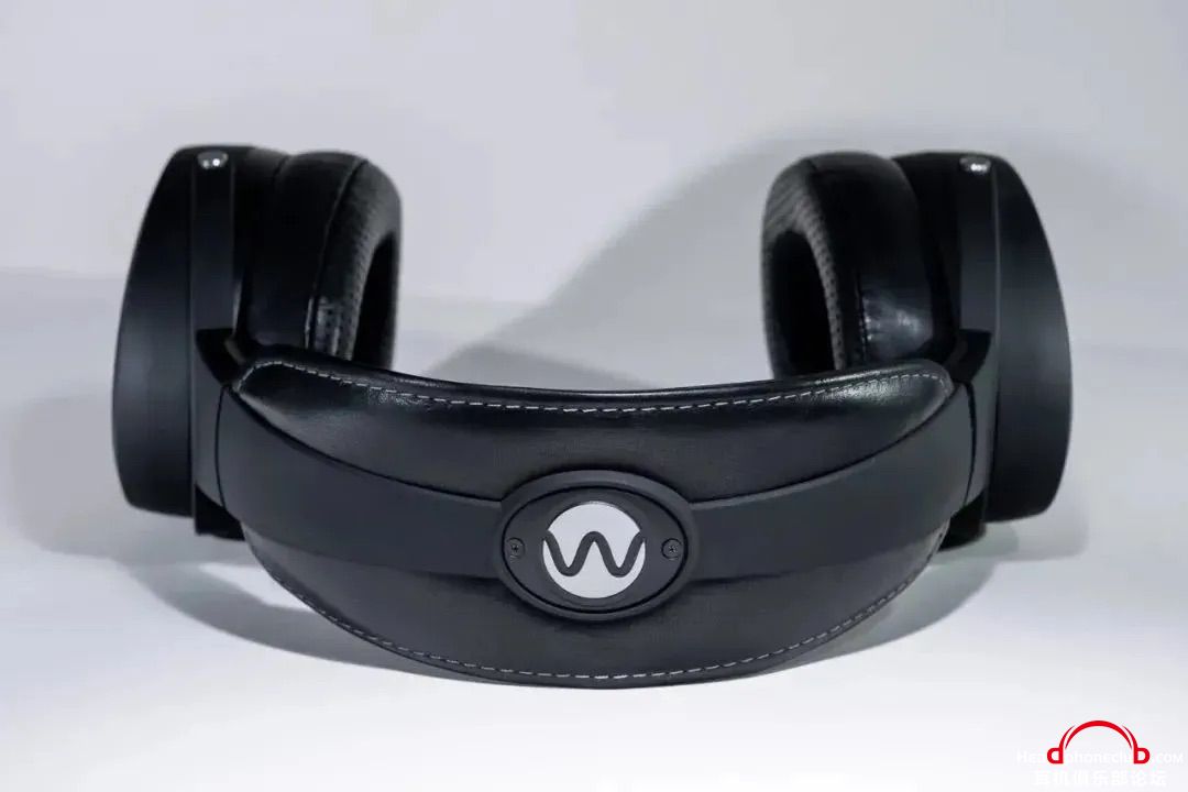

在外观上,耳机是优雅和功能的结合。立刻让我印象深刻的是它们看起来是多么的坚固,带有一个又大又厚又宽大的软垫头带。头带的顶部装饰有一个简单的银色“W”标志,蚀刻在黑色圆圈上。
在舒适性方面,Warwick的APERIO目标是减轻重量并优化几何形状。头带围绕各种头部尺寸的理想几何形状设计,具有最佳夹紧力,可确保良好的气密性和头部稳定性,而不会产生在长时间聆听过程中可能出现问题的过度压力。头带在整个可调范围内(头带和耳罩位置的延伸)保持这种最佳夹紧力。
耳机重 406 克,就耳机而言,可以称得上非常轻巧的了。耳机的耳罩和其他主要结构部件是使用注入的镁制成的,这种镁合金极具韧性,但比铝和大多数聚合物更轻且阻尼明显更好。关键结构紧固件由不锈钢制成。垫圈由阻尼良好且无压缩形变的闭孔泡沫制成。

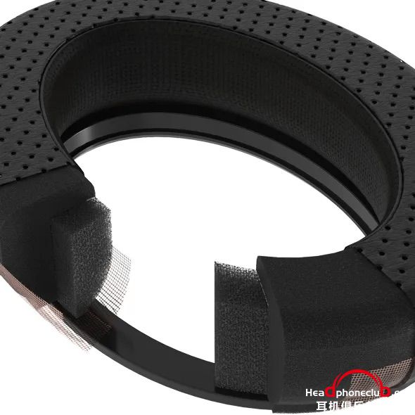

格栅是一种看起来很酷的波浪形设计,可以一瞥驱动器后面的铜色网。耳垫坚固但非常舒适,采用可持续采购的 Cabretta 皮革覆盖,这是最优质的羊皮。皮革穿孔以帮助散热。衬垫的内周采用吸声泡沫,以防止内部反射和折射。

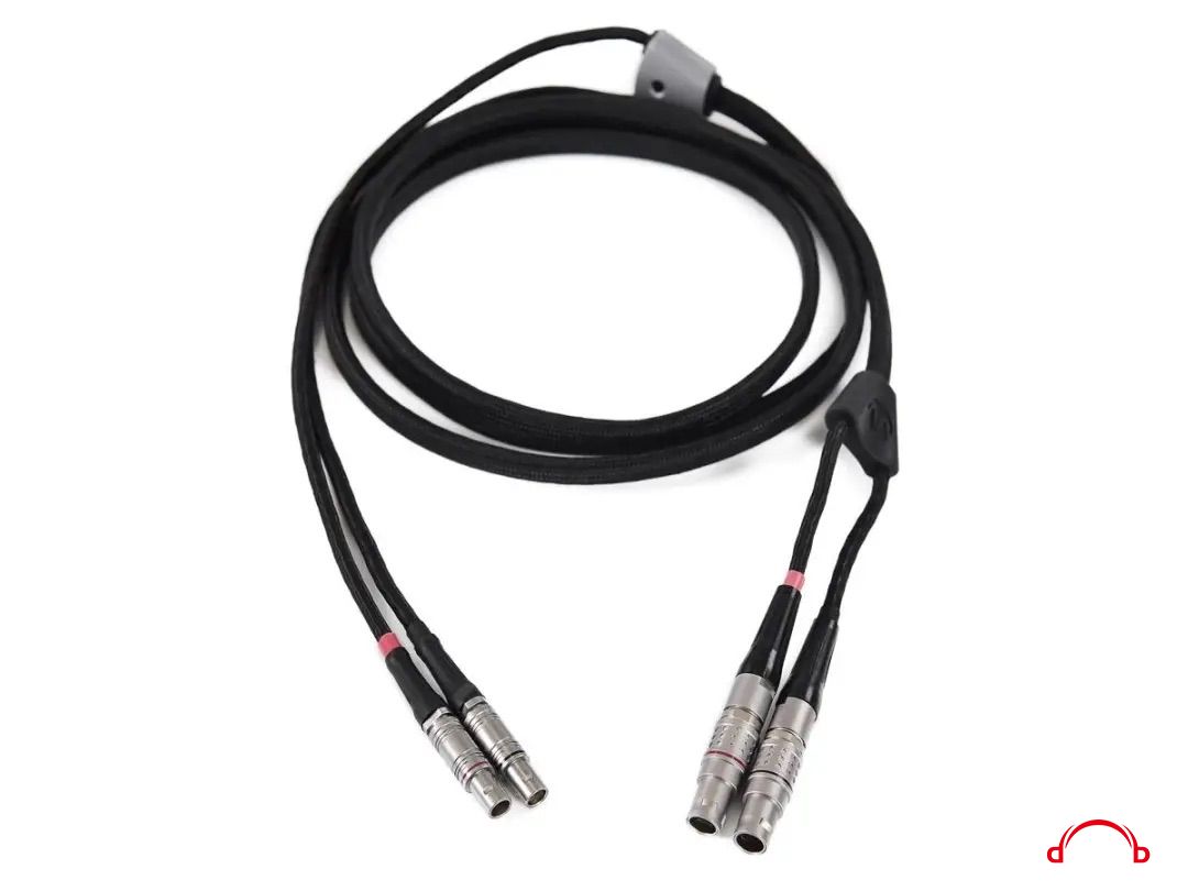

Warwick Acoustics 开发了一种特殊的超低电容电缆,带有高精度、自锁连接器,可确保放大器和耳机之间的理想信号传输。耳机线的长度略超过 6 1/2 英尺或 2 米,位于较粗的一侧,扁平且有点重。静电耳机需要特制的低电容电缆,因此 APERIO 不能使用任何其他电缆。

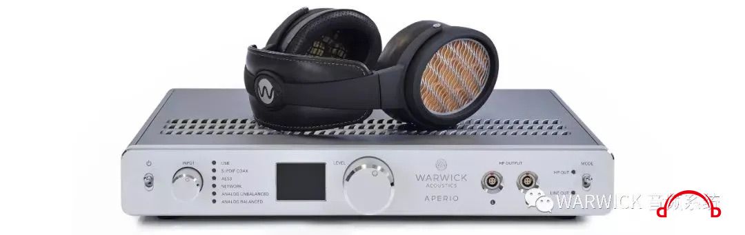

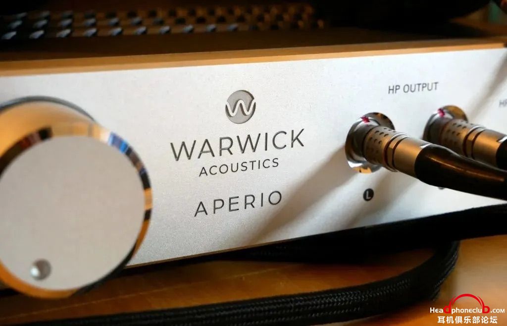

APERIO机身

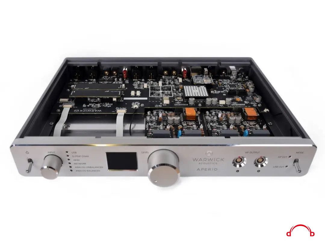

APERIO 的主要单元用作为线路输出的全功能前置放大器;数模转换器;耳机放大器;增能器;和能通过 Roon 的网络播放器。
APERIO机身的顶部由机加工铝制成,具有三排与耳机格栅相同的波浪图案,用于通风孔。铝制底盘部分互锁并使用不锈钢硬件和螺纹锁定化合物固定在一起,有助于防止随着时间的推移松动和振动。设备正面设有电源按钮、输入旋钮、高分辨率彩色 LCD 屏幕、音量控制、耳机输出以及用于耳机输出模式和线路输出模式的拨动开关。
APERIO 前置放大器功能具有一系列输入,包括:
        ▪        平衡模拟
        ▪        非平衡模拟
        ▪        AES3 (AES/EBU)
        ▪        S/PDIF 同轴
        ▪        USB数字
        ▪        用于网络流传输的以太网 (LAN)

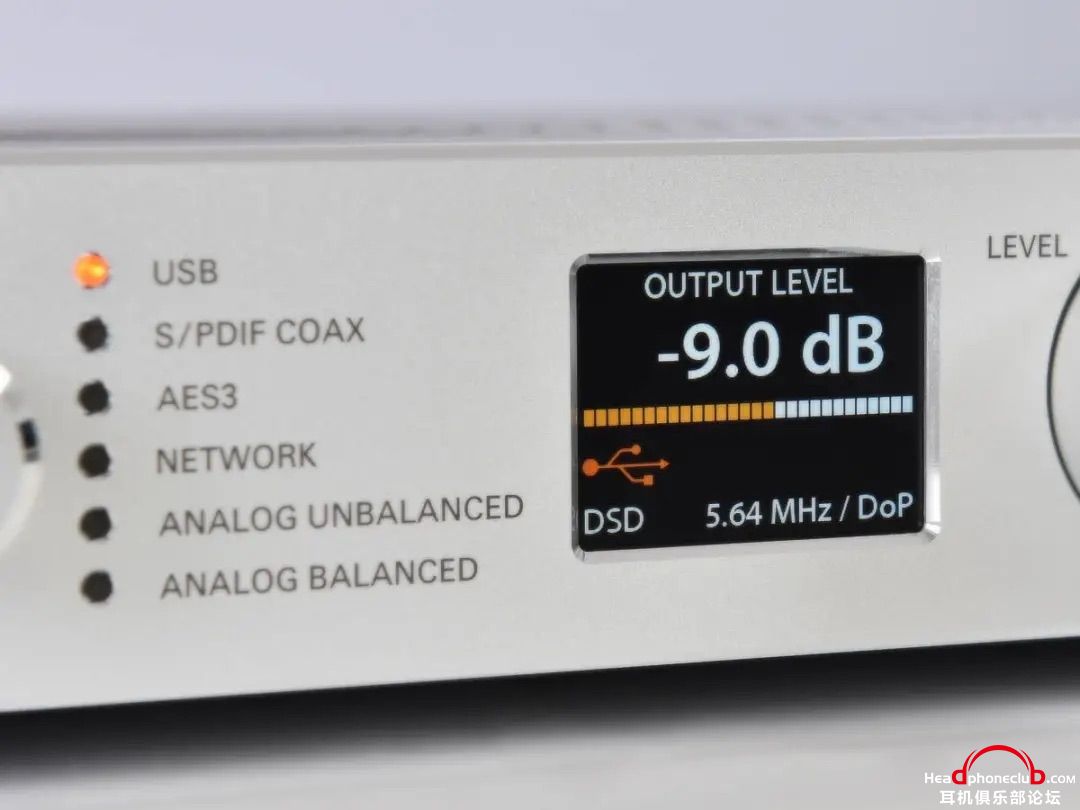

DAC
APERIO 采用双 32 位、8 通道 DAC——在双单声道配置中每个通道一个。
DAC 可以解码采样率高达 384kHz 的高分辨率 PCM 文件和高达 DSD256 的 DSD 文件(本机或 DoP)。Warwick Acoustics 致力于提供高分辨率音频,DSD 是公司的核心技术。
在 APERIO 中,所有音频信号都保留在其原生域和格式中:模拟始终保持模拟;DSD 保持 DSD 直到它最终转换为模拟;PCM 采样率永远不会被转换。信号路径是纯净的,数据通过直接传输,没有任何添加。
APERIO 的独特之处在于它是一种完全可联网的产品,它超越了典型的 DLNA 限制,并允许将原生或 DoP 256 fs DSD 和更高采样率 PCM 格式的数字音频再现至 384 kHz。

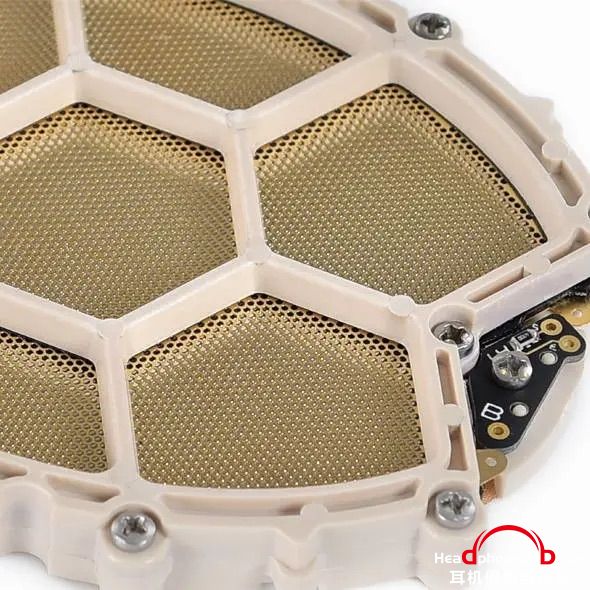

BD-HPEL 传感器
Warwick
“BD-HPEL 是在严格的实验室条件下使用专有的、半自动的生产技术制造的。我们控制采购、生产、测试和质量保证的所有方面。生产的每个传感器都在我们的实验室中进行测试、分级并在 0.5dB 以内与互补单元匹配以形成配对。只有性能最佳的配对 BD-HPEL 才能安装在 APERIO 耳机中。”
——Warwick
静电传感器的特点是在两个金属板之间有一个薄膜,通过静电使之运动。静电传感器由非常高的电压驱动。APERIO具有独特的 1800 VDC 高偏置电压。这是比传统静电设计更高的偏置电压,使得APERIO拥有更宽的动态范围;更深沉、更线性的低音;失真更小;更线性的声音。

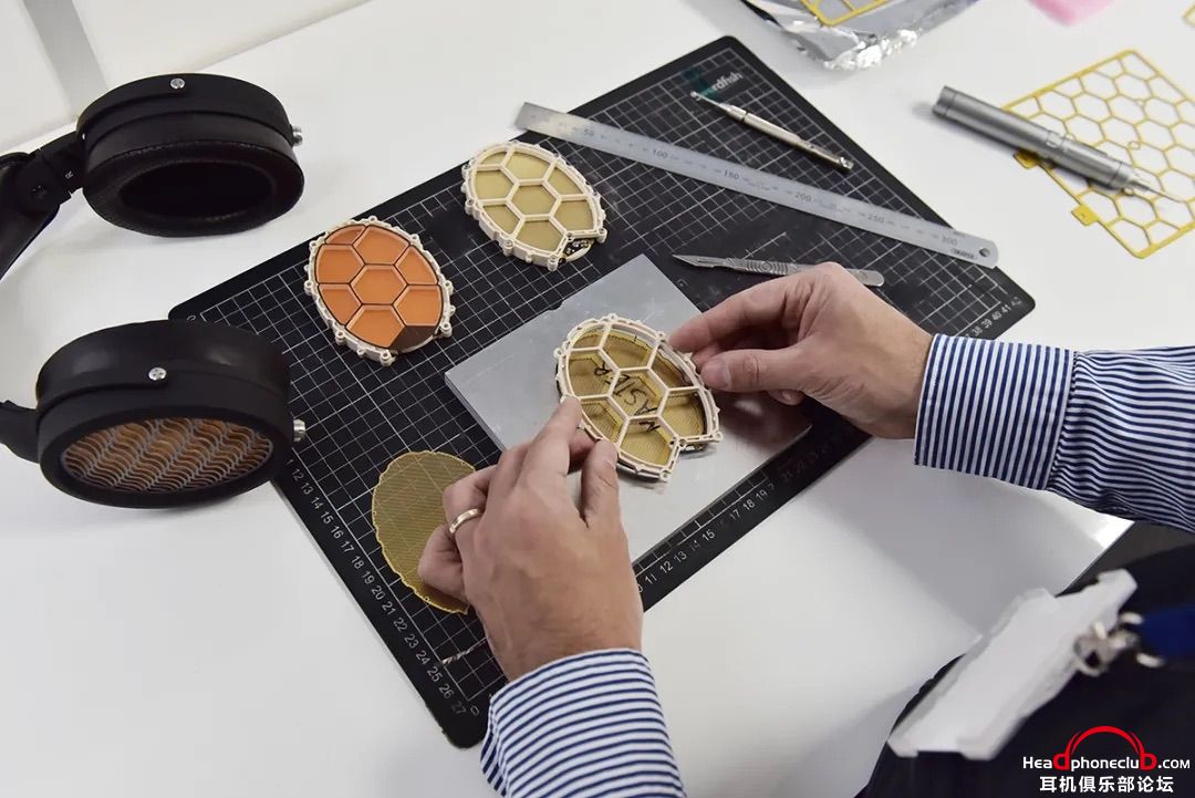

APERIO 采用新的平衡驱动HPEL传感器 (BD-HPEL) - Warwick Acoustics 的高精度静电层压 (HPEL) 传感器的对称驱动变体,最初为Sonoma Model One耳机系统开发。BD-HPEL的核心技术经过精炼,不受温度和湿度变化等环境变化的影响;随着时间的推移,性能和音质保持稳定;并且非常耐用。
BD-HPEL 隔膜是一种复合设计,由两层 7μm BOPP(双向拉伸聚丙烯)薄膜组成。
        ▪        低且稳定的介电常数
        ▪        极低的损耗因数
        ▪        声音更具穿透力
        ▪        极低的吸湿性(<0.2% 吸水率)
薄膜之间是层压内的 24kt 金丙烯酸基粘合剂的气相沉积导电层,具有高内部阻尼特性,可进一步抑制薄膜组件中的共振。
整个隔膜组件超薄——不到人类头发厚度的 1/4——并且质量也非常低。隔膜设计不受潮气影响,并能在远高于操作中使用的电压下抵抗电弧。隔膜通过 1800 Vdc 偏压充电以产生所需的电场强度。该设计经过精心优化,可将可能损害和降低性能的高压泄漏电流降至 0.08 uA 以下。
