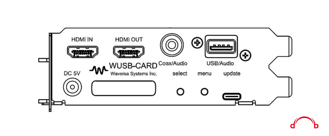

电源跳线连接;
和第三方主板或者一些显卡一样,可以通过改变跳线的位置来改变供电方式。
内部 SMPS:  使用通过 PCIe 插槽供电时选择此模式。此时,DC 5V 圆形端子或内部 4 Pin 端子不应接任何东西。
EXT Power:这是使用外部 DC 5V 电源时选择的模式。您可以使用卡背面的 DC 5V 圆形端子或内部 4 针端子。不允许同时使用两个外部电源。
Disable SMPS:在使用EXT Power模式时,从根本上切断PCIe端供电。使用此模式时,使用遵循制造商 Waversa Systems 的指南,除非您是有经验的用户,否则不建议使用 Disable SMPS 模式。

[size=18.6667px]丰富的接口配置
20220912_1662990191_447970.png [size=18.6667px]

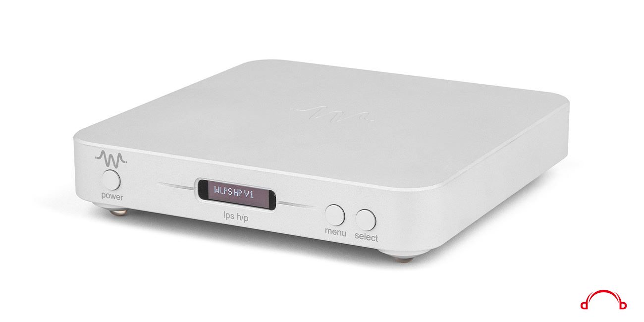

特别设计升级装备
Waversa Systems WLPS H/P
无噪音精密线性直流电源
将我的 PC 变成高端音乐服务器。

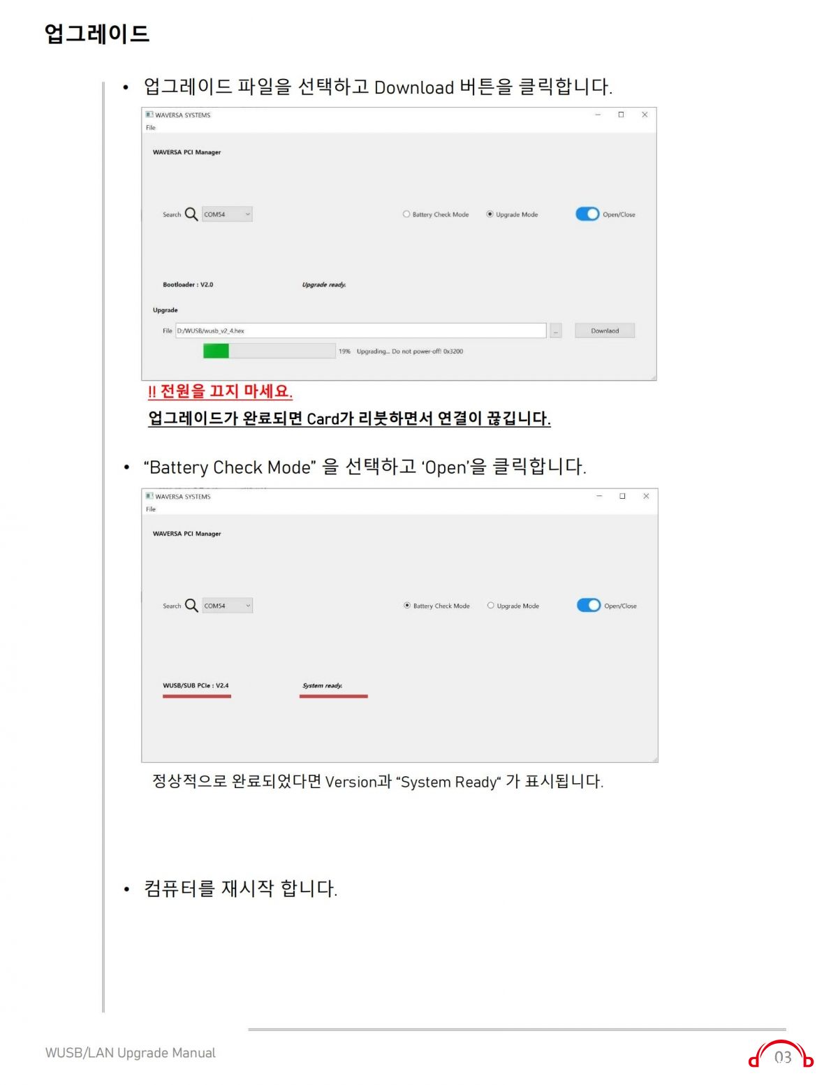

Wusb.Wlan.PCIe 升级
WUSB_LAN PCI Upgrade Manual KOR Ver 0.2 (1)_01.jpg WUSB_LAN PCI Upgrade Manual KOR Ver 0.2 (1)_02.jpg WUSB_LAN PCI Upgrade Manual KOR Ver 0.2 (1)_03.jpg WUSB_LAN PCI Upgrade Manual KOR Ver 0.2 (1)_04.jpg
升级下载;链接:https://pan.baidu.com/s/11OxvmQqwSpieGFIgDDkW2g
提取码:rhdb
