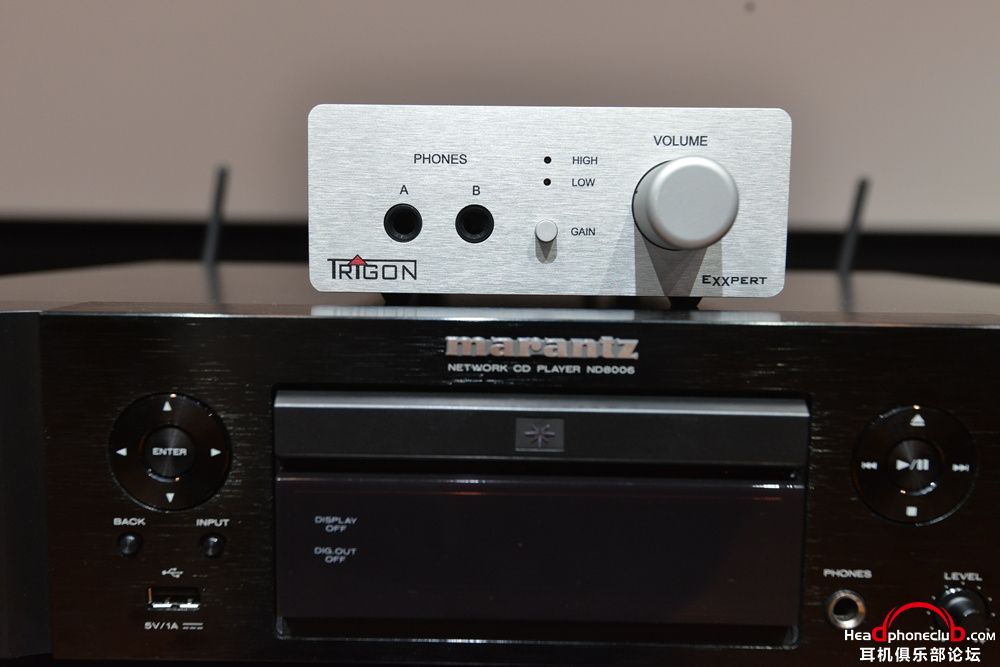

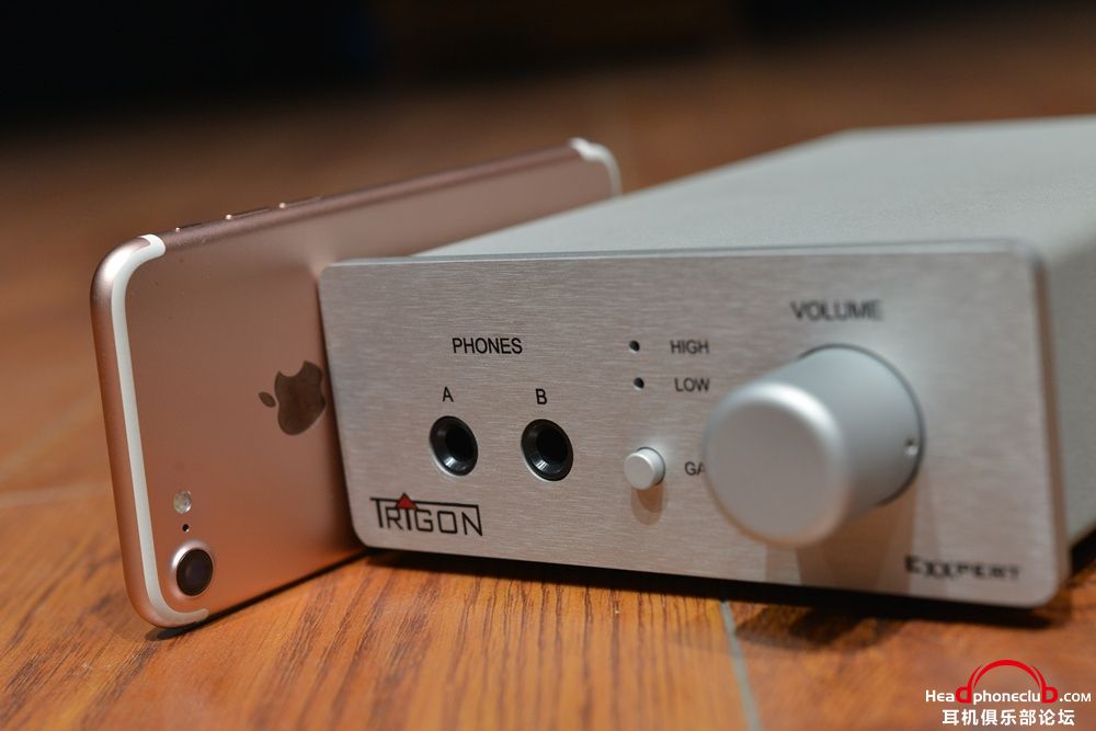

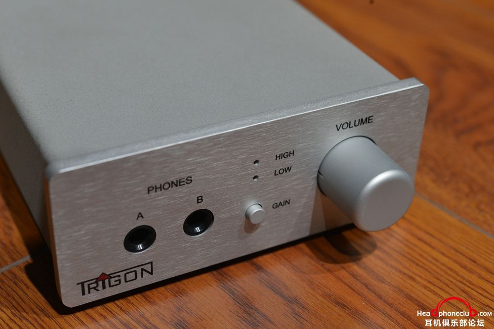

      对于这项任务,新的Trigon EXXPERT被设计成一个故意简单而紧凑的解决方案。所以特里贡EXXPERT不大于133×55×192毫米的,所以它可在任何地方容易地放置,不只是高保真机架本身。由于一个行之有效的方法到实心金属外壳用银或无烟煤结构绘或Nextel涂层,以及别致的铝制前端,不仅是电子设备的无障碍操作的最佳基础,您必须绝对隐藏此解决方案。
在输入端,您仅限于一对RCA插座,因此它仅基于模拟输入,因此信号当然可以通过第二对RCA插孔循环,并传输到其他设备。

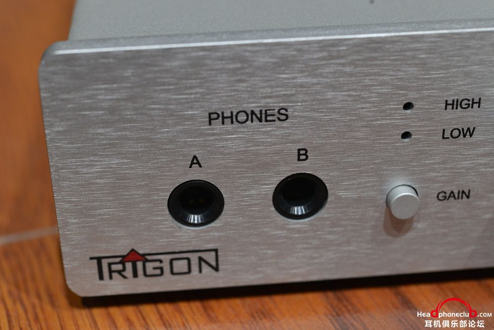

在前面,您将首先找到一个用于控制音量的旋钮,一个用于调节两个放大器的按钮,以及两个6.3毫米立体声插孔,这样您就可以同时操作两个耳机,尽管相同的水平。

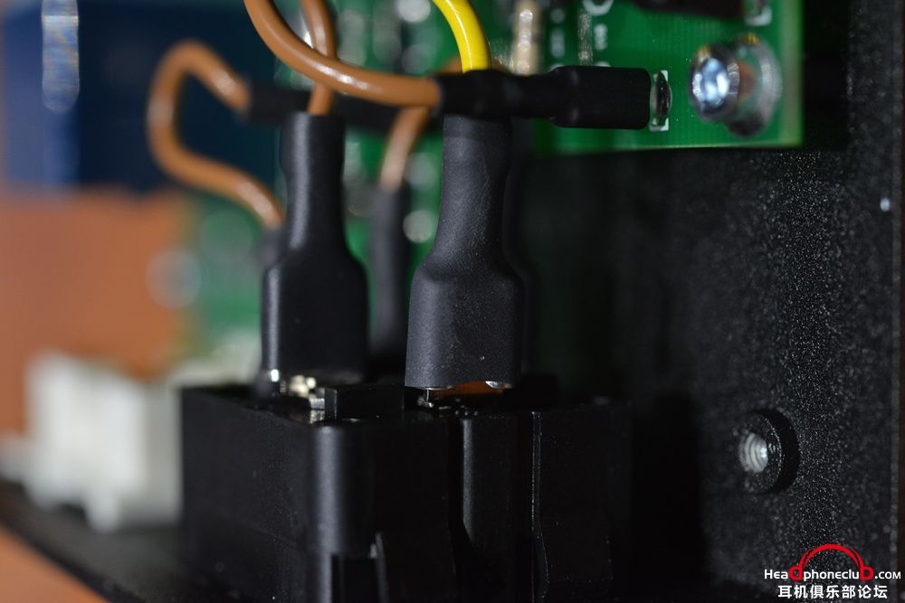

       对于这样的小型音乐产品,很多厂家都愿意把电源去掉,通过电源适配器来给器材供电,也实现了电源和主机的分离,凡事都有利害。这些电源适配器,在玩家看来就是用来糊弄消费者的,不够专业,不够发烧甚至有种“凑合省钱过日子”的感觉 。TrigonAudio并没有这么这么做,还为Telema环形变压器加了屏蔽,作为Exxper供电部分,而且电源插座也带开关。   可选的增益水平允许适应耳机的设计相关的不同电气要求。正如Trigon所了解的那样  ,为了保证处理音乐信号的最佳工作条件,还要特别注意电源。
      在放大线路方面,Exxpert的线路并不复杂。它每声道输入级采用一只IC运放,然后直接驱动BCP51/ BCP54晶体管输出至耳机。尽管线路是如此简单,但供电部分和线路布局设计还是挺认真的,每声道都有独立的稳压电路,而且晶体管输出部分与耳机输出接口之间的路径很短,传输速度更快,更直接。
     耳机放大器 Exxpert  的电路设计  最佳地适应耳机的技术参数,并确保音乐进入耳朵并保持在头部。这个领域的 专家  会给你一个强烈的、高度真实的音乐体验。邀请其他人与你分享这种体验 -  Exxpert同时拥有两个耳机插座  ,这个设计真心不错。 当我打开机壳一看,内部线路就是一份线性电源加上模拟放大线路,这种实而不华的设计正是Trigon招牌风格。

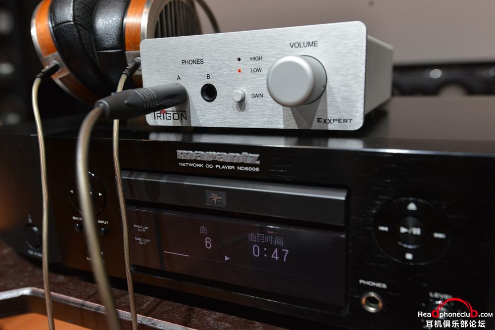

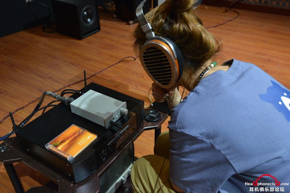

       器材之间讲求搭配,究竟怎么样的耳机更适合Exxpert?Exxpert的声音偏向精致型,那主要是源自我对乌托邦的熟悉,它本身的声音解析度很高,而低频并不是追求量感的,包括用MoonHA430这类顶级耳放驱动时也不会有很大能量的低频。换言之,它们两者还是有接近的地方,所以在搭配上我还是希望找一个低频能量比较饱满的耳机来搭配Exxpert。那就用HE1000吧,就在外面摆着,省事儿...
音源采用的马兰士的ND8006。
     今天的拿出我最喜欢一位菲律宾女歌手Jheena Lodwick她被发烧友誉为“美丽的天籁”。Jheena Lodwick的每张唱片都被乐迷封为发烧天碟,她的每张唱片从发烧的角度去听的话,都是极尽完美,包括录音的品质都是一流。
      Exxpert配上拜亚动力DT240pro耳机,让耳朵感受一下。 我挑了一首我最熟悉的歌《If You Love Me 》也是我很喜欢的一首,闭上眼睛的感受确实给了我比较大的惊喜,Jheena Lodwick的歌喉本身就是纯净派,圆滑并很自然,几乎听不到她的换气声。不管是中频还是低频,层次感很强。由其低频质量非常高,量感恰到好处。就算每个细节都会诠释的很好,在她唱到高潮处感情的抒发都能感觉到,整个声音听起来很舒服,很容易牵动我的心。
除此之我还会拿另一张碟试听搭配HIFIMAN HE-560和HE-560。
通过耳机收听音乐变得越来越流行。为了让听音乐变得愉快,这些特殊的声音传感器需要通过同样特殊的放大器进行激活。
我也尝试搭配了 HiFiMAN HE-560平面振膜耳筒,先不去谈论HE 1000与HE-560悬殊身价,基于两款耳筒是同类设计,所以我认为可以作简单比较,从中了解Exxpert的个性,经过一轮播放小提琴演奏及人声音乐,我察觉到Exxpert除了力量充裕之外,也真是没有很强的个性,它只会是令我更加清楚两款耳筒的特质,搭配HE-560后,播出了开扬宽阔的高频,特别是泛音的表现。像吉他弦线和人声音韵有细致听感,而搭配HE-1000则播出毫无修饰的效果,乐器的声音线条是粗或细,又或是人声厚薄都尽在效果中交代得一清二楚,虽然Exxpert的售价是低于5千元,但其中肯的表现却可让高级耳筒显出身价,我只能总括说句又是一匹黑马!
