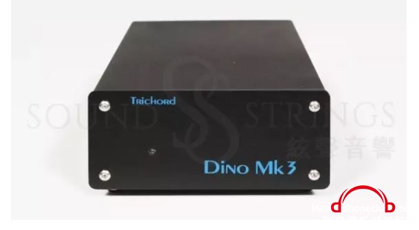

Trichord Research Dino Mk3是Mk2的升级机型,也算是完全取代Mk2的产品,在外观上较为相近,但内部线路及组件都进行了大幅的提升。厂家表示Dino系列诞生也有十多年时间,声音方面早已经过优秀调校,十分讨好音响爱好者,而这款Dino Mk3则是在Mk1和Mk2机型上进行更大的提升,令声音的透明度和分析力得到更好的表现,当然,高性价才是烧友关注的!
不管用家是使用低电平的MC唱头或是高电平的MM唱头,Dino Mk3都能轻松应对,所有的设置都隐藏到机器底部,使用前只要翻转底部进行合适的选项调节即可:包括Cartridge Loading唱头负载调节选项和Amplifier Gain放大增益(右边空白处还有一个说明表格)。DIP开关位置分别有DIP1和DIP2,可以对此进行唱头左右声道的容抗和阻抗负载进行调节;而DIP3和DIP4则对应左右声道的放大进行增益调校。
S1-S4对应DIP上4组开关选择,当唱头容抗是100pF(MM)时则把DIP1和DIP2上的S1-S4全关掉OFF。如果是1.1nF(MC)则把S1打开ON,S2-S4关掉,此时默认阻抗为47KΩ,如此类推,33Ω和100Ω及1KΩ则仅让S2、S3、S4打开ON。值得注意的是,上述操作DIP1和DIP2必须一致。
针对放大增益,如果为MM唱头,且属于高输出48dB(3-5mV)的,则把DIP3和DIP4的S1-S4全部关掉OFF,此时默认为48dB增益;如果属于低输出52dB(2-3mV)的,则把S1-S3关掉OFF,S4打开ON。如果为MC唱头,属于增益输出非常低Very Low的,如74dB(0.1-0.25mV),则可把S1打开ON,S2-4进行关掉OFF。
如果属于增益输出低Low的,70dB(0.25-0.4mV)则可以把S1关掉OFF、S2打开ON、S3和S4关掉OFF。如果属于增益正常输出Normal的,如63dB(0.4-0.6mV)则把S1、S2和S4关掉OFF,S3打开ON。一样要注意的是,上述操作DIP1和DIP2操作必须相同。

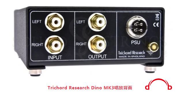

Trichord Research Dino Mk3唱头放大器背面的接口非常简单,包括两组输入输出的RCA。一旁还有接地线,整个唱放的可玩性也是很高。另外,Trichord Research Dino Mk3唱头放大器

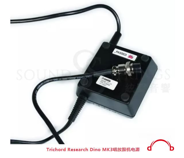

采用P.S.U.独立供电方式运作,把变压器产生的干扰大大远离敏感的模拟电路。

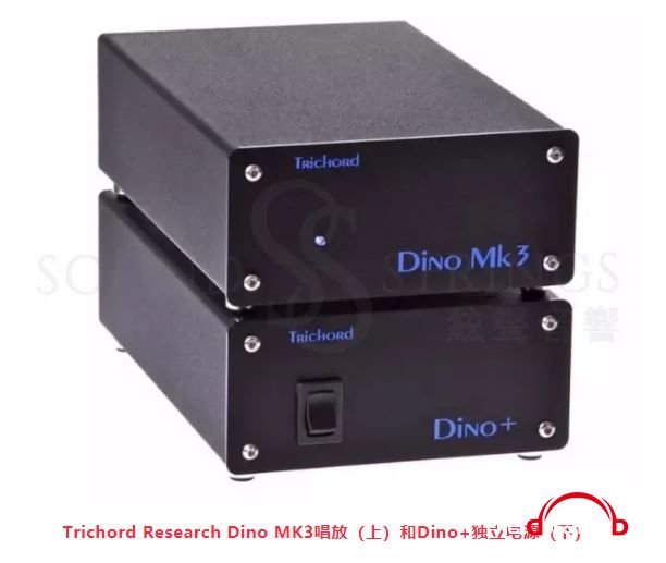

根机的电源绝对不差,采用4Pin供电,在Dino Mk3底部也画图对针脚进行了标识,精简的小盒子充满的工业味。P.S.U.为Noratel出品,22VDC供电,更有防呆接口,避免用家接驳错误发生销毁。当然,Trichord Research针对此也推出了Dino+独立外置电源,正面板的尺寸基本一致,在电源线方面也向用家提供了更为专业的4Pin连接线,让用家日后对Dino Mk3的升级留下了余地。
在附件方面,Dino Mk3底部的机脚处“套用”了特制的橡胶环,由于是消耗品,在随附赠的包装中还有四颗赠送,也可以感受到厂家周到和诚意所在。由于Dino Mk3质量并不大,在使用上为了防止“顶机”发生,用户可以使用例如魔鼠消震沙袋的附件压于机器顶部,同时亦可以让声音得到更好提升。
