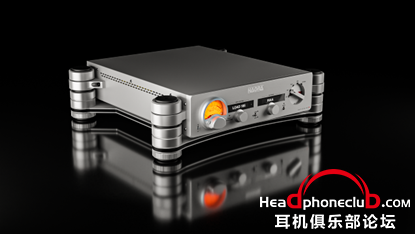

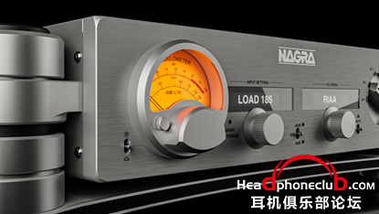

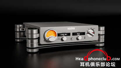

瑞士NAGRA官宣并推出原型机达两年之久的旗舰唱放HD PHONO终于在10月的广州国际音响唱片展上亮相。
继标准版纪念唱盘,唱头,尊贵版纪念唱盘之后,唱放这一最后的环节也终于成功填补,这是模拟磁带年代的王者再度为挑剔的发烧友提供终极的黑胶重播方案。NAGRA这个激动人心的黑胶项目乃厂方经过多年密集研发并辅以广泛听力测试才最终完成的达至完美无瑕的极致黑胶播放平台。
这个旗舰唱放HD PHONO从原型机露面到慕尼黑展示示范,一直以来都还是只问楼梯声,不知何时能正式量产,一众已经购买其唱盘的发烧友更是翘首以待。作为一家技术至尚的顶级大厂,NAGRA确实不像一般的商业性厂家,而是选择原型机出来后继续精雕细刻打磨,直到技术和声音都达到傲视同侪的境界才隆重推出市场。
NAGRA之前已经有HD前级,HD解码器和HD单声道后级,之前Nagra品牌的唱头放大器只有一款,Classic入门系列的Classic Phono,单机箱结构,最新HD Phono则採用分体电源双机箱设计。
Nagra的第一个唱放级源于NagraIV-s母带机的麦克风前置放大器级。它后来发展成为传奇的Nagra PL-P前级的唱放部分。后来,Nagra开发了独立的Nagra VPS唱放。2020年,经过多年的广泛研究和无数次聆听,Nagra推出了 Classic PHONO。它成为唱放中的一个新参考,并在世界各地获得了媒体和评论听众的好评。今时今日,它仍然是同类产品中的标杆!直到现在,HD PHONO的出现让Nagra屹立唱放之巅,其高达60万的价格更堪称数一数二的天价唱放。
这次NAGRA又会带给发烧友什么惊喜呢?
HD PHONO采用了新一代的输入升压牛。升压牛是第四代设计,铁芯由钴制成,经过几周的低温处理以提高性能,具有26dB的增益。总增益最高达到68.5 dB,可通过+/-6dB调节,因此也可调为62.5和56.5dB。升压牛本身是由一个几十年经验的专门工程师在一个非常精细的过程中手工缠绕的,需要制表师般的技能。
为了追求绝对模拟的味道,放大部分采用全模拟独立双单声道放大结构,100%全胆、纯甲类放大电路,四个EF806S与两个E88CC作全电子管级放大。动态范围却达到惊为天人的150dB!很少胆机能做到这种宁静度。
HD PHONO具备三组RCA输入(2组MC输入,1组MM输入)以及一组RCA输出。5-390欧姆唱头负载调整可以通过前面板的旋钮每5欧姆进行。同样,多达5种曲线:RIAA,TELDEC,NAB 100µS,VICTOREUR,VICTOR USA也可通过前面板的旋钮进行选择。但有一项独创的技术目前还没有其他唱放能做到,就是以上所说功能都可以通过遥控操作,负载可以不间断调正,使你在固定位置上也可以听到音色变化,真是极其方便。
HD PHONO的虚拟电池技术基于超大容量的超级电容器的电源提供了类似电池的所有优点,却具有比电池供电更快地接受和输送电荷以及更高的电流负载和循环稳定性的优点。该电源基于HD PREAMP和HD DAC X的电源,但具有许多创新功能,使其更加静音并提高了性能。
两个机箱都悬挂在一个包含阻尼、约束层平台系统中,该平台连接到四个隔振阻尼柱上,提供卓越的抗振性能。
器材参数:
输入升压器增益:26dB
真空管放大器:30.5 dB;36.5dB;42.5 dB(三级可调)
最大增益:68.5 dB @ +6 dB
输出阻抗: < 500 Ω
频率响应: 10 Hz – 100 kHz      +1.5 dB / – 2 dB
讯噪比: 80 dB ASA A
动态范围: > 150 dB
输出: 1 V RMS for 0 dB
失真: < 0.1 %                      @ 1 kHz, 1 V 输出
分离度: > 80 dB                     @ 1 kHz, 1 V RMS
EQ曲线: RIAA, TELDEC,NAB 100μS, VICTOR EUR, VICTOR USA
输入设定MC1 与MC2:
RCA
立体声/单声道
输入阻抗5 / 10 / 15 / 25 / 30 / 35 / 40 / 50 /55 / 60 / 65 / 75 / 80 / 85 / 90 / 100 / 105 / 110 / 115 / 125 / 130 / 135 /140 / 150 / 155 / 160 / 165 / 175 / 180 / 185 / 190 / 200 / 205 / 210 / 215 /225 / 230 / 235 / 240 / 250 / 255 / 260 / 265 / 275 / 280 / 285 / 290 / 300 /305 / 310 / 315 / 325 / 330 /335 / 340 / 350 / 355 / 360 / 365 / 375 / 380 /385 / 390 (欧)
输入设定MM:
RCA
立体声/单声道
电容量0 pF / 47 pF / 100 pF / 150 pF / 220 pF
选配输入选择:立体声/单声道
使用真空管为:2x E88CC/6922;4x EF806S-Gold,由Nagra Lab测量及精选
电源:C14 IEC A  230V 50-60 Hz
总功率:170 瓦
操作温度: +15°C to +35°C
体积:深x阔x高
439 x 438 x 121-130 mm(电源)
439 x 438 x 121-130 mm(主机)
495 x 438 x 121-130 mm(主机带选配)
电源:16.5 kg
主机:14.5 kg
