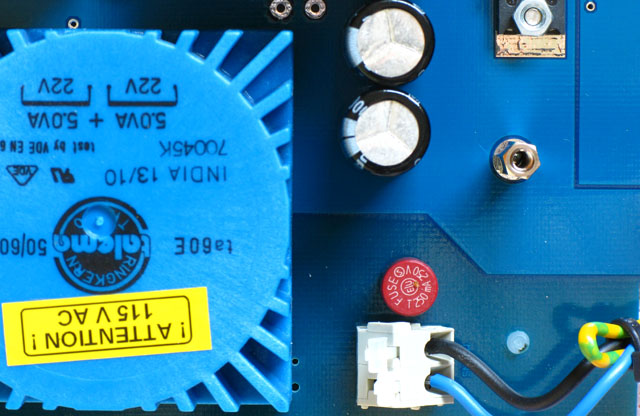

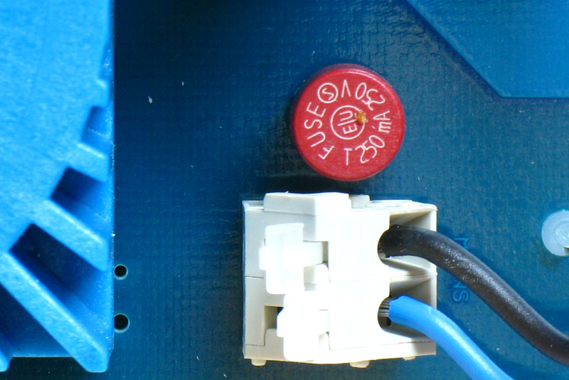

发表于 2011-1-28 13:55:04 | 显示全部楼层
这个保险丝的样式不是常见的那种,请看我打开自己的V200拍的照片:
图一,V200的主板正面。(音量调整部分拔掉彩虹线后拿开了。)
保险丝就是中间下面变压器右边的那个红色圆形的东西。
再裁出局部给你一个特写:
这个保险丝,是焊在上面的。  也就是说“非专业人士不要去弄这个东西”

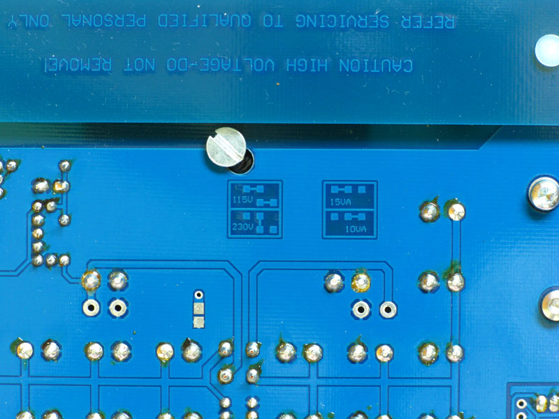

再看主板的底面:
在变压器和保险丝那一块厂家加多了一块隔板。挡住了焊点。你想自己操作就要费点功夫才行了。
下面局部,交流电输入电压设定的提示:
裁切一下,不缩小那么多,让大家可以看的更清楚:
好了,我能做到的就是那么多了。
现在已经确定了V200的设计就是是不希望用户自己调整交流电的输入电压。也不能由自己更换保险丝。

发表于 2011-1-28 17:35:43 | 显示全部楼层
原帖由 right 于 2011-1-28 16:06 发表
看图片,好像改变连线就可用115V或230V的。
拆开我的V200后,我仔细看了调整电压那里。 是要卸下那快PBC挡板后,才能操作的,而且要动电烙铁。
另外,那块PBC挡板(对我这样没有什么焊机和修理机器的人来说)不是那么好卸下来的。我只能从主板和挡板这2快PBC板之间的夹缝来‘窥视’。。
42

发表于 2011-1-28 17:40:38 | 显示全部楼层
原帖由 right 于 2011-1-28 15:56 发表
请LZ量一下保险丝是不是断了,要是没有断那就再量一下变压器,看看变压器是不是断了,要真是保险丝断了就太好办了,重新做一个保险丝座,再装上250ma的保险丝就可以了。哦,要是变压器烧断了可就麻烦了。
这个保险丝。。。。 更换的话,根据我说看到的,也是要动电烙铁才行的。不是像常见的机器用保险丝座那种保险丝。 看图可以看到保险丝那块地方富裕的空间挺大的。改装成保险丝座应该没有什么问题。
至于变压器,我觉得应该没有什么问题。通常保险丝能烧断的话,变压器基本是不会烧的了。除非你三番两次的接上保险丝或加大保险丝的电流后再强行开机,那就难说了。

发表于 2011-1-28 17:50:03 | 显示全部楼层
原帖由 right 于 2011-1-28 16:00 发表
还有提醒LZ,按坛友warmsun贴上的图片,可上面特意强调了115V电压呀。
所以要是保险丝换完了,建议LZ买一只220V转110V的外接变压器或转换器。
如果能自己动手换保险丝的话,那就可以顺手把电压该成230V了。可以不用220V转换110V的变压器。
