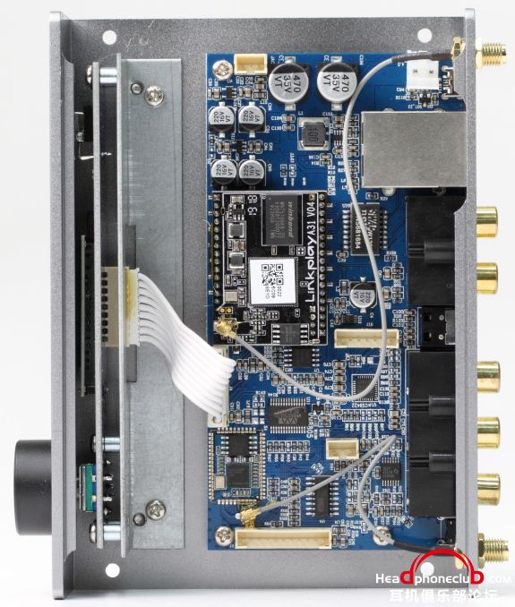

功能超完备
用「麻雀虽小,五脏俱全」来形容Omnia WR-1(以下简称WR-1)可说是再适合不过了,它只有手掌大小,却能提供各种各样的使用方式,满足串流播放的多元需求。
WR-1可透过网路线或Wi-Fi连结网路,因此就算音响附近没有网路线也没关係,让使用者可以更有弹性地安排音响的位置。此外,Wi-Fi功能也让WR-1的多区播放能力更有效地被利用,它最多能支援8区播放。
WR-1具备DLNA/UPnP、AirPlay、Spotify Connect与QPlay连结能力,并支援多家音乐串流服务平台,包括Spotify、Qobuz、Tidal、iHeartRadio、TuneIn、QQ music等,你会用到的串流播放方式它大概都有了。WR-1也提供蓝牙接收功能,支援aptX HD,透过手机播放更为方便。特别的是,WR-1还具备一组RCA类比立体声输入与一组光纤数位输入,这有什麽用处?WR-1的多区功能可让多台WR-1同时个别播放不同音乐,或是将多台WR-1设成一个群组,同时播放相同的音乐,而当多台WR-1设成群组时,其中第一台WR-1是主机,便可将主机接收到的类比音讯(例如黑胶唱盘)、光纤音讯(例如CD、机上盒)或蓝牙音讯串流给其它WR-1同时播放,如此一来,家中所有的WR-1都能共享同一台讯源,是不是很方便呢?
输出部分,WR-1提供一组RCA类比立体声输出与一组RCA数位输出,方便连接扩大机或是DAC。除此之外,WR-1背后的电源输入孔是一个Micro USB插孔,由随附的5V电源供应器供电,该Micro USB插孔也能输出SPDIF数位讯号,用以连接NuPrime自家器材,像是DAC-9 DAC或IDA-8综扩,这时讯号与电源都用区区一条Micro USB线供应,可让线材简化至极。功能说完了吗?还没!WR-1背后还有一个USB A插座,能直接读取USB随身碟(最高容量32GB)的音乐,这时遥控app会显示USB随身碟中的曲目,随点即可播放。

採用厚实的铝合金机箱
接著看到外观。WR-1的外壳是一个非常厚实的铝合金机箱,不是薄薄的铝板喔!因此拿在手上有出乎意料的沉重感,同时也让爽感大幅提升。面板右侧的旋钮,旋转可调整音量,轻按可切换讯源,长按则可开/关机。中央还有一个单色视窗,用以显示当下讯源,播放串流音乐时并会显示曲目,调整音量时也会即时显示音量。
WR-1除了功能丰富,操控的便利性也不惶多让,除了配有专属遥控app,可操作所有的播放与设定功能,WR-1更奢华地配备一支专属遥控器,便于操作一些常用的功能,像是开/关机、调整音量、切换讯源…等。此外,遥控器右上角有一颗LOUDNESS键,可切换WR-1的8种EQ设定,这8种EQ依序是Flat、Loudness 1、Loudness 2、Loudness 3、Rock、Jazz、Pop与Classic,让使用者可依自身喜好或播放的音乐类型自行切换,增加聆听的乐趣。
电源部分,WR-1随附一颗5V/2A交换式电源供应器,看起来就像是比较大颗的USB充电器,似乎不太起眼,但其实它的声音还真不错,比我手边能找到的其它USB充电器都更好,可见NuPrime有特别挑选过,所以除非你有品质更好的线性电源,不然应该是不用费心更换了。
