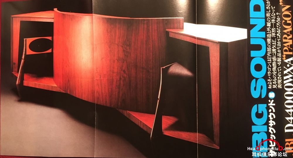

这让我想起,1980年代,刊登过的BIG SOUND(大系统之声)系列器材介绍。能够冠以BIG SOUND的名器,在立体声杂志里并不多见,下面仅列举3例。
BIG SOUND 1,EV著名的大衣柜
BIG SOUND 2:JBL著名的电视柜
BIG SOUND 3:这个是著名的超级大衣柜,剧院之声
