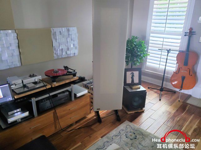

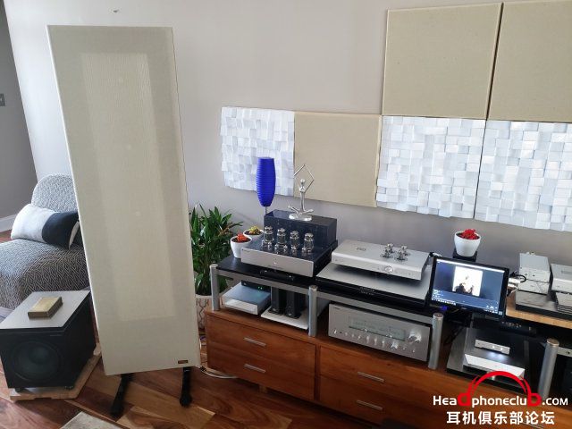

发表于 2020-6-11 10:27:43 | 显示全部楼层
mr-blue 发表于 2020-6-11 09:21
谢谢digit_linn兄回复指点!
您贴的照片那个房间感觉真好,太有听音乐的感觉了。
白色的是泡沫扩散板,灰色的应该是发烧友定做的、带松紧带的吸音布套、套在扩散板上。话说以前喜欢自己玩声学的时候,我也请窗帘店做过不少这种布套。类似的扩散板某宝很多。双面发声的音箱,背墙的声学处理很好玩。

发表于 2020-6-10 10:16:16 | 显示全部楼层
除了正三角摆位法,使用有源超低音+mini DSP是不错的思路。这个mini DSP不贵,用在超低频也不用担心对主声道有影响。
