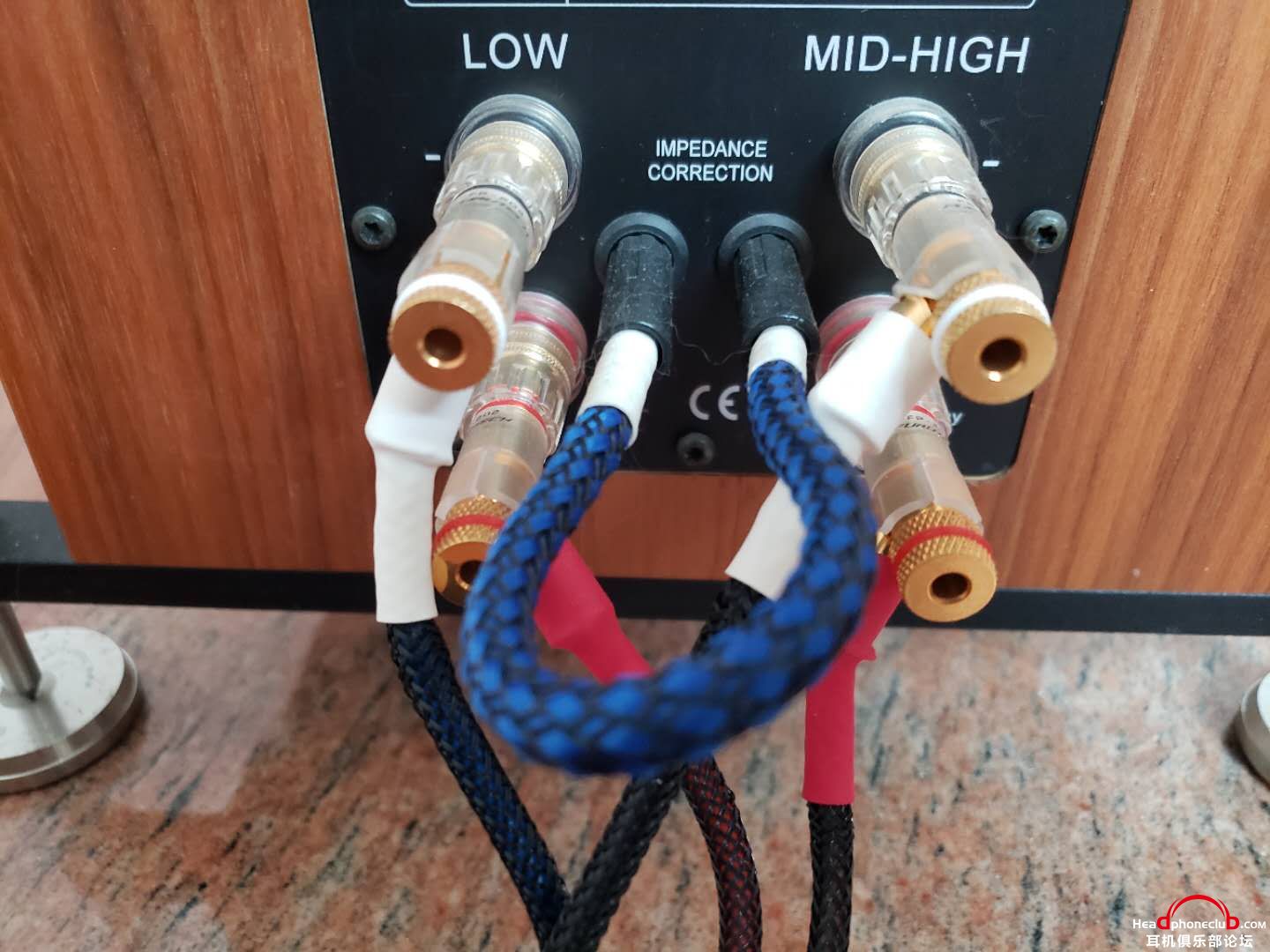

昨天音箱到了,以前一直是用真力,没有接过喇叭线。昨天接的时候就蒙了,有四个口,线是两口。我看了分析了一下,他是一个中音,一个低音。那我是不是应该交叉接线,一个接在低音,一个接在中音。还有一个问题,接口中间有线连接,我需要把接口扭紧,把线串联起来吗?
是这样接吗?
是这样接吗?

 楼主| 发表于 2020-6-26 13:09:00 | 显示全部楼层
感谢楼上兄弟,太巧了,我们音箱木纹颜色都一样。
你这个我就看得比较清晰了,那我现在的连接方式和你以前用跳线的方式一样的,只是我现在只是用了原配的金属跳线。但是你的新接法我就看不懂了。
我的功放是德国之声,还想请教一下,你音箱下面的金属垫是哪里买的?能推荐一下吗

11111.jpg 这个是以前用跳线的样子,喇叭线接左侧、右侧或者对角,都可以试试

发表于 2020-6-26 08:06:45 | 显示全部楼层
11593129753_.pic.jpg 巧了,老款t20用家路过,我原来用跳线,现在用双线分音喇叭线。中间的那个是bh的独门绝技,连接上以后可以稳定阻抗,是从t20开始的型号才有的,不过对放大器功率要求会增大一点点(不算太明显)

发表于 2020-6-25 16:22:29 | 显示全部楼层
双线分音走起

发表于 2020-6-24 22:09:38 | 显示全部楼层
看说明书啊,用跳线接的。Blumenhofer这箱子还挺有意思的
