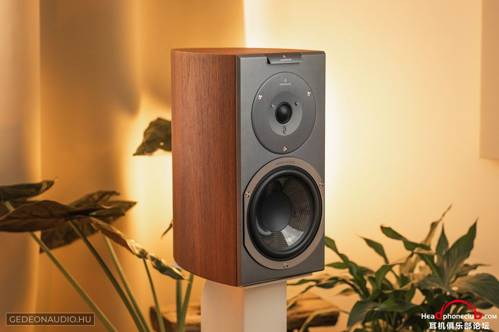

几个月前我开始了解这家丹麦制造商的扬声器,入门级QR系列的制造质量和音质已经绝对是一流的。但你在Audiovector R1上看到的是完全不同的水平,而且不止一个方面。

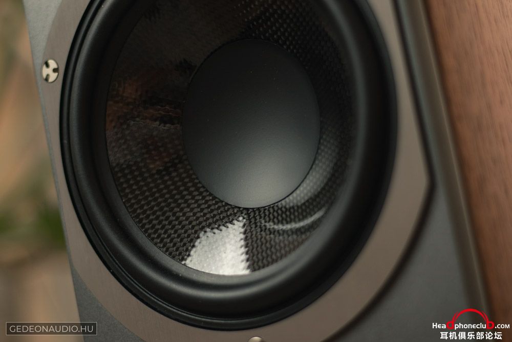

Audiovector R1有三个档次版本,价格差相当大,基础的Signature签名版是其中最实惠的(按:2023年中国市场售价为人民币28500.元),因为这是一款从零开始手工建造的音箱,特别是达到了AudioSolutions Figaro B以及Audio Physic Step 35 的标准。低音反射式箱体向后变细,因此没有平行的侧板来产生导致声染色的驻波。165毫米口径的复合碳纤维中低音驱动单元,线圈绕制在钛合金音圈上,并实施“无能量驻留”的概念,源自旗舰R11 Arreté极点。厂家没有太详细地介绍他们所有的概念,可能是来自材料使用导致的重量、速度和比重的一致性等等。无论接收到来自放大器的音频信号有多复杂,扬声器都能提供稳定的性能;无论音量多大多小,我们都能得到令人吃惊的清晰和干净的声音。

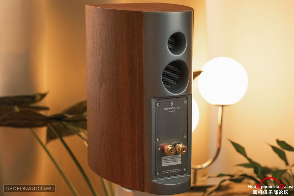

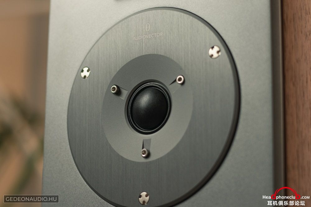

上面是25毫米的 R Evotech 软球顶高音单元,这与QR系列的AMT气动高音单元特性非常不同,但我想这并不令人感到惊讶。后面的反射端口终止于一个带有格栅的曲面后面板,这可以使气流更顺畅,可以消除在激烈的音乐中可能遇到的呼啸声,另外,也可以防止小孩往里面扔小玩具小食物。我没敢拆开它,但仔细观察里面,你可以看到海绵状物体放在中间,两边留有空隙。由于整体的声音画面,特别低频是相当引人注目的,这可能是由此产生的体验的一部分原因。

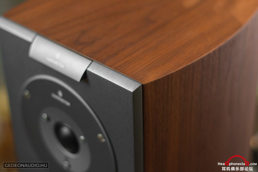

Audiovector R1 Signature签名版扬声器的设计,大致与Audio Physic Step 35同一水平,简直是美轮美奂! 铝制的形状和倒角,自然的木皮贴面和后方低音反射端口,终端设计对我来说几乎是艺术品。无论品味如何,大家都会感谢为此付出的时间和努力。

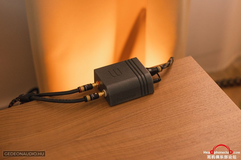

  • VIABLUE SC-6AIR 音箱线, NF-S1 RCA 信号线,     NF-S2 AES/EBU 数字线
  • Titan Audio Eros, Helios Signature,Helios tápkábelek (+ForceField modul)等配件
