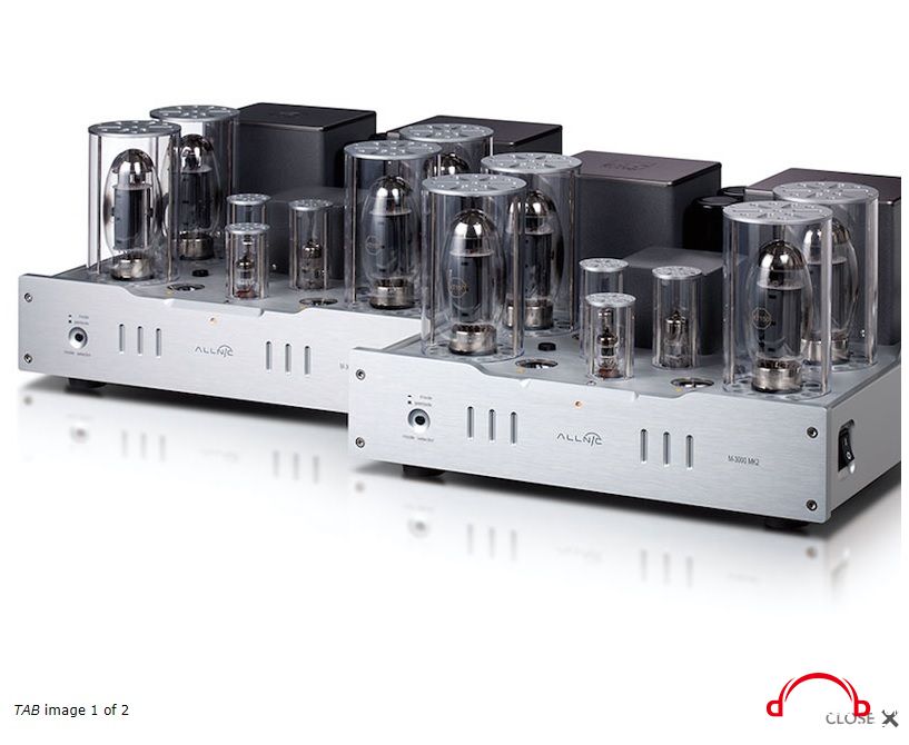

每台M-3000 Mk 2使用四只KT150电子管,AB类并联推挽式电路。KT150输出管是KT120的一个新的、更高功率的版本。M-3000 Mk 2能够在8欧姆负载输出200瓦的功率,而基于KT120的Mk 1版本则为140瓦。
Tung-Sol公司,最初是一家美国公司,现在由俄罗斯的New Sensor拥有,是第一家制造KT150的公司。有些人似乎把这种电子管称为 "功率泡菜",因为它的形状是圆形的,应该有助于散热。KR Audio也制造了一个版本,其形状像埃及石棺的上半部分。
朴康秀先生的Allnic公司现在已经进入第三个十年,他提出了一些优先事项。首先,正如公司本身的名称所表达的那样,变压器铁芯采用镍合金(Allnic中的nic)。第二,朴先生表示,希望通过最大限度地提高输入级的电流和减少整个电路的电感量来保持低音。
让我们从变压器开始。电子管放大器的输出变压器类似于汽车的变速器,但对其性能更为关键。一切都取决于它们。例如,伟大的近藤公康,日本传奇性的、贵得离谱的Audio Note Ongaku放大器的制造者,喜欢用非凡的工艺和材料制造一个电路普通的放大器,特别是输出变压器。鉴于亚洲地区对输出变压器的痴迷,朴先生以他所使用的变压器核心材料来命名他的公司也许并不奇怪。
坡莫合金是镍铁合金,由西电公司发明,但今天有各种不同的成分比例可供选择。它的主要特点是具有非常高的磁导率。磁场的磁导率类似于电线对电流的传导性。想象一下,一圈电线包裹着一个磁导材料的核心,磁场将倾向于被很好地限制在核心中,最大限度地与线圈导线相互作用,而不是在自由空间中无用地挥舞。其结果是一个更有效的变压器。
镍合金的磁导率大约是真空的10万倍。相比之下,最常见的标准变压器芯材是铁和硅砂的合金,被称为软磁铁。例如,Edcor公司的M6变压器片在100高斯磁场中的磁导率为6000,比铁镍合金低得多。此外,坡莫合金具有更低的滞后性,使信号的上升沿和下降沿更加接近,这就转化为更好的线性度。最后,与软铁相比,坡莫合金对低电平信号的反应明显更敏感、更迅速,有利于微观细节重现。
为什么更多人使用硅铁合金?原因是磁饱和度。坡莫合金容纳磁通量(7500高斯)的能力还不到软磁铁(20300高斯)的一半。如果磁饱和,它就不能再跟随音乐信号而发生削波,导致失真和过热。这可以解释为什么坡莫合金主要应用于低功率领域,如录音机头和吉他拾音器,以及作为磁屏蔽材料。对变压器饱和的补救措施是降低输出功率、增加变压器的尺寸,或混合软磁铁。朴先生选择了保持功率,使用超大的变压器以及结合软磁一起使用。
朴先生“吹嘘”的另一项变压器创新是他所说的 "完全参与"。在评测的后级上,输出变压器有一个4/8欧姆的切换开关。通常,这种开关的存在意味着你在输出变压器的两个独立的次级线圈,这使得断开的线圈因自身的共振而注入噪音,朴先生称之为 "寄生振荡"。通常,独立的未使用的次级线圈不能充分发挥。朴说他有四个次级线圈始终连接着。他没有详细说明开关是如何改变的。
关于最大限度地提高电流驱动和最小化电感,两者对最大限度地提高低音性能至关重要。朴先生使用E282F五极管工作在三极管模式下,在第二级放大中获得20mA驱动电流,这比更常见的12AU7的2、3mA的电流要多得多。放大链中所有电子管的内阻都比常见的低,这有助于电流流动。
从这些放大器的谷歌翻译的韩文评论中,我更了解了Allnic。"有多达七种型号!" 除了众多搞笑的翻译错误外,评论中还提到了超大的电源变压器与大的扼流圈,以及在每一级最大限度地增加电流驱动的努力。作为一个旁观者,有一个我在网站上很少提及的特点:放大级之间的变压器耦合。Allnic公司在其单端放大器中仍然使用这种方法,但在推挽式放大器中却采用了更常见的电容耦合。
毫无疑问,这些都是华丽的功放,都有一个精美的机械加工、粉末涂层的机箱,其手柄位于两侧。所有Allnic的设计中都有聚碳酸酯管烟囱,上面有粉末涂层、穿孔的螺旋式金属顶。它们看起来很棒,也很实用。烟囱将热量通过底盘并从电子管上吸走,同时保留了温暖的管子光芒的可见性。
在面板上部有黄色的发光仪表,显示功率管的偏置电流,每只附近都有一个偏置调整孔。在两个月的测评时间里,所有的指示器都停留在设定区间内没有移动,所以在测评期间我没有必要调整偏置。
在前面板,有一个按钮允许用户选择三极管或五极管模式。在后面板,有RCA和XLR两种输入。对于XLR,有一个开关可以选择XLR引脚的设置。我不得不启动这个开关,以使XLR从我的前级输入发出正确的声音。4欧姆/8欧姆的切换开关位于中间。
当放大器启动时有大约30秒的延迟预热间隔,扬声器有一个轻微的冲击声。在三极管模式下关闭功放时,扬声器中会出现噪音,它的音量很低,没有什么问题。放大器发出了相当多的热量,使房间变暖,但机箱的任何部分都没有发烫。当放大器由我保管时,我享受到了完全的可靠性。
