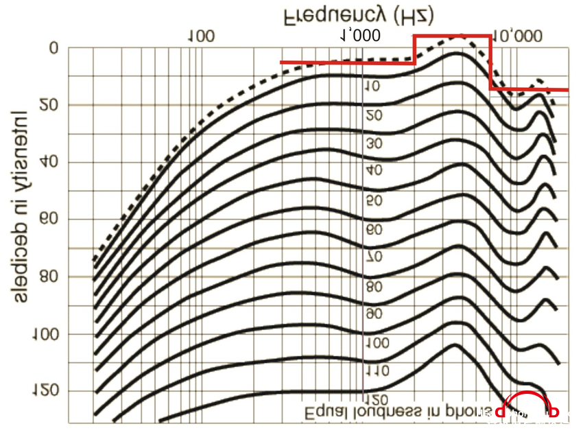

下图中,是iso266,国际上定义,人类耳朵在70dB响度上,最敏感的响度是4000赫兹。最敏感的3dB范围是2000-5500赫兹。
下图中,每条线对于人耳,都是同一个响度,音量,但是对应的频率却不同。
也就是,在曲线的最低处,人耳是最先听到的。
如果你看不清楚,可以看下图。
Equal-loudness-curves-international-standard-ISO-2262003-The-dotted-line-represents-2.png
可以看到,在70dB,日常我们在室内的正常响度下,对音量最敏感的3dB范围是2000-5500赫兹,范围再扩大到最敏感的10dB,就是150-6500赫兹。
为什么呢? 是巧合吗?
