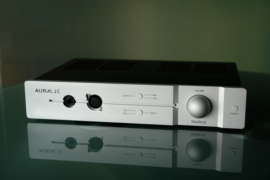

原帖由 wzchen 于 2011-12-28 04:36 发表 说的很好,但从耳放的工作原理来讲,全平衡放大耳放内四个放大单元,不可能在作平衡放大的同时又作单端放大,所以,全平衡放大的耳放不能同时推动平衡口的耳机和单端口的耳机,必须有一个转换开关切换平衡放大与单端 ...
哪个在产的平衡耳放有你所说的"切换开关"?

2004-9-23
发表于 2011-12-28 12:29:10 | 显示全部楼层
原帖由 guts 于 2011-12-28 09:42 发表
金牛,请见图片中,耳机输出可以切换平衡和单端(借用小白的私房图)
