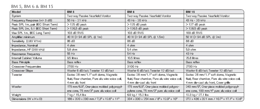

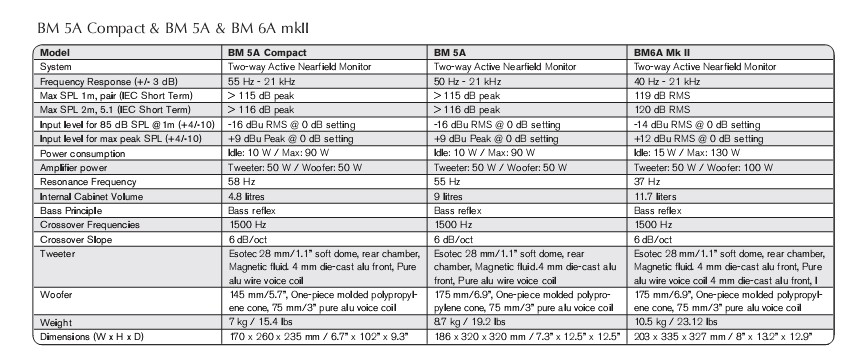

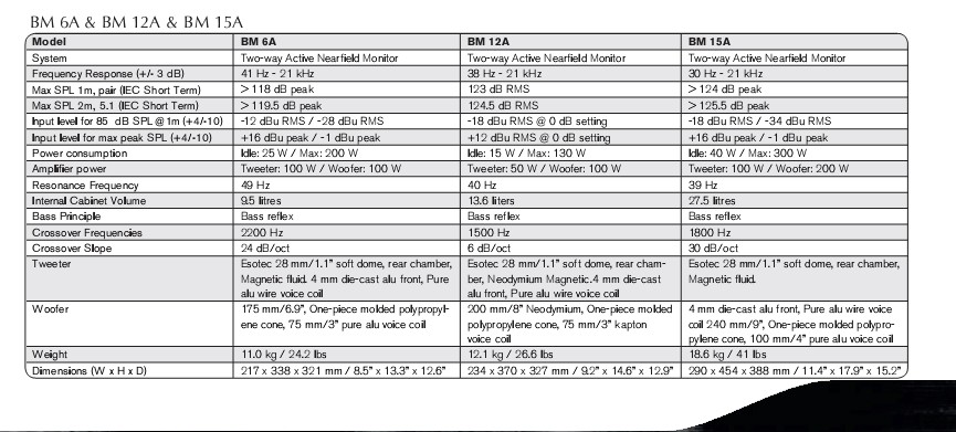

其实BM15A最早是划分为中场监听,后来才改成的近场监听,原因不详。不过多数还是认为BM15远一点欣赏比较好,否则对耳朵压迫感太强。
有源箱因为电子分频的原因,公房的部分功率就不用白白浪费在分频器上,而且针对使用距离,分频点多数也有相应的调整,单元也会根据实际需要做一些改变。这里倒是有几个BM系列的参数,可以比较一下。
