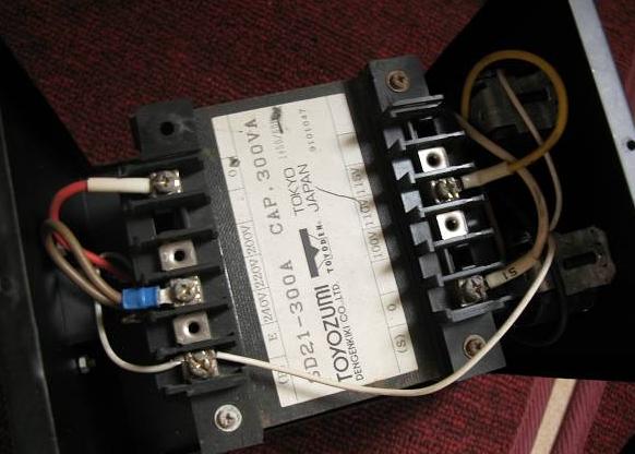

试了三种连接方法:
1 隔离牛+普通电源线+普通排插
2 隔离牛+美标电源线+普通排插
3 隔离牛+美标电源线+美标发烧排插
隔离牛另一端都是美标电源线接二房,1完全没有底躁 2稍微有一点点底躁 3底躁有点严重
有可能是什么原因?谢谢了。。。
这种隔离牛
这种隔离牛

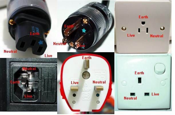

捡查连接隔离牛的电源电相位是否是美标的,不然,你用美标电源线时就是反相了。
隔离牛插多少件器材了?如果是两件以上就有共地问题,可采用单点接地。
隔离牛是否单独专用一个墙插,如有其它电器共用,就有共地的问题,有机会造成杂讯回路。

原帖由 Pan 于 2009-3-18 17:25 发表
隔离牛是否单独专用一个墙插,如有其它电器共用,就 ...
pan大是说隔离牛输出那端? 那端是美标的, 输入那端怎么检查?
隔离牛上就插了一个二房.
