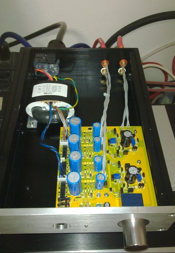

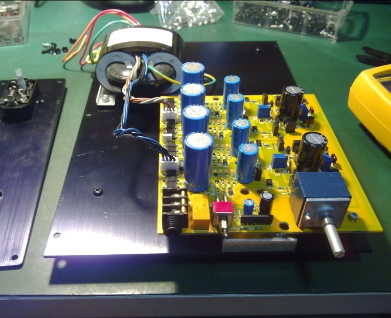

 楼主| 发表于 2010-9-9 14:22:09 | 显示全部楼层
工程样机
本机有延时中点保护电路,4路高精度稳压电源,输出大电流设计,有高低阻抗输出选择,可以推30-600欧耳机
[ 本帖最后由 jazztan 于 2010-9-9 14:30 编辑 ]

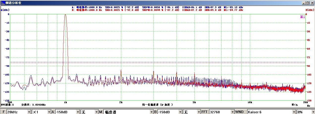

 楼主| 发表于 2010-9-9 14:23:35 | 显示全部楼层
样机的部分测试参数
[ 本帖最后由 jazztan 于 2010-9-9 15:28 编辑 ]

 楼主| 发表于 2010-9-9 18:49:33 | 显示全部楼层
因为有可能交给朋友做商业应用,所以详细电路架构和电路图就先不公开
整机输出底噪在30-50uv以内(20-20khz) 相信不是很多耳放能达到这个性能
