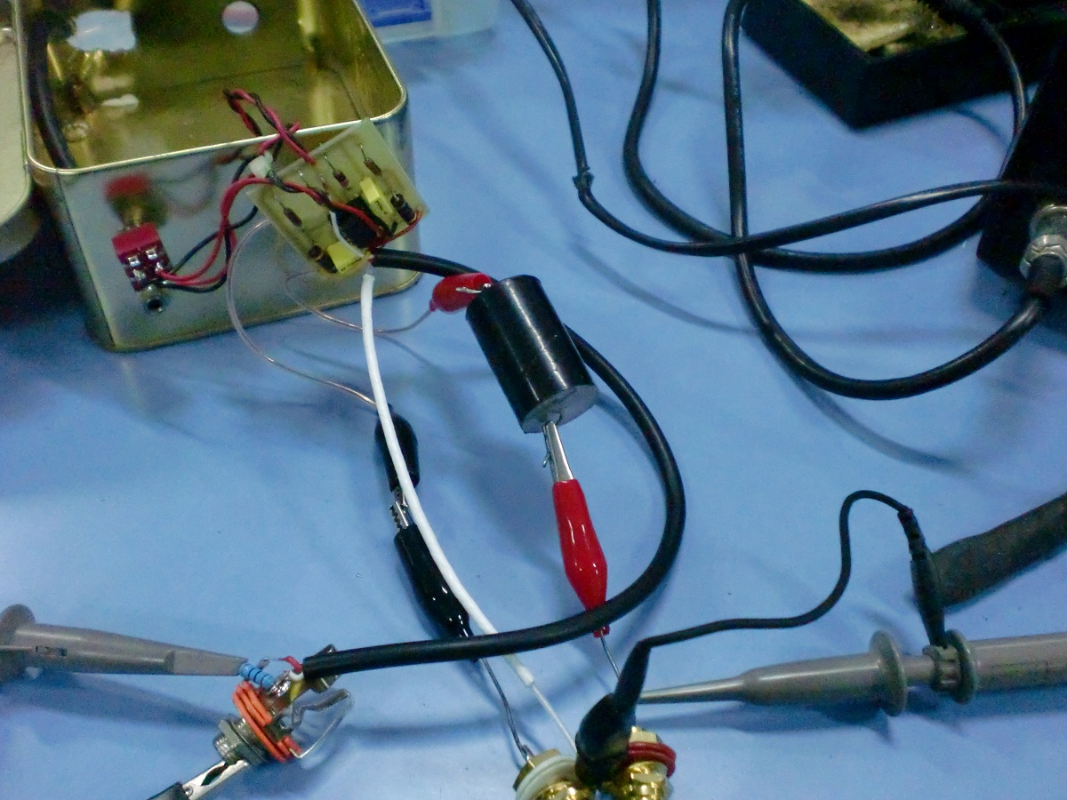

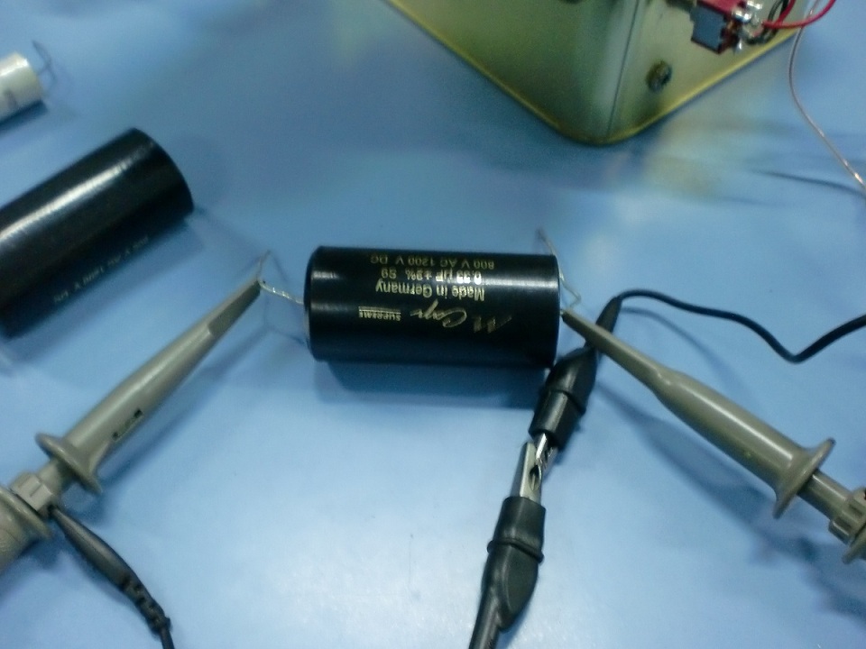

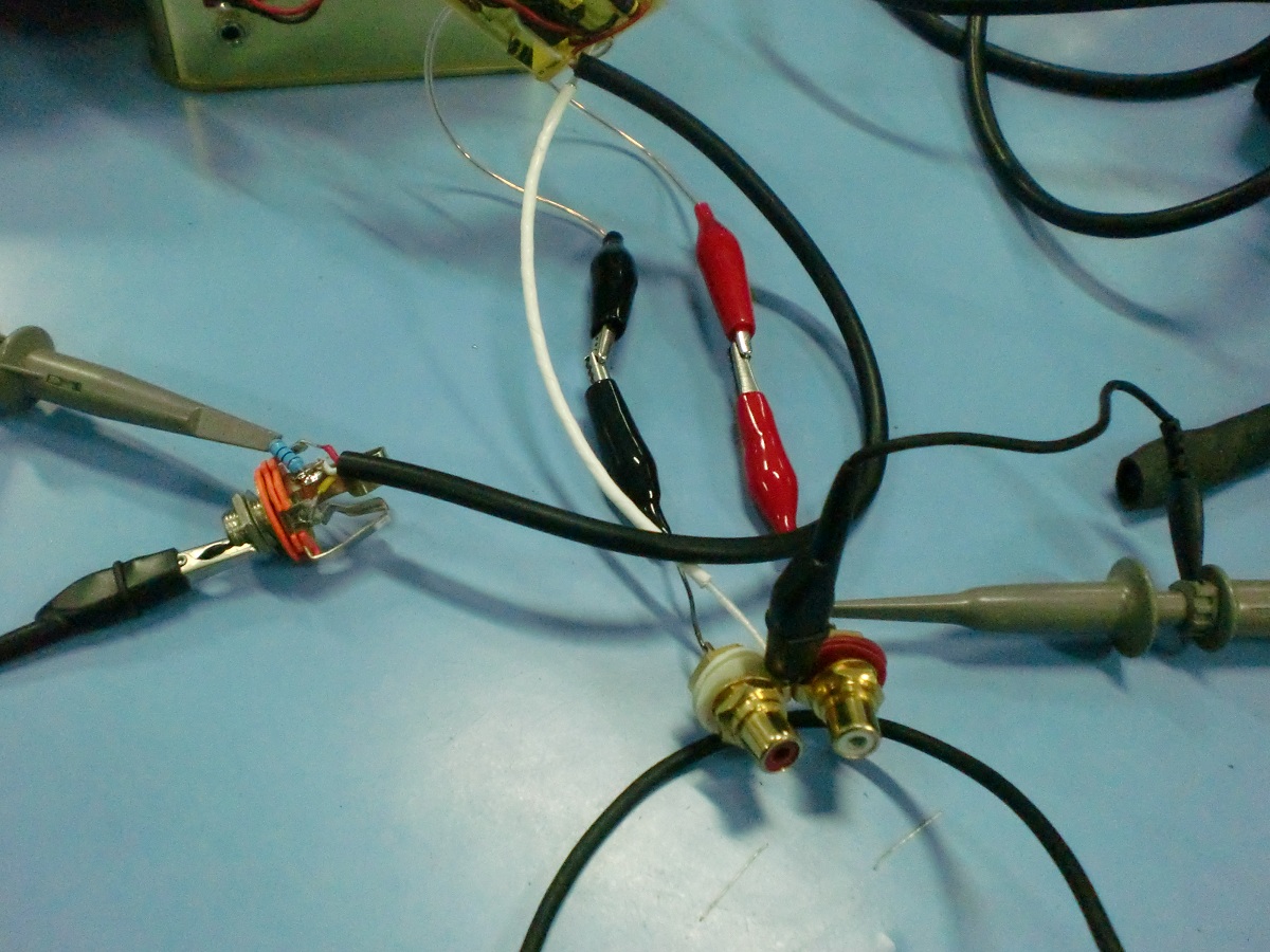

电路连接见下图,使用两个电工夹,方便随时切换电容。
使用这样的方法有一个相比其他的测试有一个优点,如果使用焊锡焊上再测试,则前后时间过长,如果没有即时的A/B对比,很容易产生更换后更好的错觉。尤其是在换上贵价电容之后更是如此。

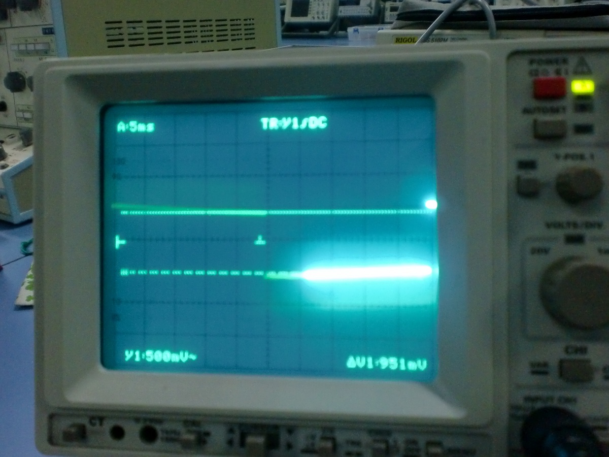

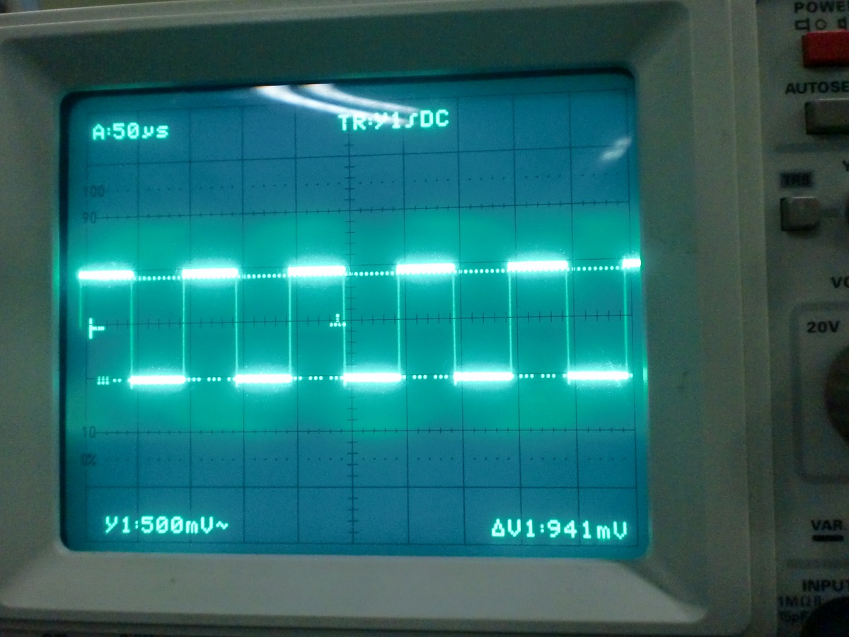

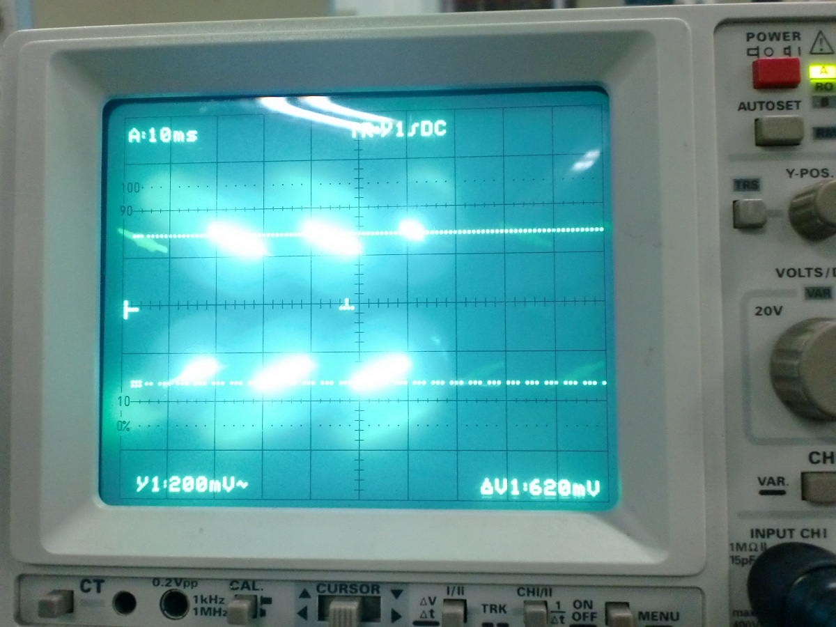

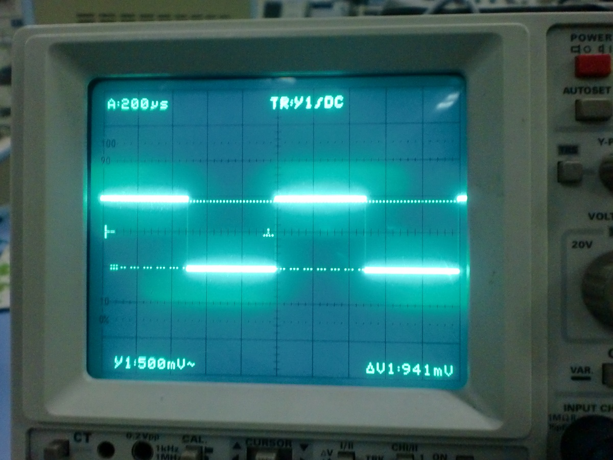

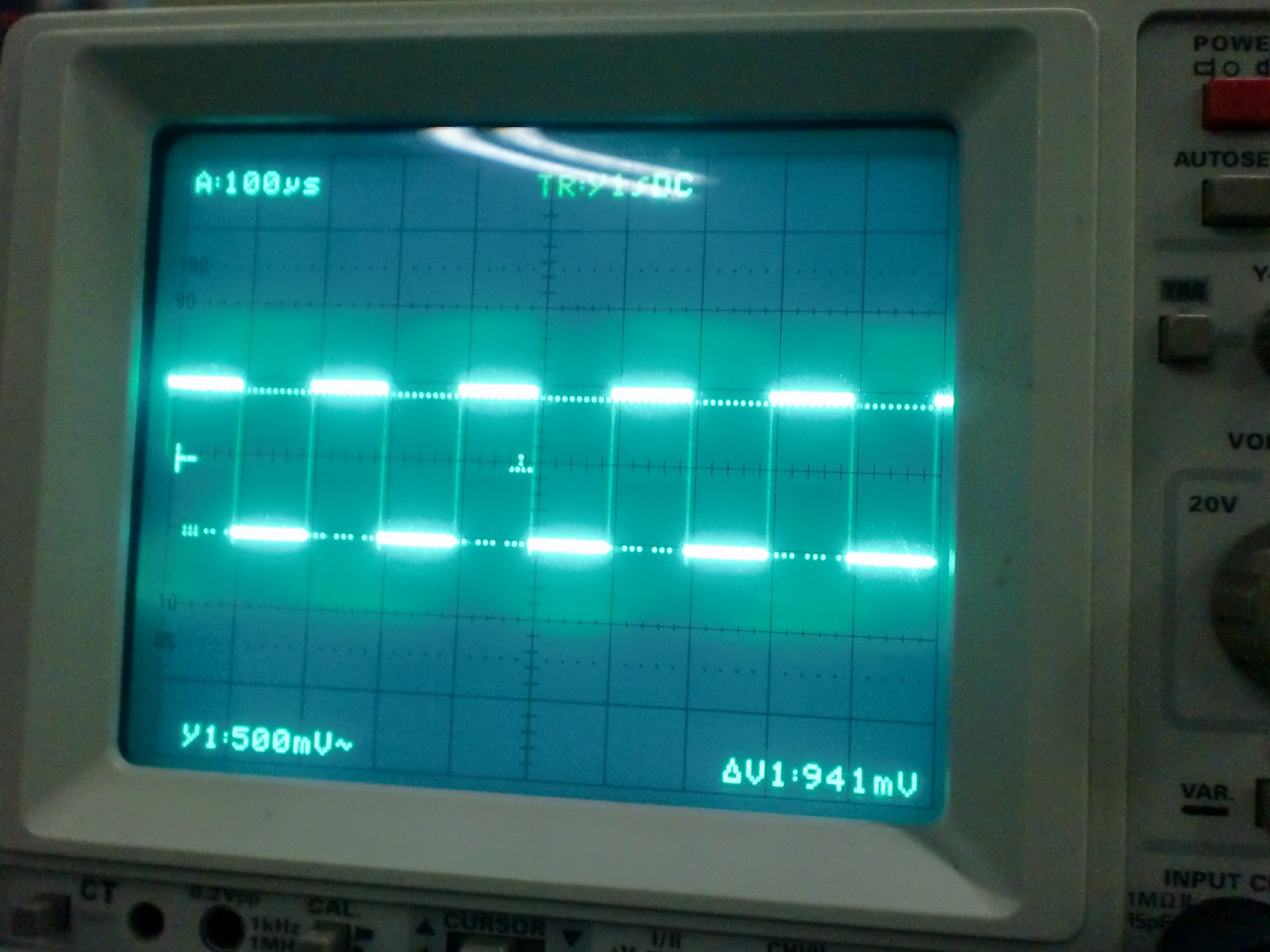

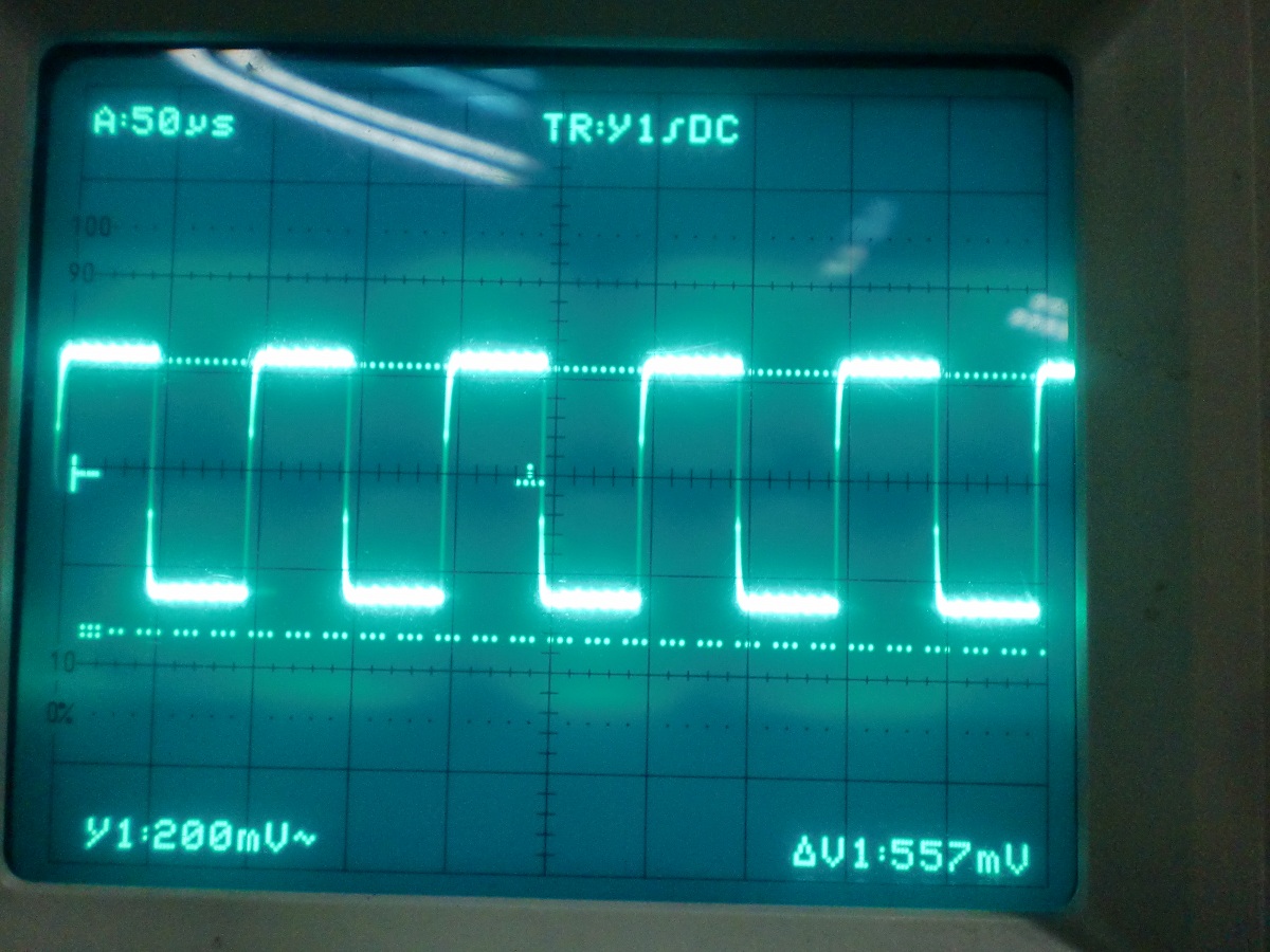

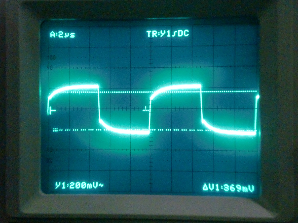

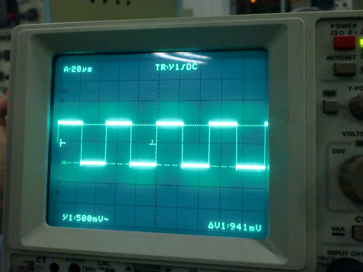

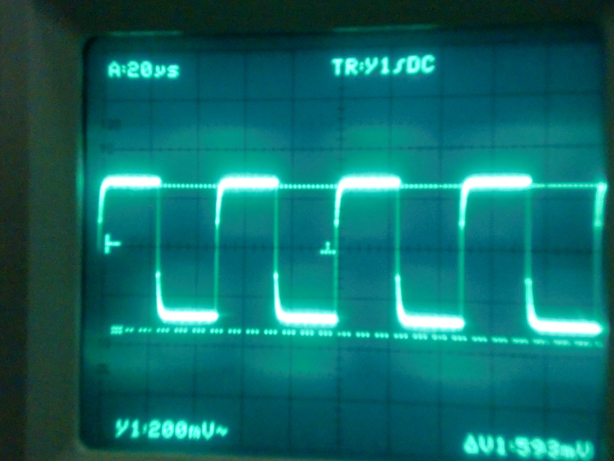

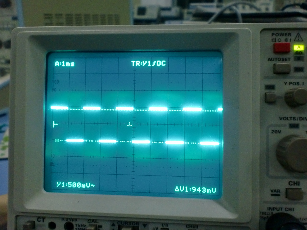

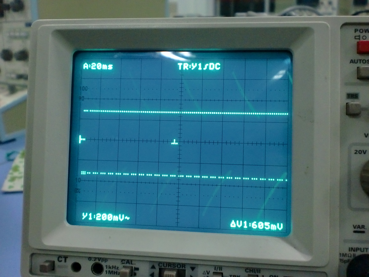

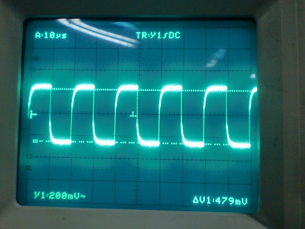

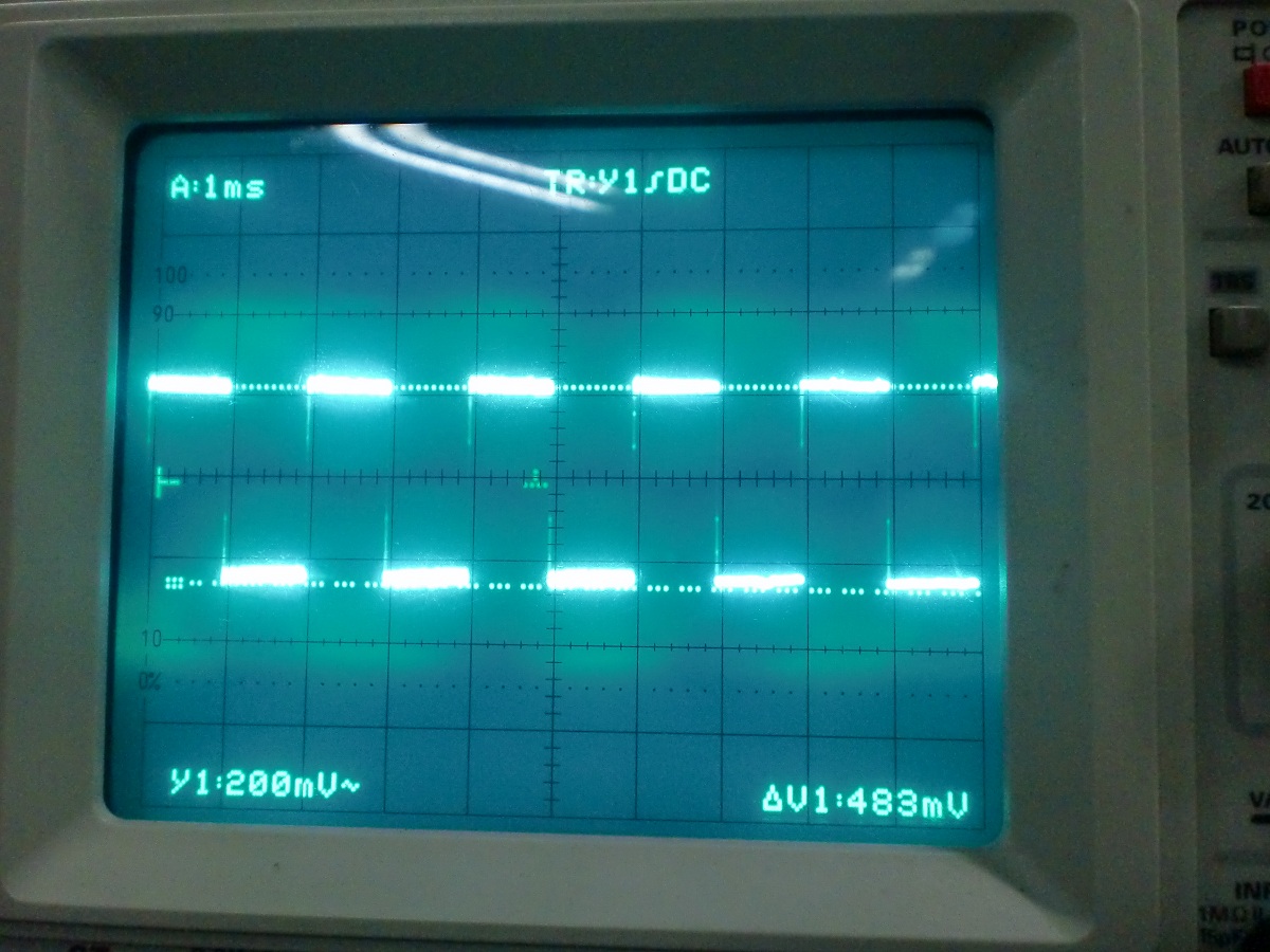

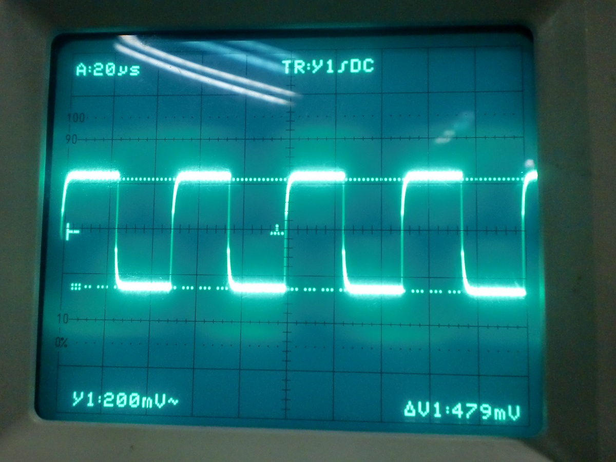

以下是波形测试。
测试中使用波形发生器产生不同频率1VP-P的方波输入到耳放
二房输出端接300欧电阻做假负载
测试条件与隔壁鱼版文章http://www.erji.net/read.php?tid=504415再谈SOLO、莱曼大致相同,大家可以将波形作参考对比
首先是直藕测试,作为所有测试的参考
直藕20HZ
直藕50hz
直藕10khz
直藕20khz
直藕100khz

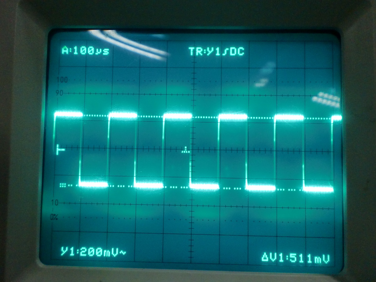

接下来是接RA1的原配,大苏伦5.1uf电容的波形图
苏伦50hz
苏伦500hz
苏伦1khz
苏伦5khz.
[local]6[/local]
苏伦10khz
苏伦20khz
苏伦50khz
苏伦100khz

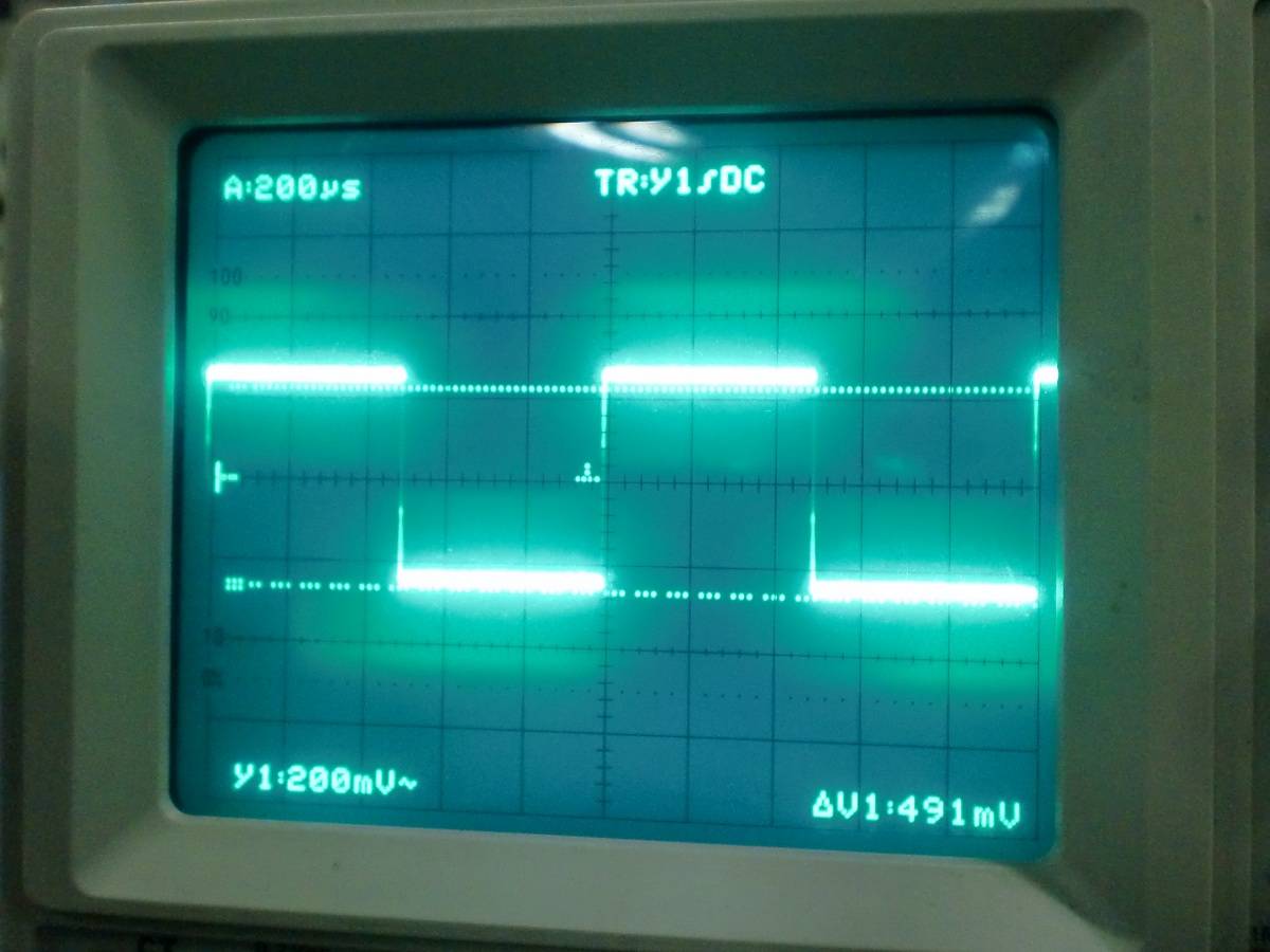

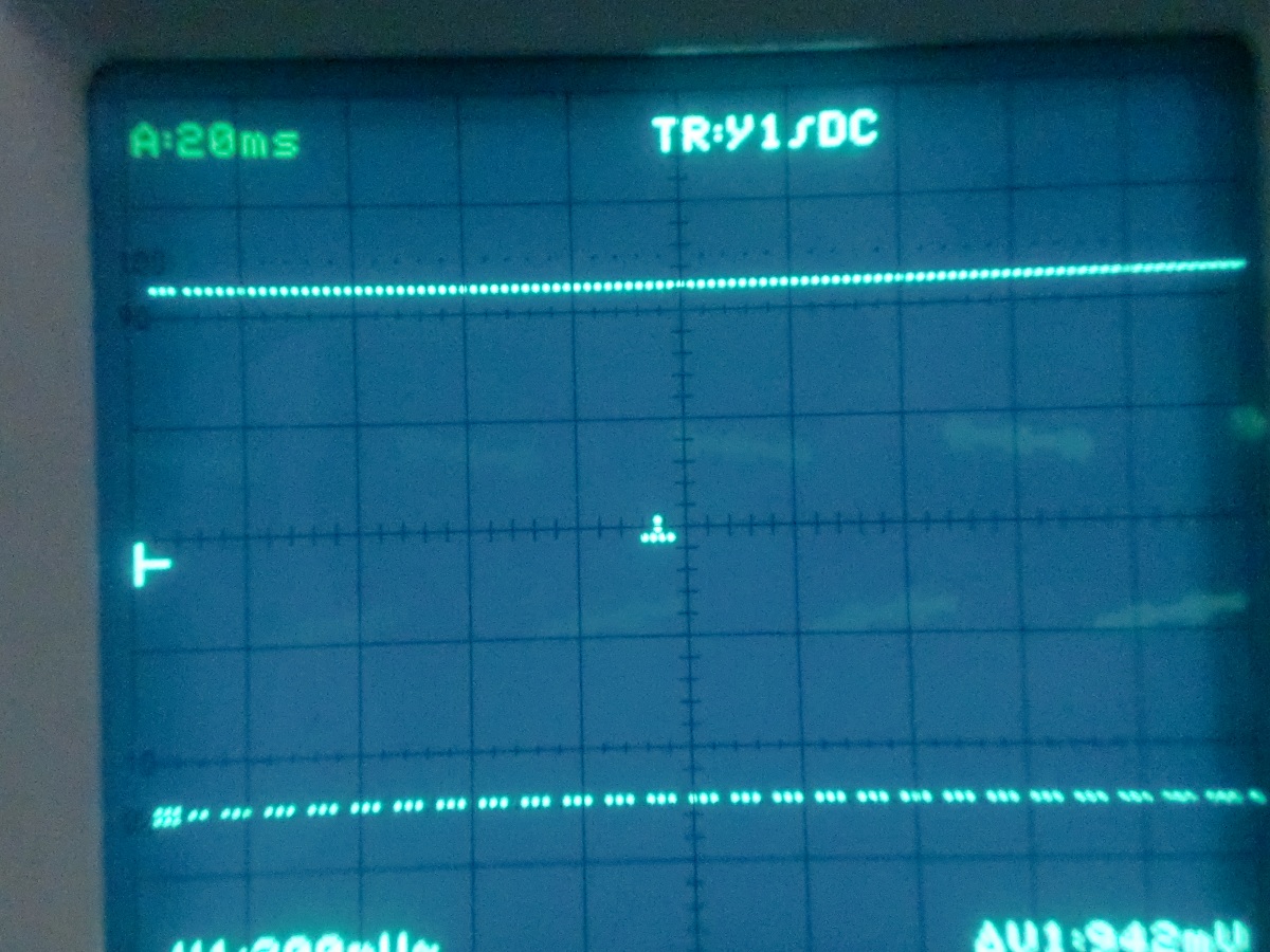

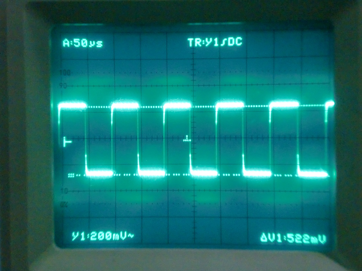

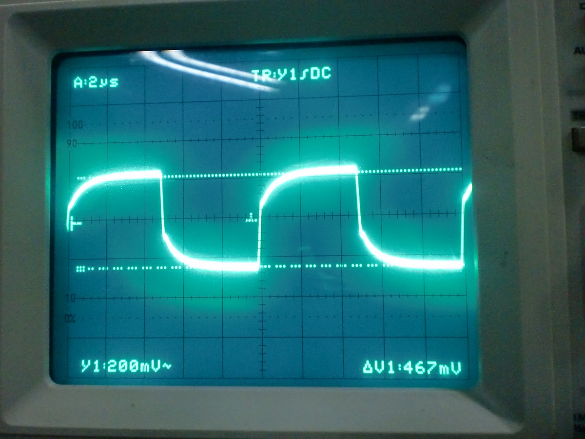

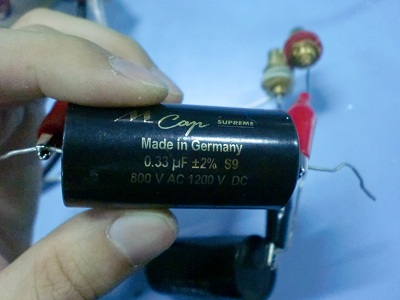

下面是使用Mundorf Mcap 0.33uf 金银箔电容做耦合的波形
MCAP 20HZ
MCAP 50HZ
MCAP 500HZ
MCAP 1KHZ
Mcap 5khz
Mcap 10khz
Mcap 20khz
Mcap 50khz
Mcap 100khz

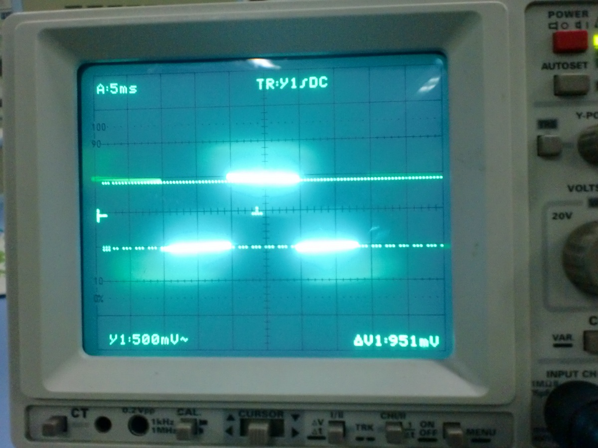

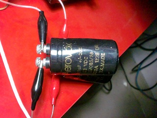

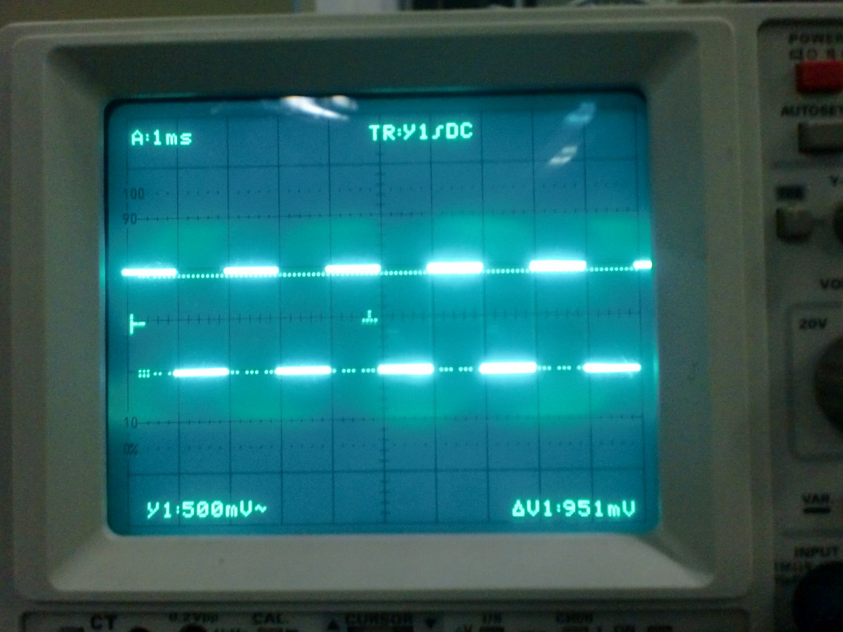

然后是Aerovox  6800uf电容,跟BHC RIFA是一家出的,一般认为这种大水塘电容是最不可能用来做耦合的,认为它在高频段寄生电感太大,是不是这样?看图
AEROVOX 20HZ
AEROVOX50HZ.
AEROVOX500hz
AEROVOX1KHZ
[ 本帖最后由 9m38mi 于 2010-12-11 17:37 编辑 ]

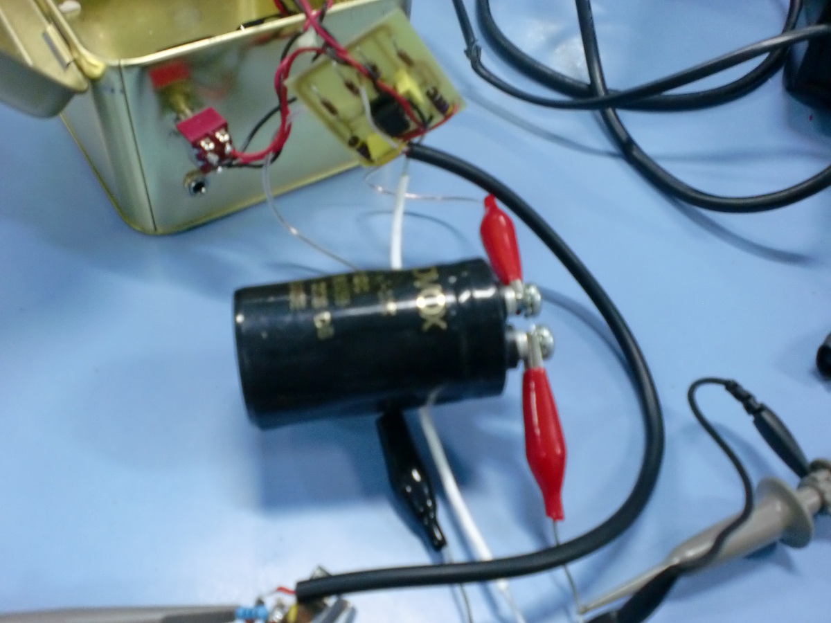

实验的结果与我平常的常识完全不同。这让我很困惑。为了增大电容直接的区别,我决定用上一些最不可能的电容来耦合,其中包括图上所见的,平常只用在滤波和退耦中的6800uf大容量的电解电容。
一般看法认为这种电容由于等效串联电感过大,会极大的衰减高频,导致高频暗淡。
经过实际的试听,结果令我相当吃惊,无论是1000uf这种听上去极其不适合用作信号输入耦合的电容,甚至是更极端的取值6800uf的大水塘电容,无论是与直藕相比,还是与苏伦或者贵价的MCAP电容相比,听起来都几乎没有区别,我说的这种区别,是在手工切换的大概10秒左右的间隔,同一首曲目,同样的地方,测试曲目包括人声,小型室内乐,爵士等,基本上听不出一耳朵的区别。
如果一定要说,我要说MCAP似乎顺滑些,苏伦的高频有一点点躁动,直藕声音似乎最好,大容量的电解电容解析力似乎稍稍差些。

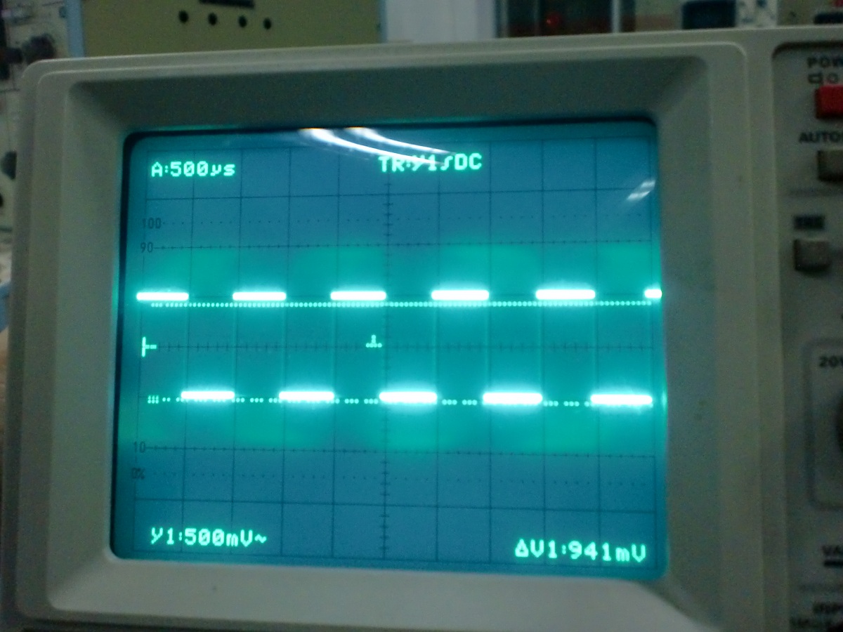

下面是其他一些电容的测试图,听感不用再说,基本没有一耳可闻的区别。
我认为如果MCAP 与苏伦之间区别很小,尚可理解,毕竟它们本就是相同结构的电容,声音的走向应该一致。
但是类似1000uf的国产SAMXON还有更大容量6800uf的AEROVOX都发出了近乎一样的声音,这明显违反了我们的音响常识。

做一个小小的总结吧,除了0.33uf的MCAP容量过小,低频截止频率稍低,使20hz的方波响应不太好之外,其他所有电容无论在示波器上看起来,还是在耳放上主观试听,差别是极其微小的,如果不改动RA1电路的其他部分,仅仅为它配置贵价电容,改进是极其有限的。而配置贵价电容有一个明显的问题,天价电容,如JENSEN,MCAP等,容量往往偏低,这样会进一步削弱RA1本就一般的低频响应,这点在换电容前一定要计算好。

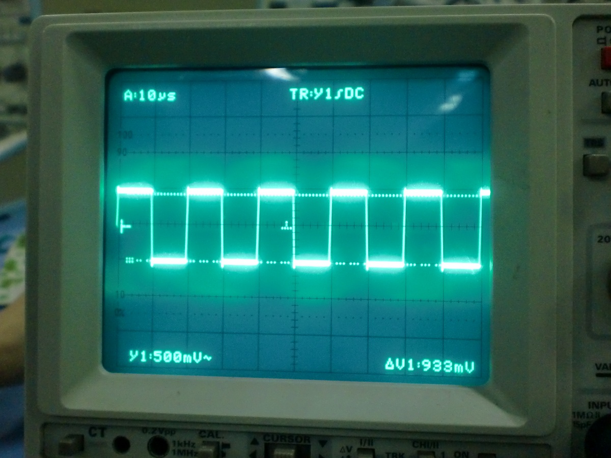

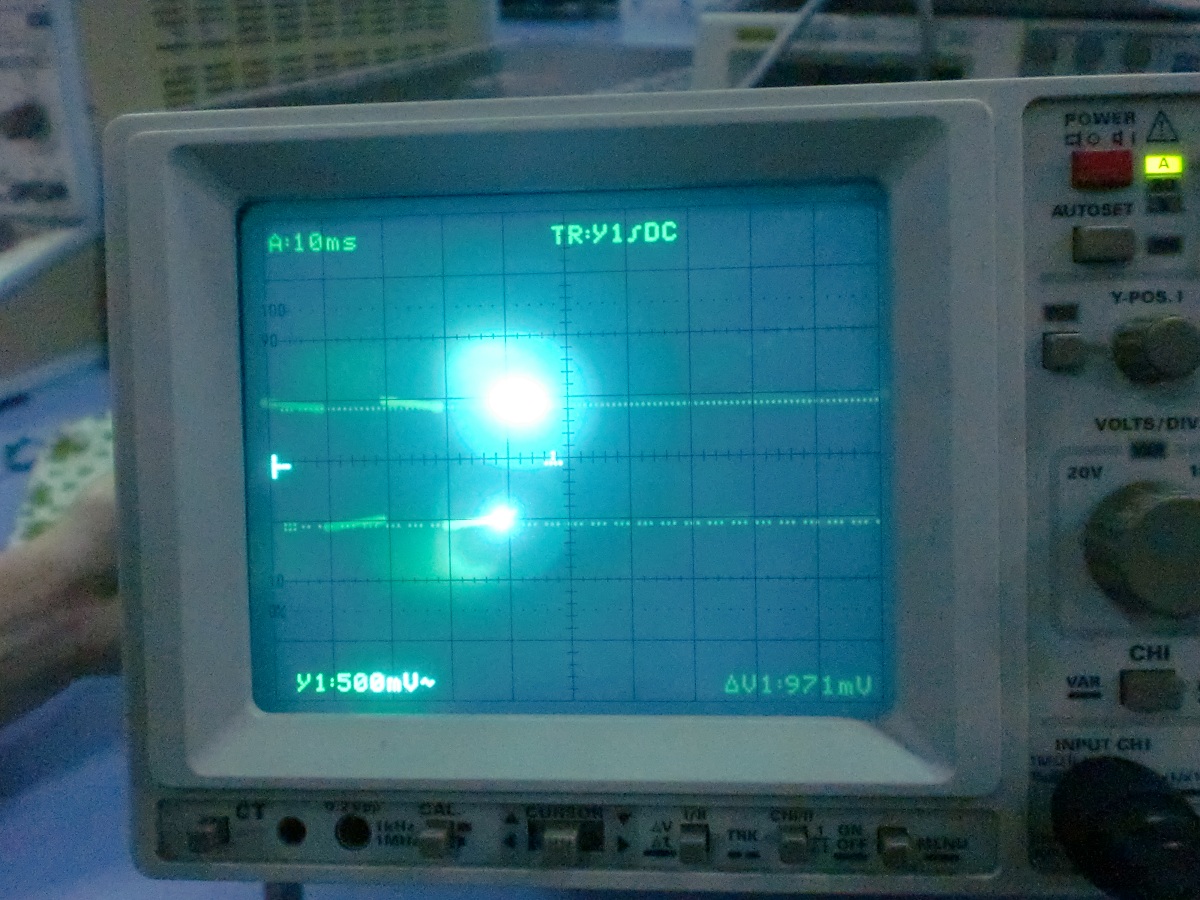

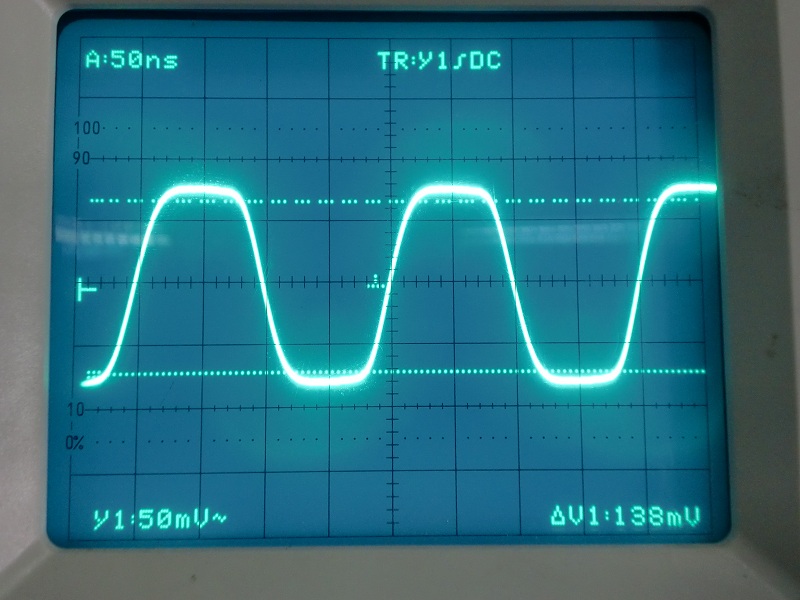

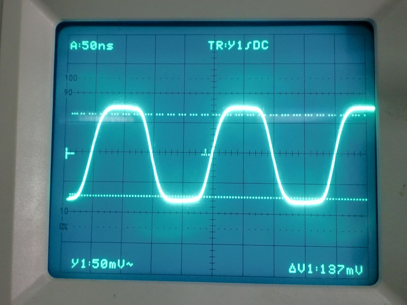

为了印证电容在极限下的能力,特别避开了放大器,由波形发生器直接连接示波器,在5Mhz的高频下测试电容的方波响应,为了阻抗匹配,在示波器一端加入了50欧的负载电阻。
这是直藕波形,我仔细的调整过整个系统,5M已经是这一套示波器,波形发生器组合的极限,再高,寄生电容与输入输出阻抗形成的低通滤波器会把方波弄成正弦波。
这是MCAP耦合,仔细看,一点变化也没有。

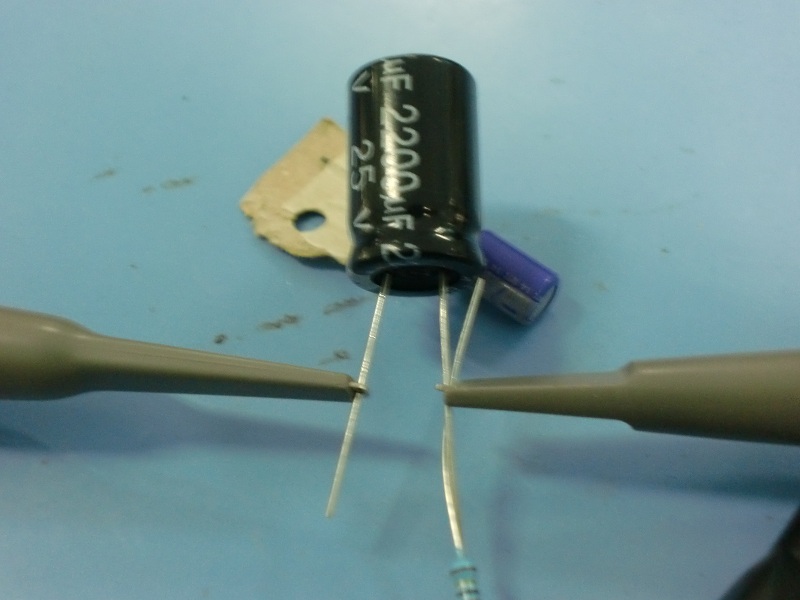

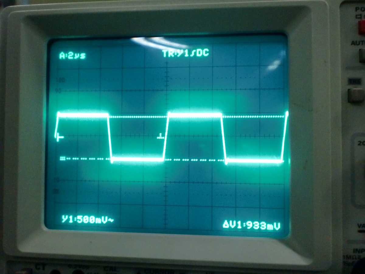

中间还做过许多电容的测试,波形都是一模一样,直接贴一个最烂的电容,国产的垃圾2200uf电容,猜猜结果如何?
还是完美的波形,跟直藕是一模一样。
我可以下一个简单的结论,一直以来,电容在发烧友中的印象被大大的污蔑,经常可以看到如:“这个电容取得太大,寄生电感会损害高频的响应...这个垃圾电容太烂,一定要换掉”等等言论。有这个实验可以说明一点,再烂的电容,至少在高频响应这一点上,也远远好过大多数的放大器,甚至好过上万元的仪器能测出来的水平(在实验中可以清楚的看到,放大器的高频响应的瓶颈在于运放的转换速率)。更不必说好过大多数高喊着电容烂的人的知识与能力。在盲目换电容之前,还请仔细掂量下自己的系统,是否到了换上电容就完美的至高境界,如果不然,还请把精力花在更值得改进,更有效果的地方。当然,如果不是为了系统的提高,而是为了换电容而换电容,那请便。
[ 本帖最后由 9m38mi 于 2010-12-13 00:22 编辑 ]
