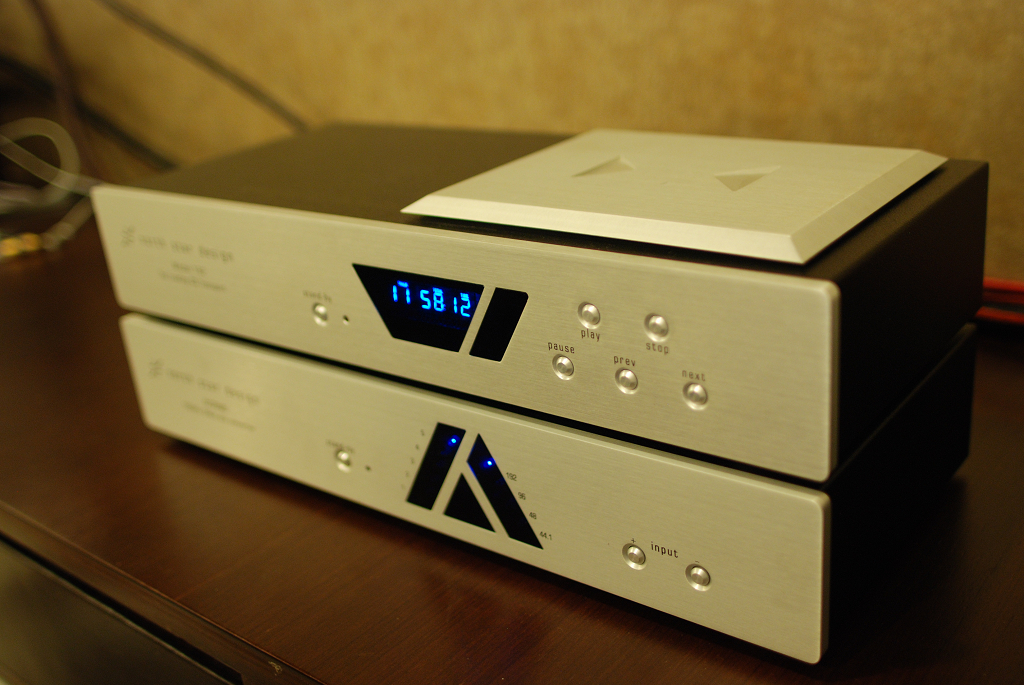

北极星转盘+extremo DAC+USB-I2S界面,感觉使用之中颇有蛋疼之意, 小计一下,望以后的兄弟少走弯路便是。
1. 升频的选择必须在关机状态下进行。
北极星转盘后面有是否升频的选择。但是这个选择只有在关机情况下才有作用。注意是关机,而不是待机。即使是待机的红灯亮的时候设置升频与否均不起作用。一定要把电源线接口旁的电源开关关闭才有效果。
同时,如果没有升频,I2S这个接口是不起作用的。DAC会显示找不到信号源。我刚开始的时候没有太注意,在待机情况下设置了半天,还以为是网线的兼容问题。
2. I2S线和LAN cable的兼容性。
I2S线实在太小众了,因此不得不考虑用同样接口的网线(Lan Cable)代替。但是,转盘和解码之间可以用LAN cable代替,但USB -I2S界面却不行
我开始困扰了很久,因为同一根线,在转盘上就用的好好的,可是接USB-I2S界面就是不正常,我开始第一感觉是USB-I2S界面坏了。可是有一次无意用了自带的I2S线,一切问题都迎刃而解了。
3. 转盘同时只能接一根数字线。
在开机或待机状态下,只有你同时接入I2S和其他的接口,就会出现控制IC失灵的诡异状态,表现为不读盘,按键失灵、遥控失灵。在关机拔掉电源若干时间后才会恢复。(我还傻傻的以为是转盘出现了故障,因为症状很像电脑过热而司机)
正确的做法是,在关电源的情况下进行数字线的拔插,并保证同时只能有一个数字输出接口。

第三点的确蛋疼。另外,普通网线因为是双绞线不建议做I2S线,最好自己用银线做一条,线之间尽量屏蔽并平行走向。
