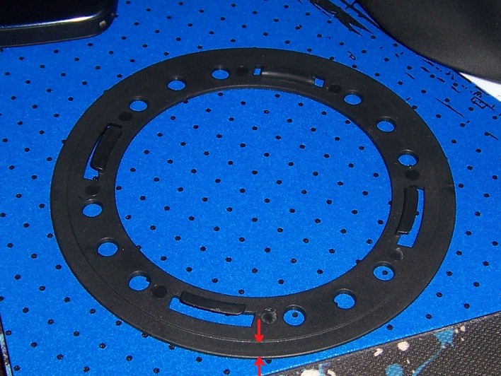

我给HE6用过:原装布套、原装皮套、原装皮套+1层或2层橡胶圈、880灰绒套、T1黑绒套
HE6+T1耳罩=GOOOOOOOOOOOOOOD!
声音改变很巨大,没法挨个说,只说总体感受——
1、更宽松!毫无压迫感的声音,毫无头中效应的声音!我个人觉得头中效应之小堪比800……
2、结像凝聚度略有下降,但和1的好处比起来,这个缺点只能算毛毛雨。
T1耳罩下,HE6的声音蛋定却感染力十足,强烈推荐HE6用户试试。
其他好处:佩戴舒适,远高于原配布套或皮套;颜色高度匹配。
以下是换法
先拆下来HE6耳罩(直接往外掰就下来了),然后把后面的垫片取出来(直接往外拽),把箭头所指的一圈剪掉(就是薄的那外面一圈)
为啥要剪呢?因为T1的耳罩比HE6稍微小那么一点……
装进去后,可以把滤音棉夹到垫片和耳罩之间(这个滤音棉是专门买T1耳罩给的,很稀疏的那种。如果是880耳罩送的那种双层一面黑一面灰巨厚的话……最好别装,声音悲剧)
不装滤音棉的话,声音会略微刺激一点点,但主要问题还是太难看和落灰。
嘛,总之这样就搞定了,装回去听便可以了。
还有,我个人的感觉是,装了T1耳罩后,后腔填充物全部拿出来反而好一些,不像用原配耳罩的时候全拿出来了刺激。
PS:880的白天鹅绒耳罩也是可以这样搞的,声音很像,但有点小差别,而且外观不如这个配,佩戴也不如这个舒服,就不赘述了。我之前弄得的880耳罩拿去给540用代替原装耳罩了
PS2:T1的耳罩型号叫EDT990VB……拜亚德国官网为证。
PS3:如果你的HE6是很早期的塑料瓶底耳罩版本……请自行找头领官网或淘宝店买个39的布套拆出来用就好了
PSP:附880和T1耳罩购买链接:
http://detail.tmall.com/item.htm?id=15693139691
T1耳罩——EDT990VB
http://item.taobao.com/item.htm?spm=0.0.0.83.3c59ab&id=14357934210
880耳罩——EDT990V
这个耳罩还有个特别像的叫770V(其实我买的就是这个770V),看了半天好像是有点差别的,990V的细节更像T1的,只是颜色不同,770V差异会稍大点,但都能用,因为尺寸都一样。
