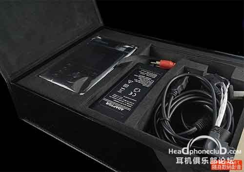

▼ 首先,就让我们先从 HM-901 的外包装开始介绍,HM-901 的外包装的确和一般平价产品有非常大的不同,HiFiMAN 使用了一个皮革质感的盒子来包装 HM-901,盒子的体积相当的大且重量较重,外盒的周围和底部使用带有反光的塑料材质饰板来装饰,整体的确有给人这是一款高阶产品的感觉。

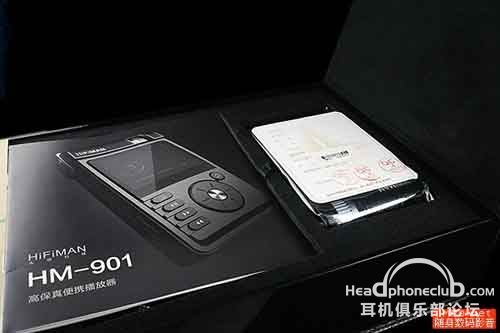

▼ 包装盒采用磁吸掀盖式的设计,掀开包装盒会先看到新版的产品说明书和QC认证卡,将说明书和QC认证卡拿开后就会看到 HM-901 主机本体和其他配件,主机和配件均有专属的泡棉凹槽放置,主机本体还有再用防静电的包装袋装置。
▼ 我们先现在先来看配件的部分,除了使用说明书之外,HM-901 的配件还有专用的USB连接线、充电器和S/PDIF输入/RCA输出连接线,可以看到连接主机端是特规的接头,底下我们会再介绍使用特规接头的原因。

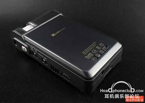

▼ HM-901 的背面使用很大片的金属背盖,背盖下方是 HM-901 的电池放置处,这对于使用时会产品大量热度的 HM-901 有些许散热的作用,这边特别说一下,小弟手上的是新版的 HM-901,我们在旧版 HM-901 上碰上背盖锁无法锁上的现象。

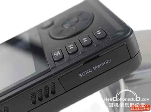

▼ HM-901 具有一个支持 SDXC 记忆卡的插槽,理论上最大支持128G SD卡,这边要注意的是 HM-901 并没有内建储存空间,所以请使用者一定要额外购买一张SD卡来储存音乐。

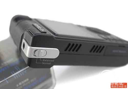

▼ 在主机侧顶处还有一个用来调整平衡(3.5mm TRRS)/一般输出模式的开关,平衡模式只有在搭配平衡耳扩卡时才有作用,平时要将模式设定在一般输出模式,尤其在新版Minibox耳扩卡中有特别提到不正确的模式可能造成硬件损伤,建议用户还是要多加注意。

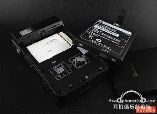

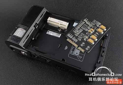

▼ 将 HM-901 的金属背盖和电池卸除下来后,就会看到 HM-901继承前代产品的可替换式功率放大模块设计,里面还有图示指示如何更换耳扩卡;相较于旧版 HM-901 做工粗糙的电池,新版 HM-901 的电池做工有大幅改善。
▼ 本次新版本的 HM-901 配置背面为白色的二代"经典卡",和早期标准配置的 AD8397 卡有所不同,也和使用日立 B649、D669 三极管的一代经典卡有很大差异,经典卡二代使用Analog Devices的 OP275 运放搭配两颗Texas Instruments的 BUF634U 缓冲器。

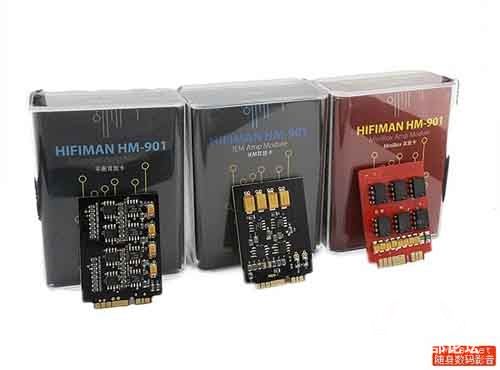

▼ HiFiMAN 为 HM-901 设计多样的耳扩卡来搭配,比较常见的是下图中的平衡卡、MiniBox卡和IEM卡,IEM卡是专为入耳式耳机设计的耳扩卡,降低了输出功率来配合高灵敏度的耳道式耳机,不过由于卡片已经还给物主,再来旧款 HM-901 的标准配置AD 8397 卡已经停产,所以本次主要评测二代经典卡、平衡卡和 MiniBox卡。
▼ 这张照片是本次评测的三张耳扩卡,从左到右分别是二代经典卡:OP275G搭配两颗BUF634U组成;MiniBox卡则是OPA627AP+BUF634P组成,每个声道由一颗OPA627AP搭配两颗BUF634P负责;平衡卡是由四组型号相同但封装方式不同的OPA627AU+BUF634U组成。
