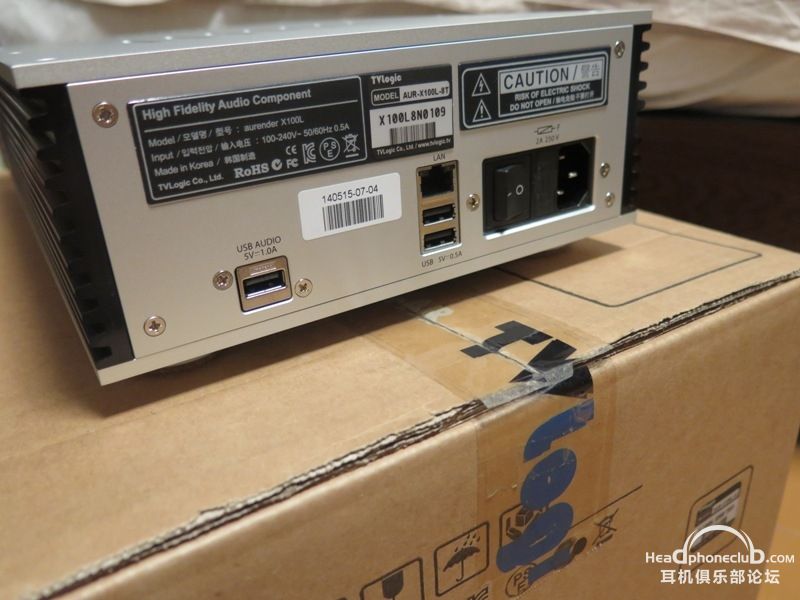

最近非常火的一款入门级Aurender数字转盘,这款数字转盘内置了特制的硬盘,并通过SSD缓存加速,接口经过优化。
和NAS网络播放器比,使用内置的硬盘播放要比通过网络传输更有优势。
使用的是特制的线性电源,电压通用。购于日本代理,价格和香港差不多,比国内要便宜。不过只有顶配的8T硬盘版本。
箱子本身不大,大概9kg不到。机器是长条形,和STAX的静电放尺寸差不多。
机器做工在这个价位算是一般,没法和金嗓子的做工比。前面板屏中英日文都能正常显示。
安装还是很简单,usb线连解码,然后接上网线就行了。网线的话主要是为了通过ipad来控制,不接的话也可以用。
由于只有一个usb口固定用来接解码,之前担心音神的双头usb线能不能用,实际试下来只要把双头中传信号的口接入这个用来接解码的口,另一个供电口接入连U盘的口就行了。
然后需要把音乐文件拷进去。话说mp3都不支持,需要转换成flac才行。如果有NAS的话可以直接连NAS后播放里面的文件,也可以把电脑设成NAS,不过肯定是把文件拷到内置硬盘里效果最好。
除了用U盘外,本身也可以设成NAS,电脑上输入IP地址后就可以直接复制文件了。把ISO格式的DSD文件拷入后会自动把每首歌分解为单独的dsf文件,这个功能还是很赞的。
#后来看了说明书,发现只要接了usb光驱,就可以直接抓CD,并且抓的质量号称不比收费抓轨软件差。得搞个usb光驱来试一下了。
播放的话是通过iPad上的软件来控制。不得不说这个软件做得还挺不错,管理媒体和播放列表很方便,该有的都有了。通过iPad来控制的话确实比电脑要方便不少。
PCHIFI的一个弊端就是控制播放需要电脑操作,而电脑需要用usb线连接解码,这样就需要和其他设备摆放在一起,在客厅这样的听音环境里控制很不方便。
能通过iPad来控制的话,操作性上就友好很多了。
最关键的音质问题,由于还在拷文件没有仔细试,第一感觉是细节明显增多,更加通透,在播放HiRes文件的时候较为明显。具体的话到周末再仔细比较了。

发表于 2015-5-22 08:33:38 来自手机 | 显示全部楼层
iso转换功能和自动抓轨真是人性化,不过那个专用usb口记得说有优化供电,可以试试换单头线

 楼主| 发表于 2015-5-22 10:59:07 来自手机 | 显示全部楼层
穹Excalibur 发表于 2015-5-22 10:12
话说Aurender的东西是不是和DELA一样作为转盘的同时自身也能作为NAS的……
是的啊,而且自动设置的,ip是路由dhcp分配,电脑可直接访问内部硬盘读写文件,我就是这样拷音源的。我电脑接的无线,拷贝速度3~4m/s,算了下24小时一直拷的话拷满8个T要近一个月。都换有线的话速度应该可以快点
