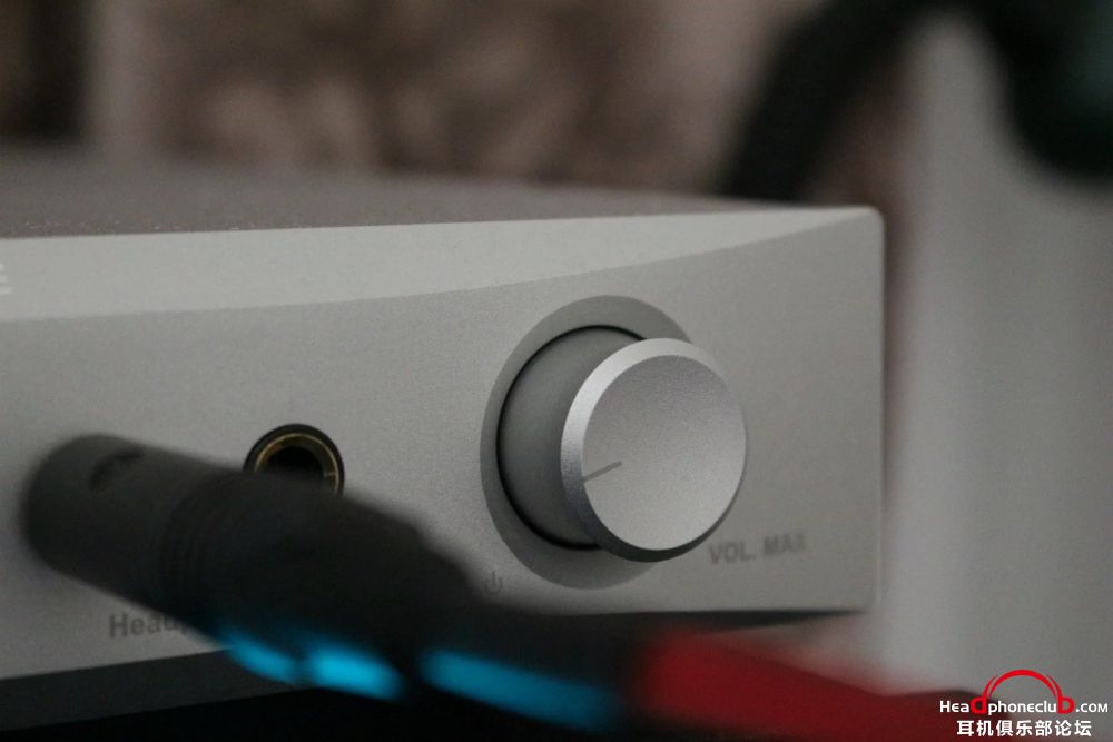

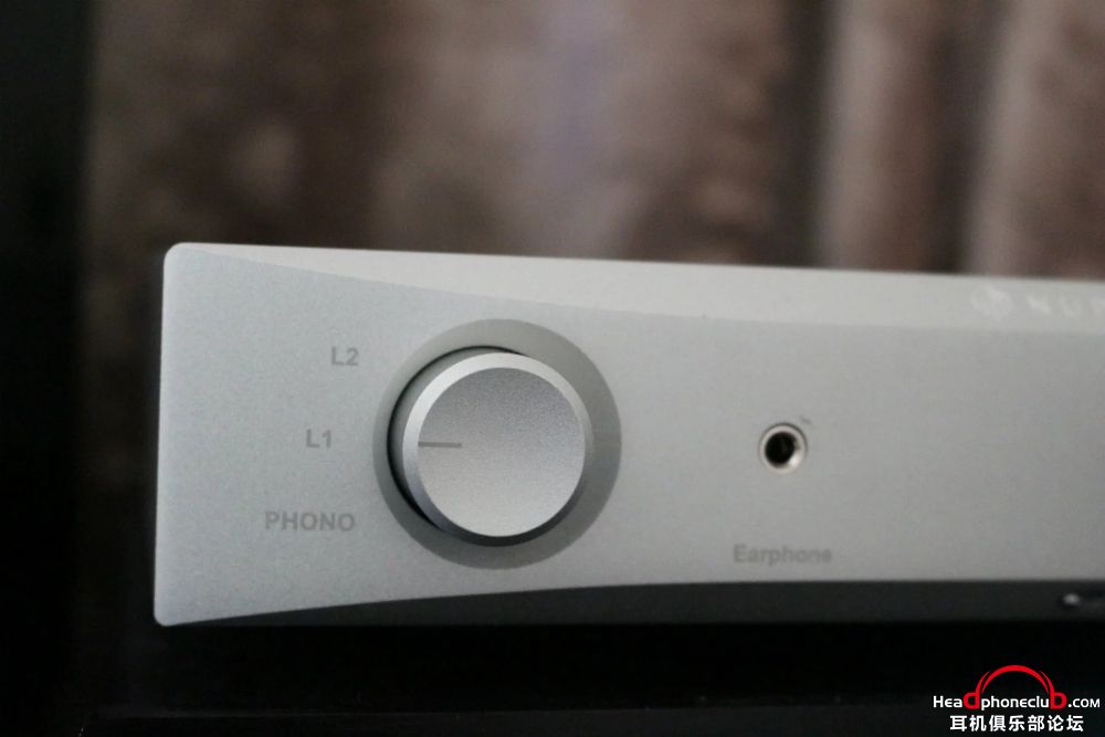

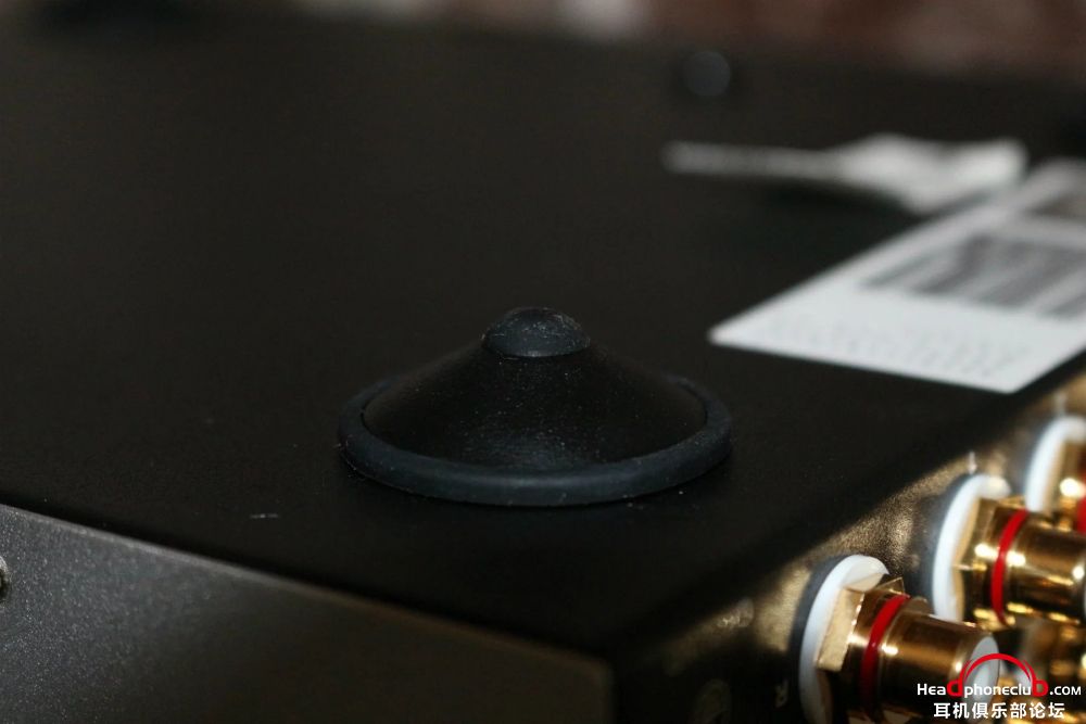

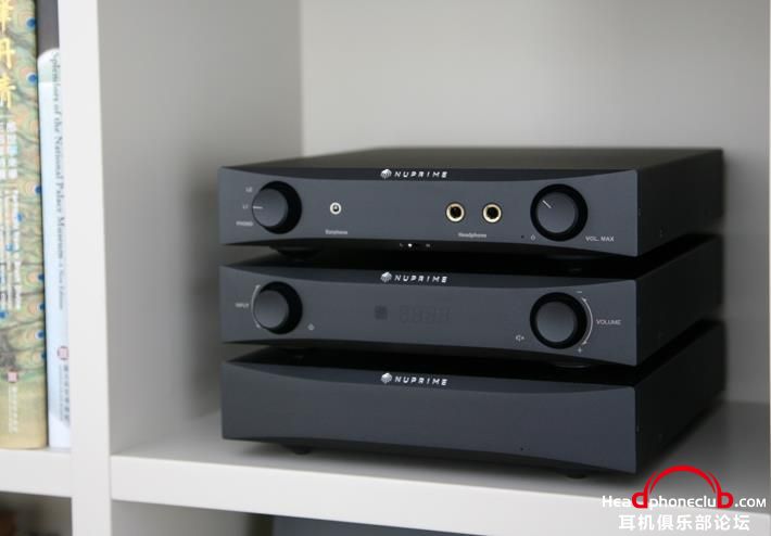

      外观:HPA-9与Nuprime其他机器的外观基本相同,我个人觉得还是蛮漂亮的,有着不错的设计感;HPA-9有黑白亮色可选,整机外壳使用了铝制板材,前面板较厚,而机壳部分则偏薄,用手一按便知。金属的加工精细度不错,细腻无毛刺,尤其是面板和旋钮的做工很好。HPA-9的尺寸属于中型台式机,大家看与MD30的图片就知。Nuprime的机器在避震方面还是比较用心的,HPA-9四个胶质的锥形脚垫避震效果不错,内部的设计也有特点,在这个价位的机器能够这么用心设计避震的不多见。前面板的左边旋钮为输入源切换,右边为电源开关和音量控制,音量旋钮的阻尼手感不是那种细腻型的,从内部看,使用的很小颗的模拟电位器也不是什么高级货。

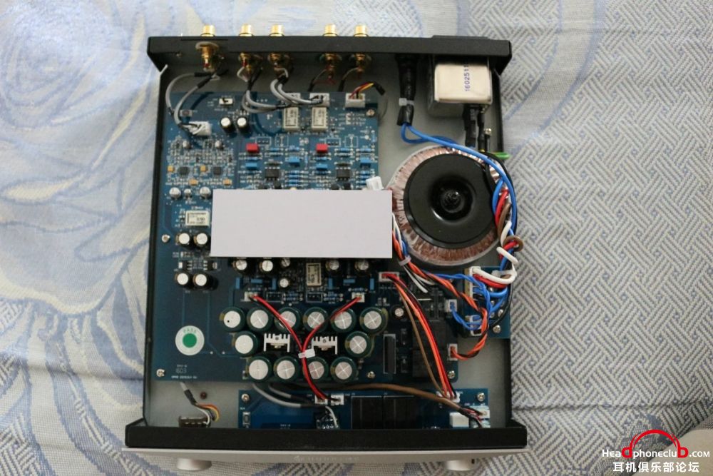

     功能:前面提到HPA-9是前级耳放唱放一体机,这些功能的配备使得HPA-9既可以接入音箱系统,也可以直接用耳机听黑胶(有点奢侈啊,呵呵),前级功能我没有使用这里就不谈了,相信愿意购买HPA-9的玩家基本都是着重于它的耳放功能的。目前市面上前级耳放的机器很多,但带唱放的少见。HPA-9唱放部分我有接黑胶使用过,其声音表现后面会谈到。由于HPA-9是纯A类的放大电路,主要发热元件的散热接触面又是在机壳顶部,所以工作温度和手感温度都很高。(大家可以看内部结构图)

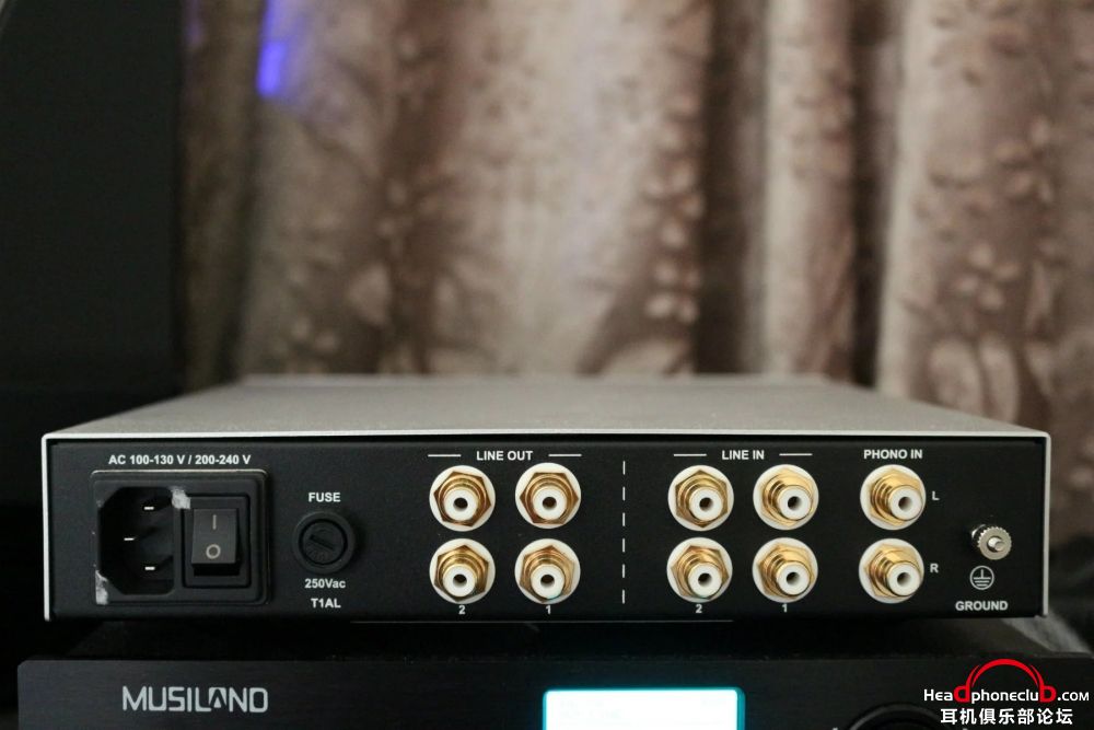

背部各接口
背部各接口

输入源切换旋钮
输入源切换旋钮
电源开关/音响旋钮
电源开关/音响旋钮

优秀的避震脚钉
优秀的避震脚钉

内部整体图
内部整体图

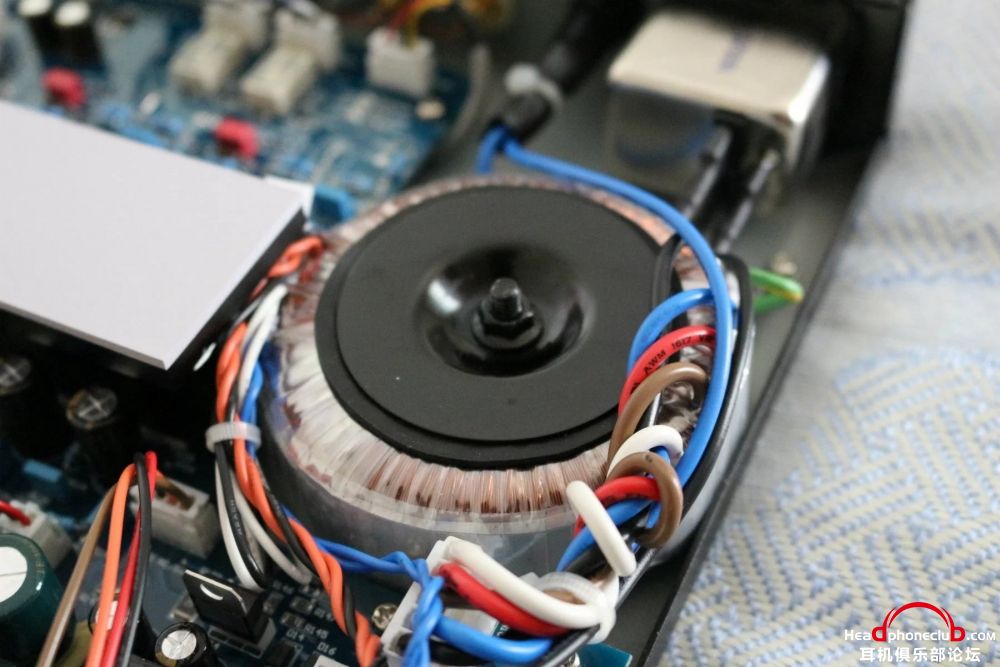

电源滤波及环牛
电源滤波及环牛

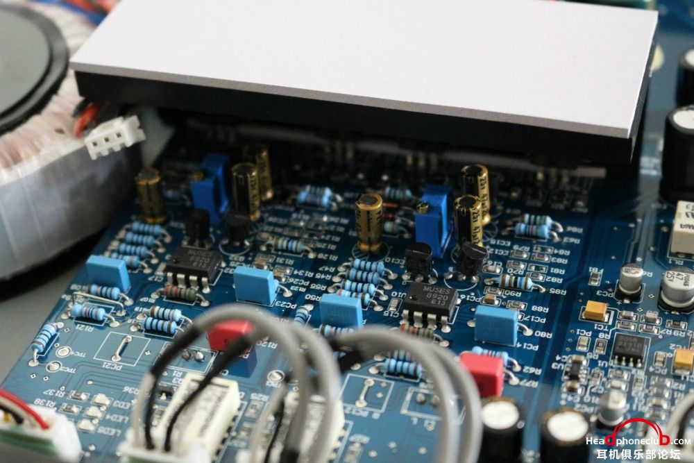

唱头放大器电路
唱头放大器电路
模拟放大电路
模拟放大电路

运放+晶体管缓冲输出。电源也是老套路。
412
2015-3-23
发表于 2016-7-12 13:50:32 | 显示全部楼层
d7day 发表于 2016-7-12 13:14
运放+晶体管缓冲输出。电源也是老套路。
最大的特点是“无大环路负反馈”,在新派CEO经常出没的BBS上,也明说是学习了瑞士darTZeel的线路。当然,前级、耳放采用无负反馈是相对容易些,但考虑到HPA-9售价不高,还是很值得一试的。

最大的特点是“无大环路负反馈”,在新派CEO经常出没的BBS上,也明说是学习了瑞士darTZeel的线路。当然, ...
有运放就一定有负反馈。有晶体管,没有阴极交流接地就等于是有负反馈。只不过没有大环路负反馈相当于及格了,离达效差很远。
当然有负反馈和运放不代表声音就不行。只是不够直接,有点拐弯抹角的感觉罢了,失真更多。

询问了厂方,答复说运放是MM\MC唱放部分及“DC SEVER”部分,放大线路是没有负反馈的。

我的原文中没有”部分没有“,您看到的运放IC使用在:1、MM\MC唱放线路,当然,我说的”放大线路没有负反馈“是不严谨的,唱头放大线路是采用运放的,但前级、耳放线路是完全的直流耦合,没有采用电容,整个环路没有负反馈;2、经厂家回复,第二部分的运放是用在”DC off set protection“:输出直流抑制器,但没有参与线路放大。
