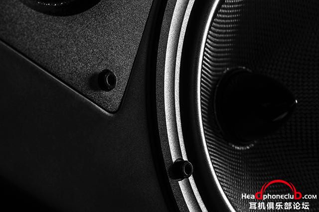

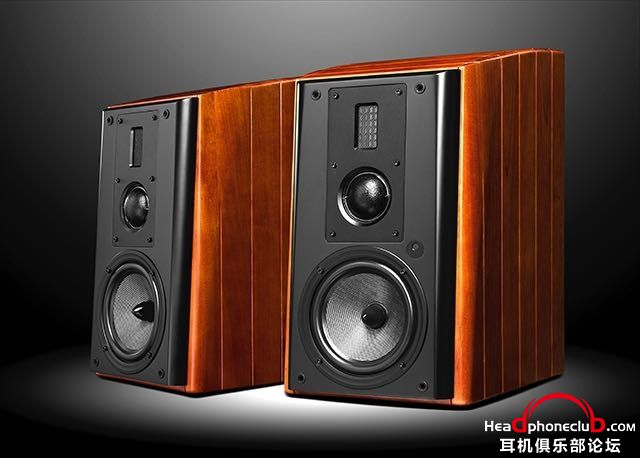

一款优秀的HiFi音箱光有完美的高频往往是不够的,要想成就经典,低频上面加分总是能够出其不意地实现逆势超越。HiVi惠威M3A正是这样的一款产品,是什么成就其云时代参考级旗舰的地位?除了等磁场带式高音和极具前瞻性的声学设计,低音上采用的大口径长冲程6.5英寸低音单元也是这款箱子的点睛之笔。采用了超轻、高强度一体化复合凯夫拉纤维材料的HiVi惠威M3A音箱,它在低频上面声音迅猛而极富弹性的原因何在呢?
之所以说6.5英寸低音单元是最合适的选择,这离不开HiVi惠威M3A音箱的市场定位,它往往使用在家庭客厅环境配合超薄大屏幕电视和HiFi音乐聆听,其声学空间要比近场多媒体桌面环境大许多,要满足低频的声压输出和低频延伸自然会定格在6.5英寸这个低音单元上面。另外,单元设计必须考虑到扬声器单元的各个参数,在相互矛盾的各个参数之间追求整体平衡。对音质影响最大的就是扬声器振动板,HiVi惠威采用了最昂贵的铁灰色Kevlar防弹纤维材料,这或许从材料上面回答了HiVi惠威顶级6.5英寸大口径低音单元声音品质为何如此出色的原因。
理论上讲,扬声器振膜有三个最重要参数,分别是材料密度、材料刚性和阻尼特性,这三者遇到了同样的麻烦,便是这三个参数之间彼此矛盾着。我们可能希望,振膜材料密度越小越好,因为振动质量越轻的材料更加有利于振动板的振动,瞬态特性更佳。我们可能又希望,振膜的刚性要好,也就是杨氏模量Young's modulus要高,这可以减少振膜分割振动对音质的影响,理想情况下我们不希望出现分割振动现象,而希望无论在任何频率振膜都是一种整体的同步运动。我们还希望,振膜的内部阻尼,也就是材料内部要有能量吸收。振膜的理想振动的情况是音圈启动时振膜要立即启动,当音圈没有音频电流时振膜要立即停止运动,兼顾前后振膜的振动,振动板内部必须要有阻尼。(这也是HiVi惠威不喜欢采用金属材料振膜用于低音喇叭的原因之一,因为除了刚性,密度和阻尼都不好),为了解决三者之间的矛盾,破解之道唯有在材料上面下功夫,所幸的是,HiVi惠威成功发现了Kevlar防弹布纤维这种材料。自上个世纪90年代初以来,HiVi惠威是国内第一家制造出防弹纤维振动板扬声器单元的企业,当时HiVi惠威型号是K系列扬声器,K源自Kevlar防弹布纤维的英文单词,这个秘密估计很多发烧友都未必知道。
上世纪60年代,美国杜邦公司研制出一种新型芳纶纤维复合材料,注册商标为Kevlar。这种新型材料密度低、强度高、内阻韧性好、耐高温,其强度为同等质量钢铁的5倍,但密度仅为钢铁的五分之一(Kevlar密度为每立方厘米1.44克,钢铁密度为每立方厘米7.859克)。由于Kevlar材料坚韧耐磨、具有刀枪不入的特殊本领。在军事上被称之为“装甲卫士”。据试验,它抵御穿甲子弹的能力比玻璃钢和钢装甲好得多,Kevlar还是制造防弹衣的核心材料。所以这种高强度和内部阻尼防弹纤维材料可以快速吸收声音的多余振动能量,确保声音更加细腻干净,这就解释了为什么惠威采用Kevlar防弹布纤维材料用于其顶级扬声器单元振膜材料。
扬声器单元是一个完整的平衡振动系统,所以好的振动板还要和其他部件配合良好,耐疲劳长冲程橡胶折环和高顺性定心支片令单元拥有优良的位移冲程与动力稳定性,中央子弹头相位塞可以修正单元的中频响应,令中频频响更加宽广平坦。长冲程线性位移设计提供更加强劲的低音输出,保证振膜大功率时的线性振动范围,低频迅猛有力,频率延伸直达44Hz。注意音箱低频延伸并非越低越好,因为过度的低频延伸不仅令声音松软无力浑浊,更重要的是使低音单元工作在它无法胜任的区间,造成低频可闻失真和饱和噗噗声。我们经常说如果扬声器单元放不好这一频段,最好直接用高通滤波器切掉,这样反而可以提高有效低频的声压输出,可以获得更加畅快淋漓的低频重放效果,这个观点在专业监听领域被广泛应用,这也是有源音箱对比无源音箱的优势之一,因为有源电子滤波系统可以让每一只扬声器单元都在最佳状态下工作。
正因为应用了Kevlar这种材料,解决了材料密度、材料刚性和阻尼特性之间的各种矛盾,赋予HiVi惠威M3A6.5英寸低音单元完美的低音表现,也正是因为6.5英寸低音单元的加分,结合磁场带式高音完美高音输出,成就HiVi惠威M3A云时代参考级旗舰的地位。
