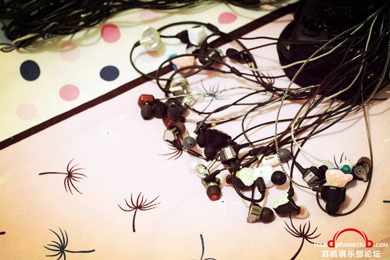

耳塞:HIDIZES EX-01(价格199),TFZ SERIES 1(价格239),TFZ SERIES 1S(价格259),OSTRY KC06 金色围城(价格328),OSTRY KC06A 血色围城(价格392),铁三角IM50(价格399),SIMGOT EN700 铜雀(价格499),TFZ SERIES 5(价格529),VSONIC GR07 CLASSIC(价格599),舒尔SE215(价格混乱大概600-700之间),水月雨 NOCTURNE 夜曲(价格699),JVC FXT-200(价格799),以上价格信息来自TB搜索价格,仅作参考分析性价比和差价差异之用,并非以价论声。
