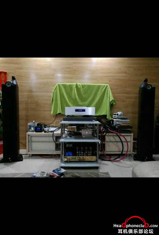

    耳机退烧后一直听喇叭系统,但由于晚上不方便听太晚,所以想重新入一个耳机听听,之前入了台HD700,用现在的解码antelope zodiac gold去推,但感觉不行,太蒙了,羚羊耳放素质不行。
    现在打算入一台可以用功放推得耳机,考虑hifiman he6或he1000,功放是Jadis i35胆机。请问胆机推这两部耳机,哪个会更出彩?也是像KK一样要做一条四芯卡隆转香蕉头的线吗?请指教。
