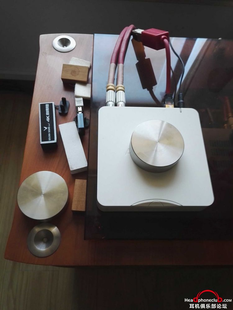

工欲善其事必先利其器。。。但是我并没有这方便的专业设备,就用普通的温度计试试吧:

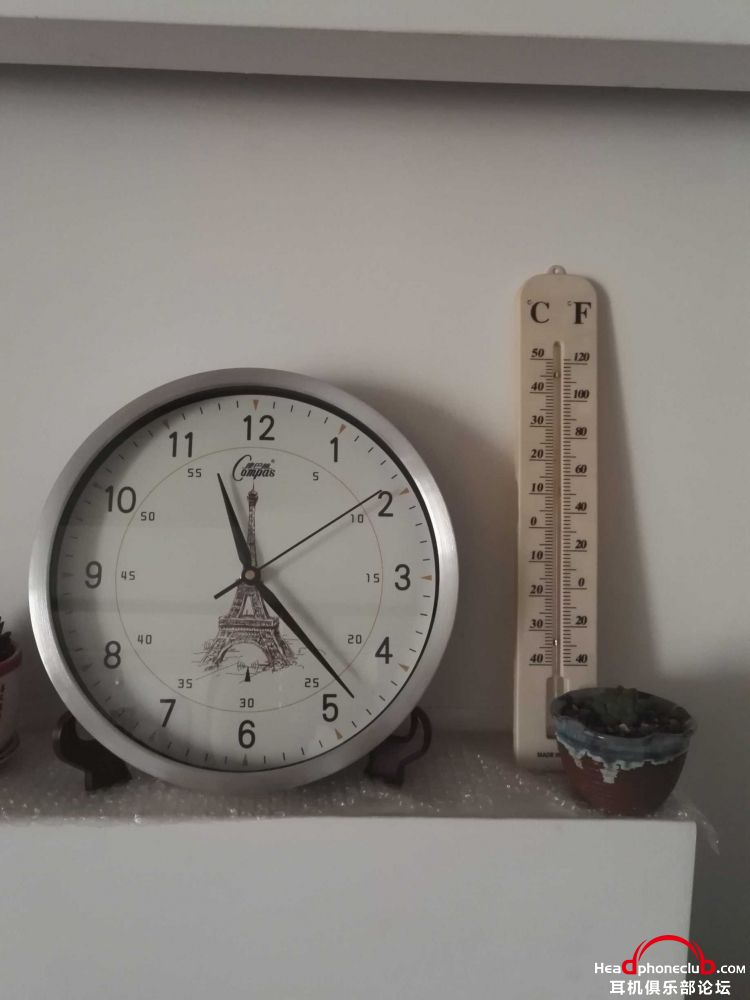

我家多年使用温度计,不过还是蛮准的,旁边的钟是最近才买的康巴斯电波钟,目前看确实分秒不差。虽然好友极力推荐精工,但是能支持国货的情况下我还是喜欢支持国货——当然我也会听着国货口号就去买,总不能差距太大吧~~~
朋友暂时借用的小白羊,信号线是另外一个朋友借用的好多年前的华敏信号线,压在小白羊上面和旁边放的是淘宝买的做衣服用的压镇,1kg重量,45一个,2个包邮~~~别指望这个东西会和差不多重量的静神/hrs/老叶大饼有一样的调音作用,只是为了放着稳当,貌似负面作用也没啥。这就足够了。我觉得对于不想在压镇方面花大钱的朋友来说可以考虑下。我说下我的选择思路:1/平整好放;2/重量在1kg-2kg之间,因为大部分hifi压镇也在这个重量范围;3/尽量不导磁,避免干扰。我选的这个是304不锈钢的,弱磁性,没买黄铜的,因为黄铜的铜占比只有40%-60%,剩下的都是其他金属。。
再来一张照片:
室温26度,空调开启,也是今年买的国货,格力,样子是家里人选的:

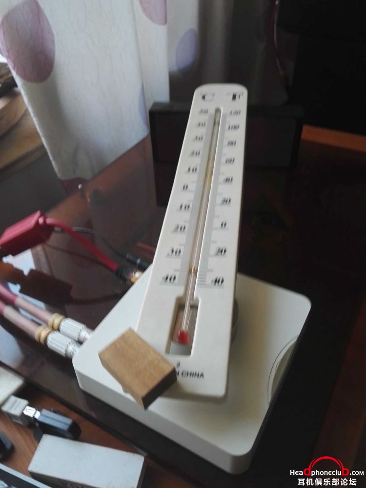

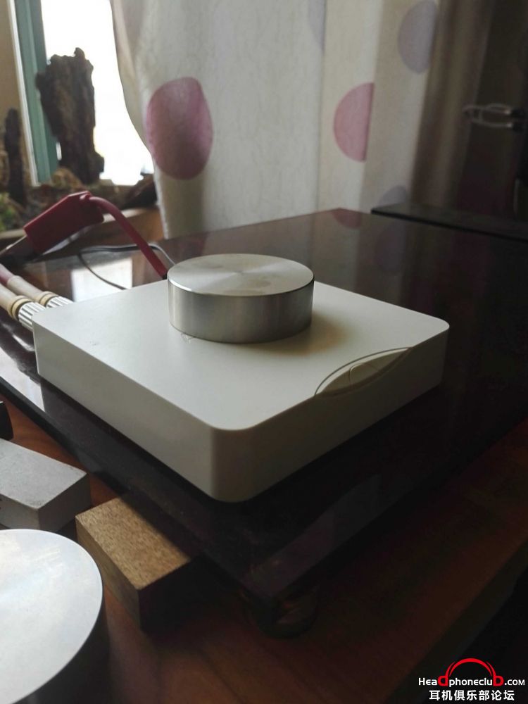

具体放置方式:
可以看到温度计存储部位是空的,可以接触到下面的不锈钢。

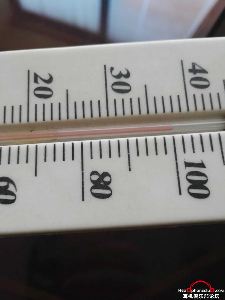

最终温度和上面室温29度测量结果40度的朋友很相似:
正好是℉100,摄氏38度。
嗯这也是最终结果,因为这两天试过了,不管是待机开始开机状态下,其实都是这个温度。测量方式为开机/待机状态下,如图放好温度计,在长时间(最少5小时)以后查看温度。。。。

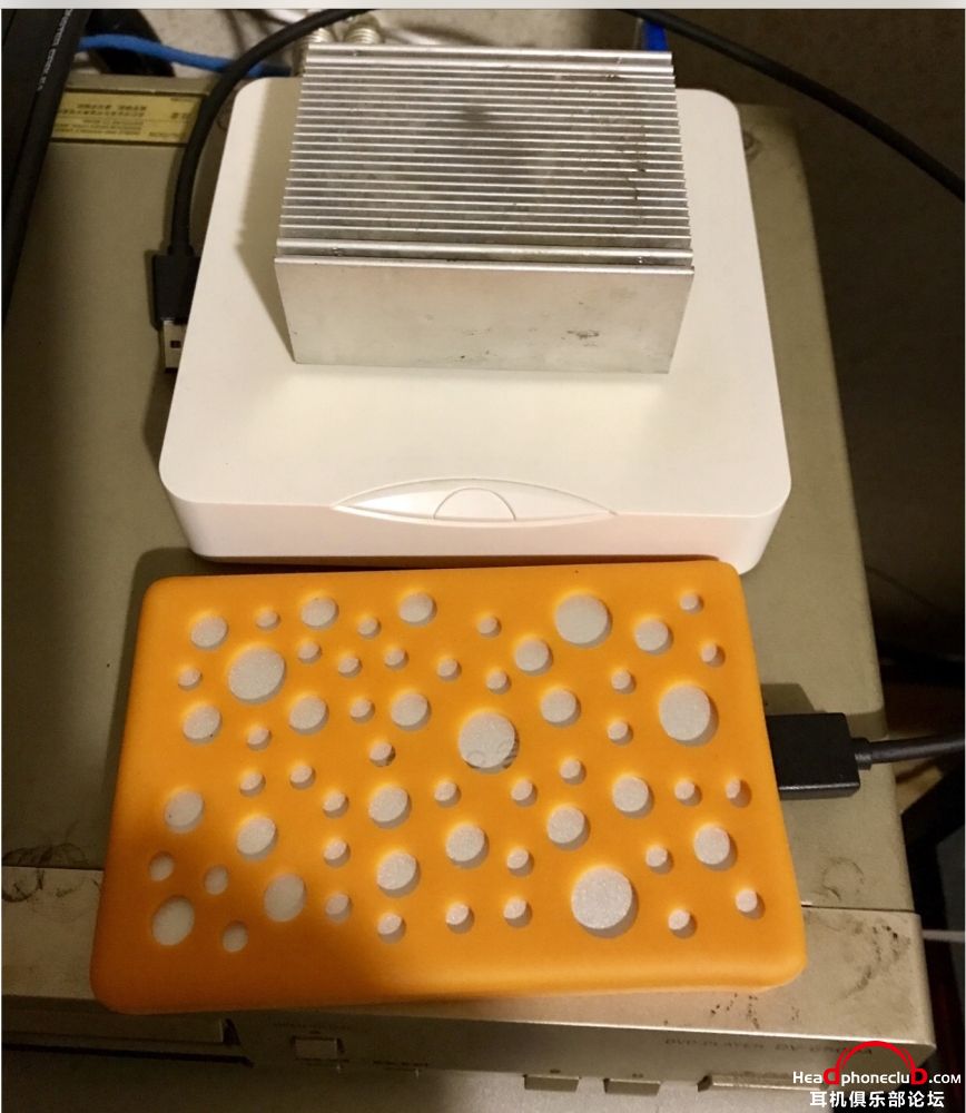

发表于 2017-7-23 20:59:02 | 显示全部楼层
找到一个散热器,散热有效。
