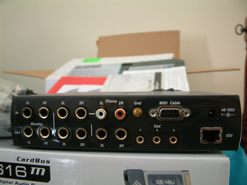

 这块声卡给人的第一印象很好, 包装是EMU的一贯包装特色, 卡的做工很精美, 专业感极强, PC卡有专用携带皮套, DOCK外壳为铝合金压制而成, 上面接口齐全, 布局紧凑, 指示灯清楚漂亮, EMU的标志还会亮, 那幽蓝的灯光配着五彩的指示灯在给MM, GF, LP 们展示的时候绝对拿的出手. DOCK上的接口包括, 六个平衡输出, 四个平衡输入, 一个唱盘输入, 5.1音箱输出, 数码部分包括 24-bit/192kHz ADAT In/Out (switchable to S/PDIF),   24-bit/192kHz coaxial S/PDIF Out (switchable to AES/EBU) 两组 MIDI In/Out, 两个 Stereo Headphone/Line Outputs (one on card, one on MicroDock M).  配件包括, 120V~240V变压器, PCMCIA TO DOCK CABLE, MIDI CABLE, 两张光盘一张安装盘一张工具集, 里面的工具看起来还不错, 录音/MIDI工具包括, Cakewalk SONAR LE - Audio/MIDI Production, Steinberg Cubase LE - Audio/MIDI Production, Ableton Live Lite 4 for E-MU Systems - Audio/MIDI Production, Steinberg WaveLab Lite - Audio Editor, Minnetonka Audio Software discWelder BRONZE - DVD Audio Authoring, 回放/混音软件/插件也不少包括IK Multimedia T-RackS EQ - Mastering EQ Plug-in, 就是那个很有名的恐龙胆管混音器软件, 及IK Multimedia Amplitube LE - Guitar Amp & FX Modeling Plug-In, SFX Machine LT - Audio Multi-effects Plug-in , E-MU Proteus X LE - Desktop Sound Module.

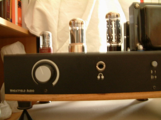

测试耳放及其他器材: WHEATFIELD AUDIO HA-2 (9000圆级商品耳放, 号音源显微镜, 在突出音源特色时实在是绝佳利器, HEADFI上公认十大杰出耳放之一.) 线材使用天蚕线 RCA ZEN WOW(3000圆级), 天蚕线 TSUNAMI POWER CABLE(4000圆级), 电源滤波器. EASYA2.

还有,你觉得1L,1R,2L,2R、3L,3R,以及三个立体声输出,可以接5.1箱子的六个么?。。。

1L,1R,2L,2R、3L,3R,以及三个立体声输出总共六个输出,可以接5.1箱子么?

图一后面那三个上面标123的接口就是接5.1音箱的.

三个立体声?另外1L,1R,2L,2R、3L,3R用RCA音频转接线可以接5。1么?
