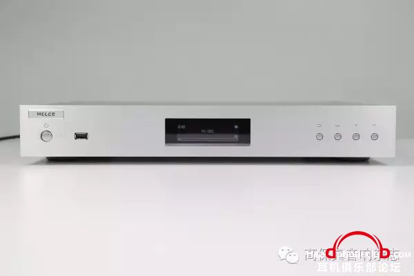

基本上,N1AH就是一台专为音响播放用的NAS,和一般NAS有什么不同?首先,它的功能比一般NAS少很多。这算好处吗?那当然,因为Hi-End精神就是只专注在一件事上面,N1AH只保留和音乐播放、储存相关的功能,而且专注地做好它,其他功能一概不留,所以你没办法用N1AH安装家庭监视系统或是架设网站,也不能观看影片。其次,N1AH有一个额外的网络线插孔可直接连到串流播放机,不必透过Hub交换器。另外,N1AH可直接连结你原有的USB DAC,并透过手机或平板遥控,不须电脑也播放音乐。再者,N1AH大多数的操作都可透过面板上的4个按键与显示幕完成,不像一般NAS要开电脑才能透过浏览器操作。最棒的是,N1AH也可以rip CD,只要接一台外接光碟机即可。当NAS时,支援最高取样率为PCM 32bit/384KHz与DSD512,当播放器时,最高可支援至PCM 32bit/384KHz与DSD256,规格相当厉害。接下来我便一一细数N1AH的功能。

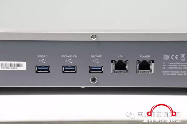

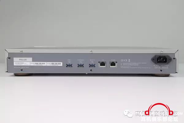

先从背板看起。N1AH背板有三个USB 3.0插孔与2个网络线插孔,各有不同标识。标识USB 3.0的插孔可直接连接USB DAC。EXPANSION插孔可连接USB储存装置,例如外接USB硬盘,可让储存容量增加。BACKUP插孔则可从USB储存装置汇入音乐档案,或将N1AH内的资料备份出去。LAN插孔用于连接路由器或hub交换器,可连上网络。最重要的莫过于PLAYER插孔,可直接连接网路播放器,或是有此功能的环绕扩大机。这有什么好处?N1AH内的资料不必经过路由器或Hub便可直接传送至网路播放器,不仅路径更短,而且路径中少用一条网路线,又可避免路由器或Hub的严重干扰,对声音的提升大有帮助,光是这一点N1AH就比一般NAS更“发烧”。

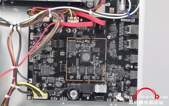

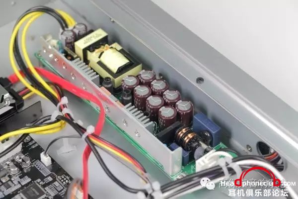

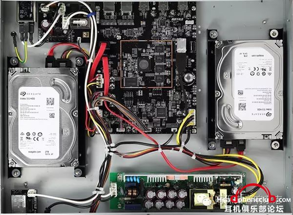

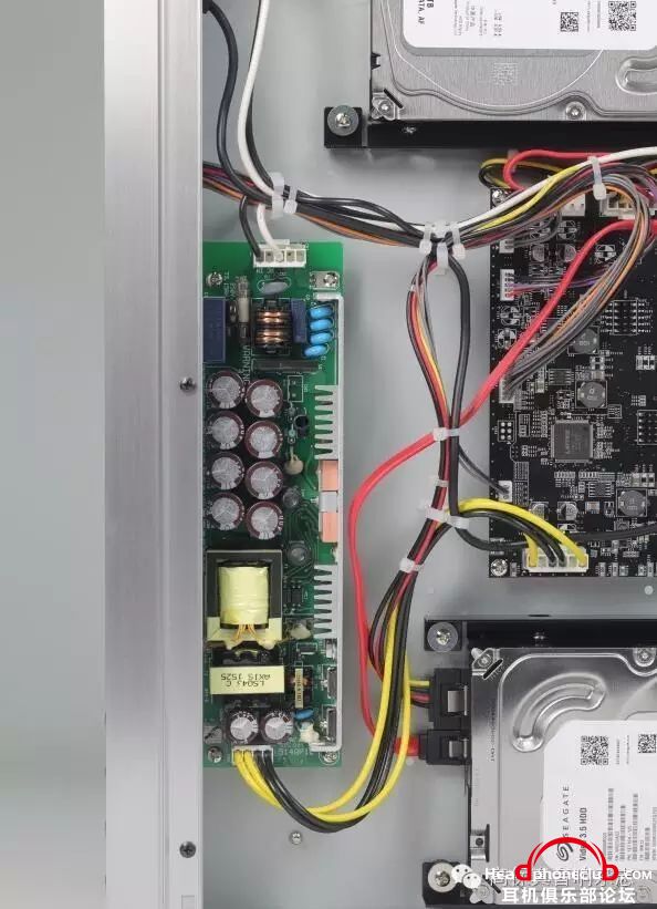

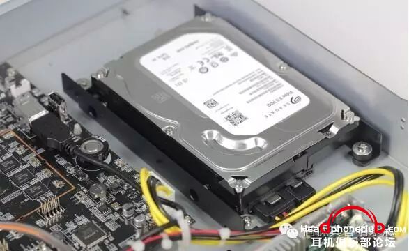

接著看到机箱内部。N1AH采用一组60W交换式电源,2个3.5寸HDD硬盘分置左右,用以平衡重量。硬盘支架的4个脚均透过阻尼物固定于底板,可避免硬盘的震动传递至机箱。机箱中央便是N1AH的「主机板」,只是这块主板全由Melco自制,而非购自他厂。这样等级的技术也只有电脑周边厂商才会有,一般的音响厂家又怎做得到?

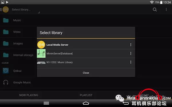

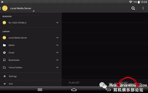

笔者用N1AH直连自己的Audiobyte Hydra-Z USB DDC,以BubbleUPnP遥控,就有了这个截图画面。请注意左上角RENDERER(播放装置)下方显示的名称∶N1-12D2 HYDRA-Z。N1-12D2就是这部N1AH的名称,表示N1AH已经成功连结至Hydra-Z,播放装置就是N1-12D2 HYDRA-Z。▲

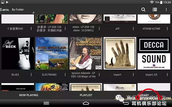

找到播放器后,就要选资料库,可以看到网域上有3个资料库,Local Media Server是用来遥控的平板电脑,MinimServer是笔者自己的QNAP HS-251 NAS,N1-12D2就是这台N1AH。▲
进到N1-12D2,就可以看到里面的音乐档案了。▲

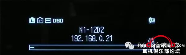

N1AH面板上的屏幕可显示许多信息。屏幕最上方有一排小符号,会显示背后插槽的使用状况∶接上网络线会亮出L字样,接上串流播放机亮P字样,使用BACKUP插槽亮B,使用EXPANSION插槽亮E字样,接上USB DAC时会出现一个状似type A插头的符号,输出DSD档案时出现DSD字样的符号,如果设定DSD转成PCM输出,输出DSD时则亮起PCM字样的符号,插入光碟机时,会有个小圈圈亮起。▲

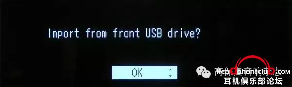

载入方式很简单,请将USB储存装置插入N1AH背后的USB 3.0插孔,屏幕上会问你是否要Import(载入)?按OK即自动开始输入音乐文件。但要注意的是,只要是第一个分割区的所有档案都会载入,不能选择,包括不是音乐档案的文件也会下载。▲

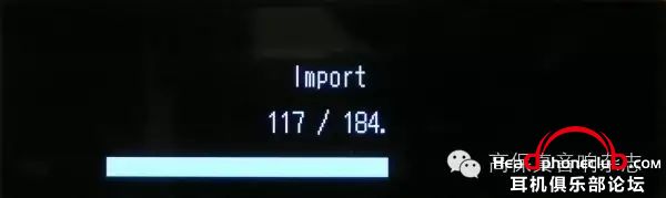

另外,还可以通过设定,屏幕显示将下载184个文件,正进行到第117个。▲

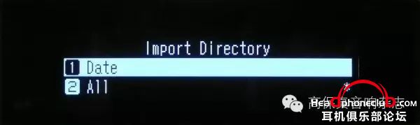

可设定汇入的档案要存到哪个文件夹,有两种∶date与all。date是按汇入日期分文件夹,N1AH会自动产生一个当天日期的文件夹。all是通通存进一个叫all的文件夹,但汇入时会比对档案是否重复,只有新的文件才会汇入。看起来选all比较方便,就不怕重复载入文件。▲

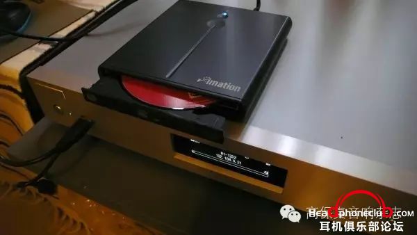

N1AH还提供rip CD功能,不过你要自己先准备一台USB外接光盘机,连接到面板的USB 2.0或后面的USB 3.0。▲

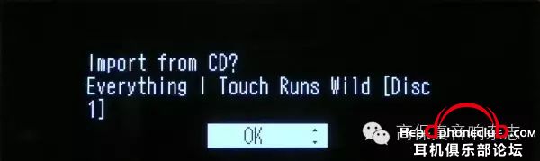

放入CD后,N1AH会问你是否要rip CD(Import from CD?),你还可以看到N1AH已经自动上网抓取该CD的曲目资料,如果资料中包含封面图,N1AH会一并抓下来。▲

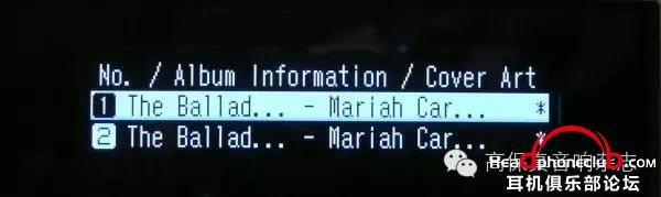

如果找到的曲目资料不只一份,N1AH会列出让你挑选,专辑前方有*符号的表示有封面图片。如果没联网,或是找不到资料,专辑名称与档案名称就会是日期。▲

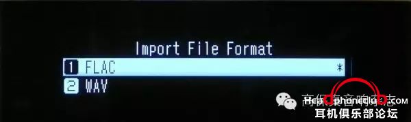

此外,你可以设定rip的格式是要FLAC还是WAV。
FLAC还可选择压缩程度∶无压缩、低压缩、标准压缩。▲

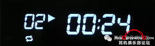

既然能rip CD,当然就能播放CD,这是N1AH播CD时的画面。如要播放CD,要先进选单选取CD Tramsport功能。播放、选曲、暂停等功能可通过面板右侧的4个按键操作。▲
