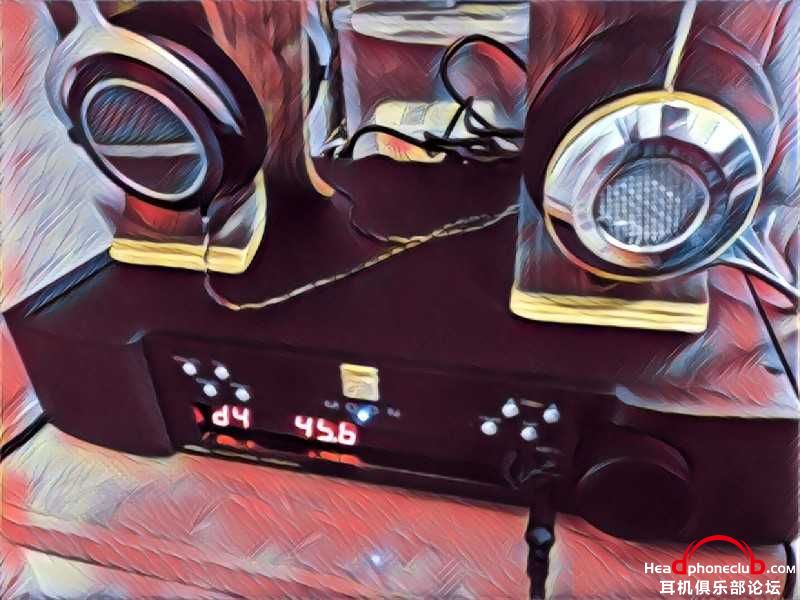

入手了moon430had(计划明年入vega g2,先这个解码用着)推psk(单端)和阿米罗(xlr)用高增益发现声音特别冲,一点都不温润(和低增益同音量的情况下,手机测75分贝)
psk是出名难推,阿米罗250欧,按理说应该高增益啊,但是不知道为何声音这么冲,是不是需要换一个电源线?

430大多数情况下不需要用高增益,这个不用钻牛角尖,低增益并不代表“音质差于高增益”。该调下来就调下来,不用多问。
用430这个级别了,周边总要跟上,包括线材等。。。不要扯什么机线万岁,这种话骗骗别人就行了。别说什么simaudio的跟机线,连柏林之声的炒到天上去的原配机线,也就是一根拖柏林后腿的葱而已。楼主既然是430HAD,那么那条USB线就不能亏待了。

长久听的话,一般还是调到LOW。。。偶尔某些碟,调成HIGH也完全没问题。

430的低增益有+14db,已经不能算少了。。高增益更是达到+20db,这数值放在其他牌子耳放上,出来的声音也要开始冒汗了。
Rudistor耳放的增益一般是+10db。
我买过的violectric耳放,调到最高值+20db,声音框架也开始呈崩溃之势。

音量够大的前提下,基本都是低增益声音好
还没听过例外的
当然,高增益总是更猛更冲的,有人喜欢
