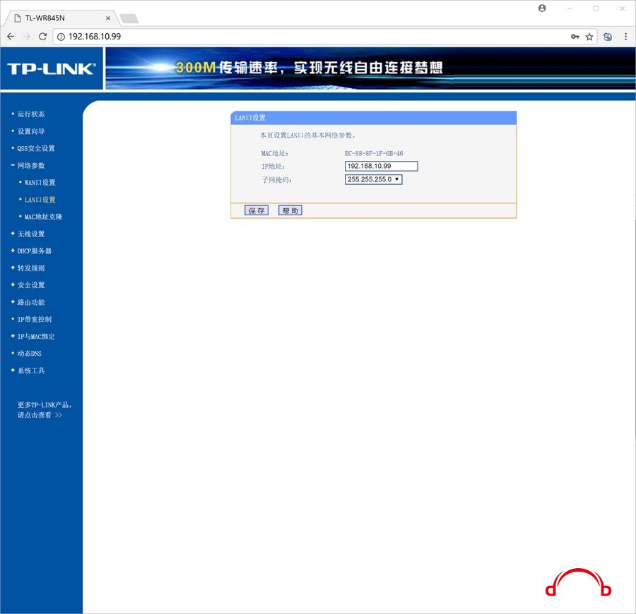

先把路由器复位,
然后用电脑插lan口,wlan口接家里的网络
电脑浏览器登录默认的管理页面
选择上网方式 wlan局域网上网,设置为动态地址
为了避免和主网络的IP冲突,设置Lan的IP地址:

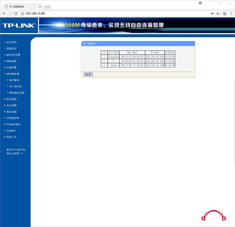

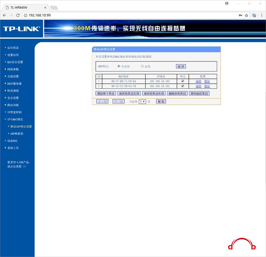

播放器和NAS接lan口,绑定播放器和NAS 的MAC地址和IP地址
完工,这样的话,这个就是一个小系统!
无论这个系统搬到何地都可以正常工作,不接外网也可以正常运行;
手机连接这个无线路由器,也可以实现无线控制!
